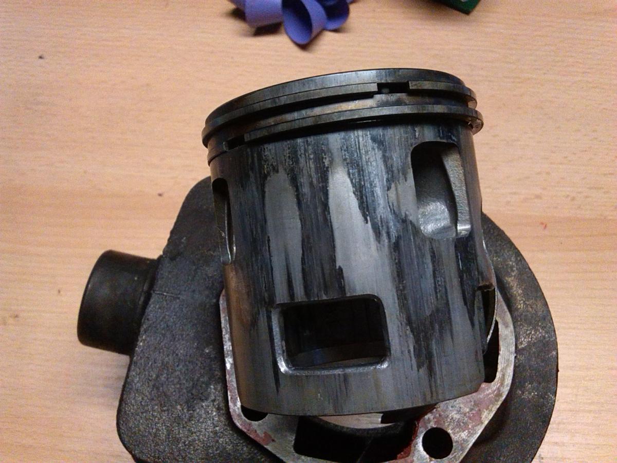

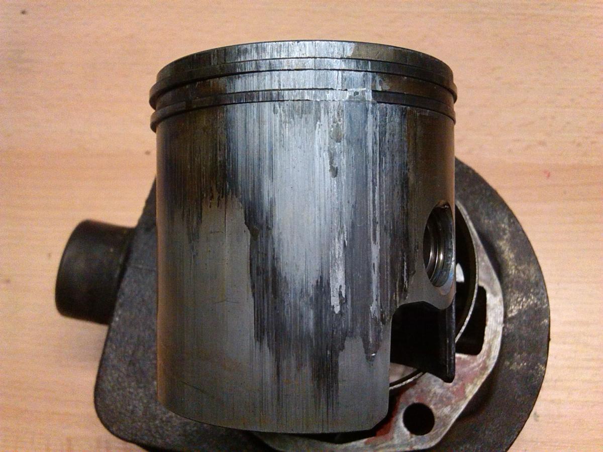

  1. Ja genau im Ansaugstutzenbereich war er undicht. War mit Dirko (rot) abgedichtet aber die Dichflächen waren wahrscheinlich nicht ordentlich gesäubert worden. Also dann hol ich mir einen GS Kolben im ersten Übermass und verbaue diesen dann. Deine Meinungen zum Thema Kolben bearbeiten ,Amazombi ??

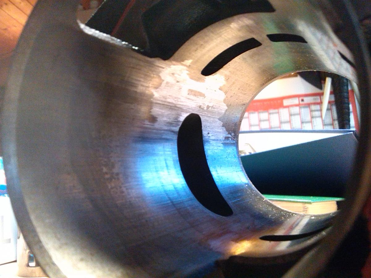

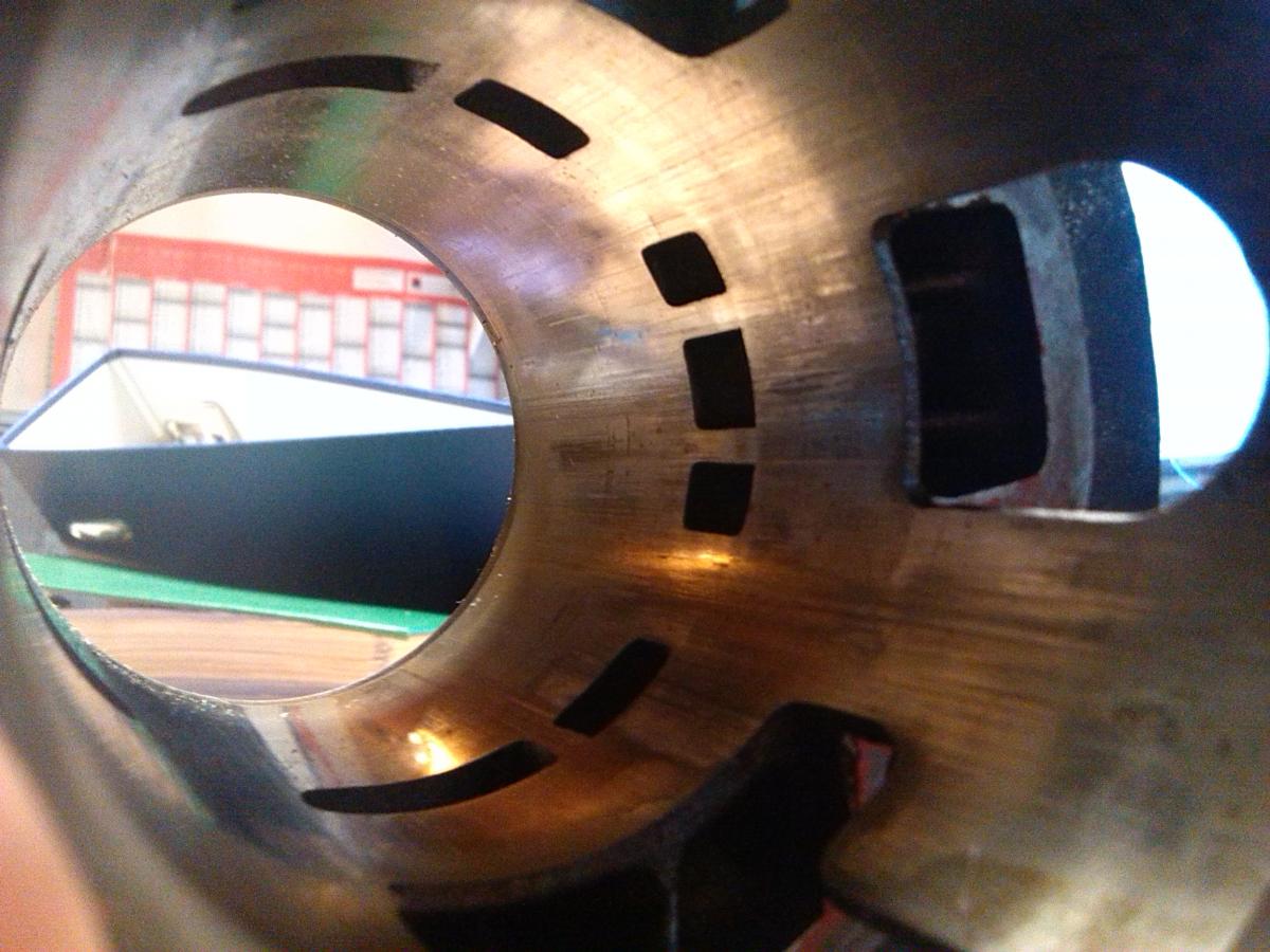

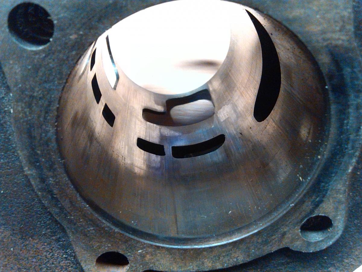

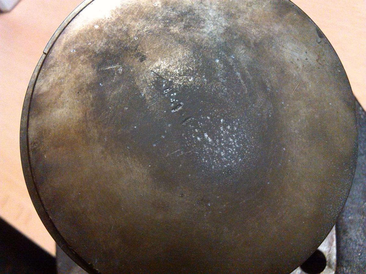

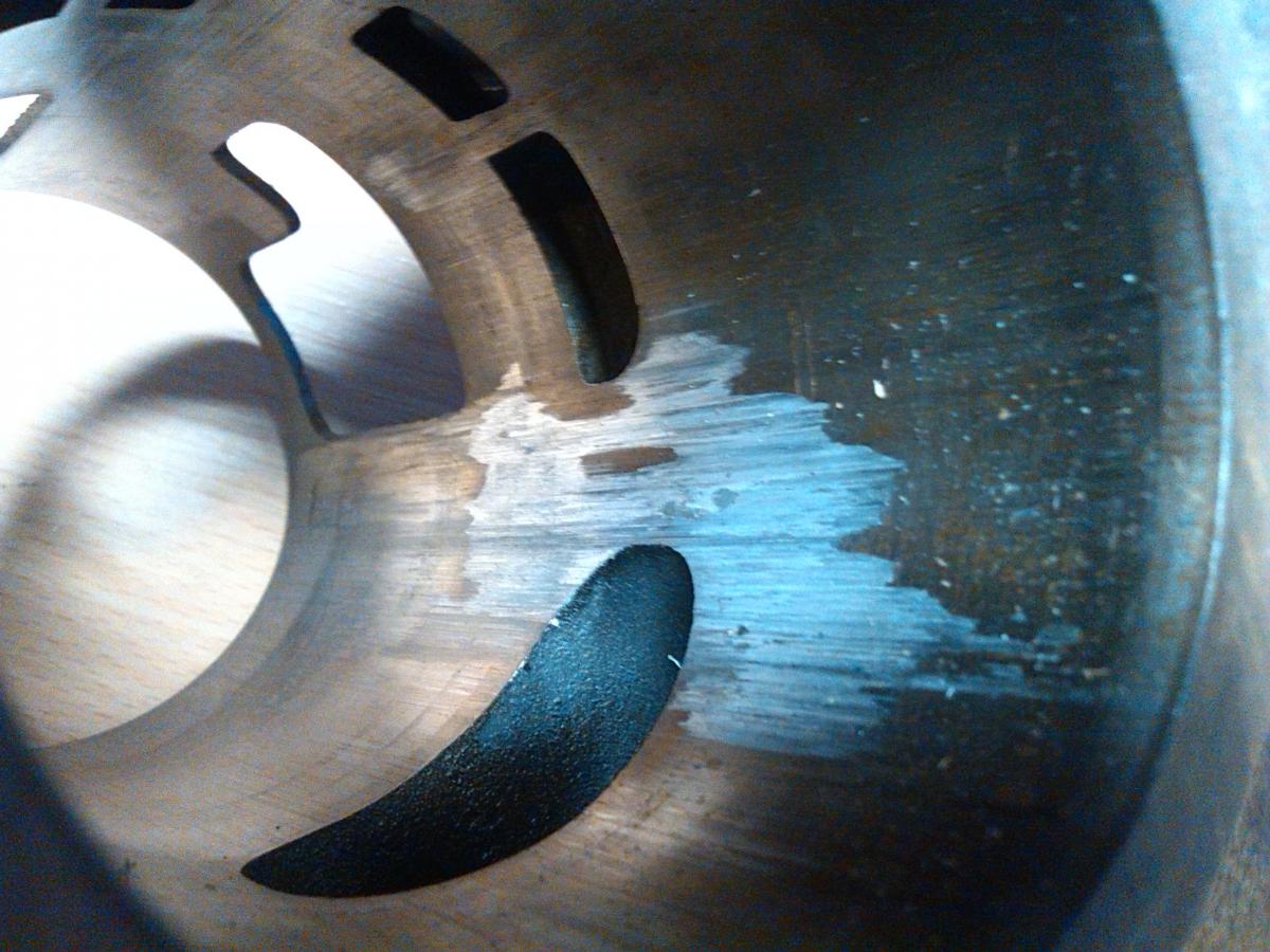

  2. @amazombi ich geh halt davon aus das es an Falschluft lag und der Membrablock war halt undicht.
  3. Hallo, bin frischer Vespabesitzer und seit kurzem im Forum als stiller Mitleser unterwegs. Hab mir eine 83er PX zu gelegt mit aufgemachten 80er Motor 177 Polini , 28er Delorto mit Membraneinlass ( Einlass und Überströme aufgeschweißt ) und Langhubkurbelwelle. Jetzt hatte ich nur sehr kurz Spaß an meinem Roller da auf Grund eines undichten Membranblocks (Falschluft) ich mir den Motor festgefahren hatte. Hab den Motor dann aufgemacht und festgestellt das in der Zylinderlaufbahn sich der Kolben ein wenig mit der Laufbahn vereint hat. Kolben ist Müll. Jetzt ist die Frage ob das in euren Augen Sinn macht den Gussklumpen zum aufspindeln auf das nächste Übermass zu bringen und einen GS Kolben ein zu bauen. Riefen sind keine im Zylinder nur Aluabrieb. Danke schon mal.
