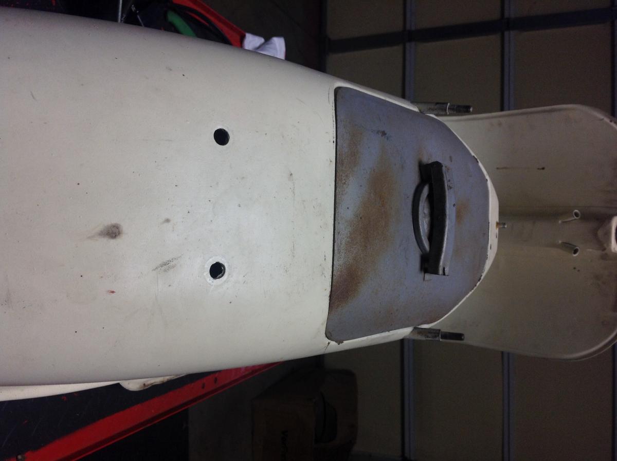

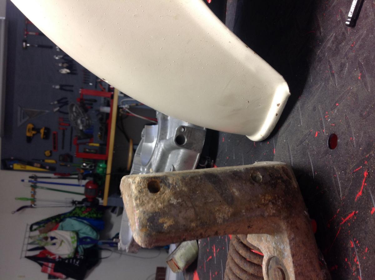

  2. Servus, Danke erstmal für die Antworten. Hab mir grad mal dein acma conversion Topic durchgelesen. Unterschied ist dass bei meiner vl3 keine Muttern auf der Innenseite sind sondern nur zwei Löcher im Rahmen sind. Hab noch diese Aufnahme hier rumliegen, aber das würde bedeuten ich müsste wohl Muttern von unten anschweißen und die Aufnahme aussparen um Raum für die Muttern zu schaffen. Danke euch! Mazze
  3. Servus, Hab ne Weile gesucht aber leider nichts gefunden. Ich hab jetzt schon ein paar mal Bilder von wideframes gesehen bei denen die beiden Schrauben welche die obere Stoßdämpferaufnahme halten eliminiert wurden. Kann mir jemand eventuell erklären wie das funktioniert, bzw wie das Ganze dann von unten aussieht? Vielen Dank schon mal und guten Rutsch! Mazze
