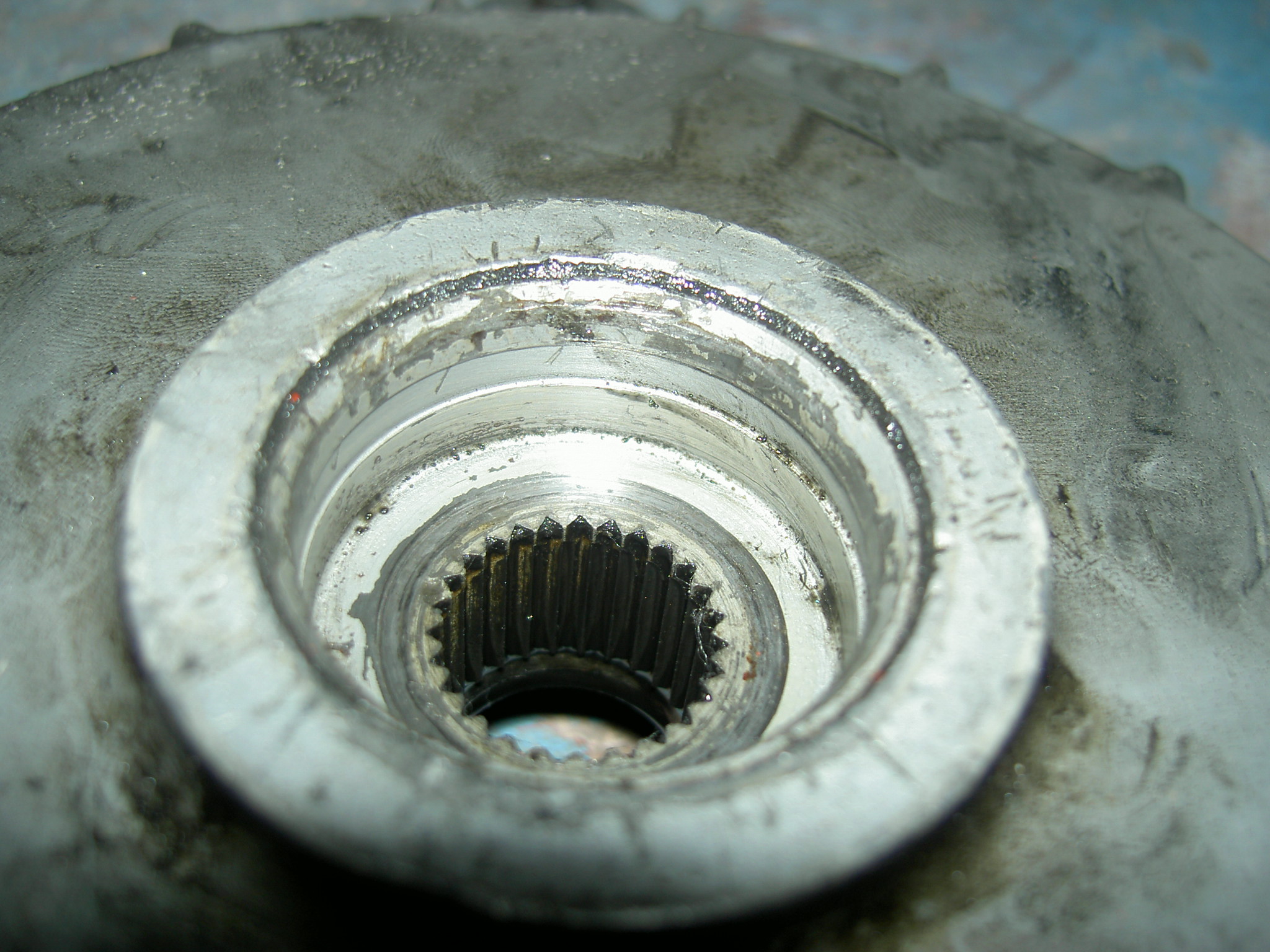

Habe heute die Bremstrommel und den "Stumpen" inspiziert. Konnte aber keine Grat oder sowas entdecken. Habe aber mal alles sauber gemacht. Vielleicht hatte sich da ein kleiner Krümel versteckt. Habe dann das ganze mit meiner alten Unterlegscheibe wieder zusammengebaut und eine Probefahrt absolviert. Bremse ging wieder ganz ok. Öl habe ich außen an der Mutter auch keins mehr gesehen. Konnte leider nur ne kleine Runde (3-4 km) drehen, da es dann zum regnen anfing. Wenns zeitlich klappt, dreh ich morgen noch eine Runde. Falls die Bremse dann immer noch funktioniert, sollte ja alles wieder im Lot sein. Will die Trommel dann nicht unbedingt wieder aufmachen, nicht dass ich dann das gleiche Problem wieder habe. Hoffentlich lags wirklich an der etwas dünneren Unterlegscheibe (ist ca. 1mm dünner). Laut meinem Vespa-Shop gibt es aber meine dicke gar nicht mehr.

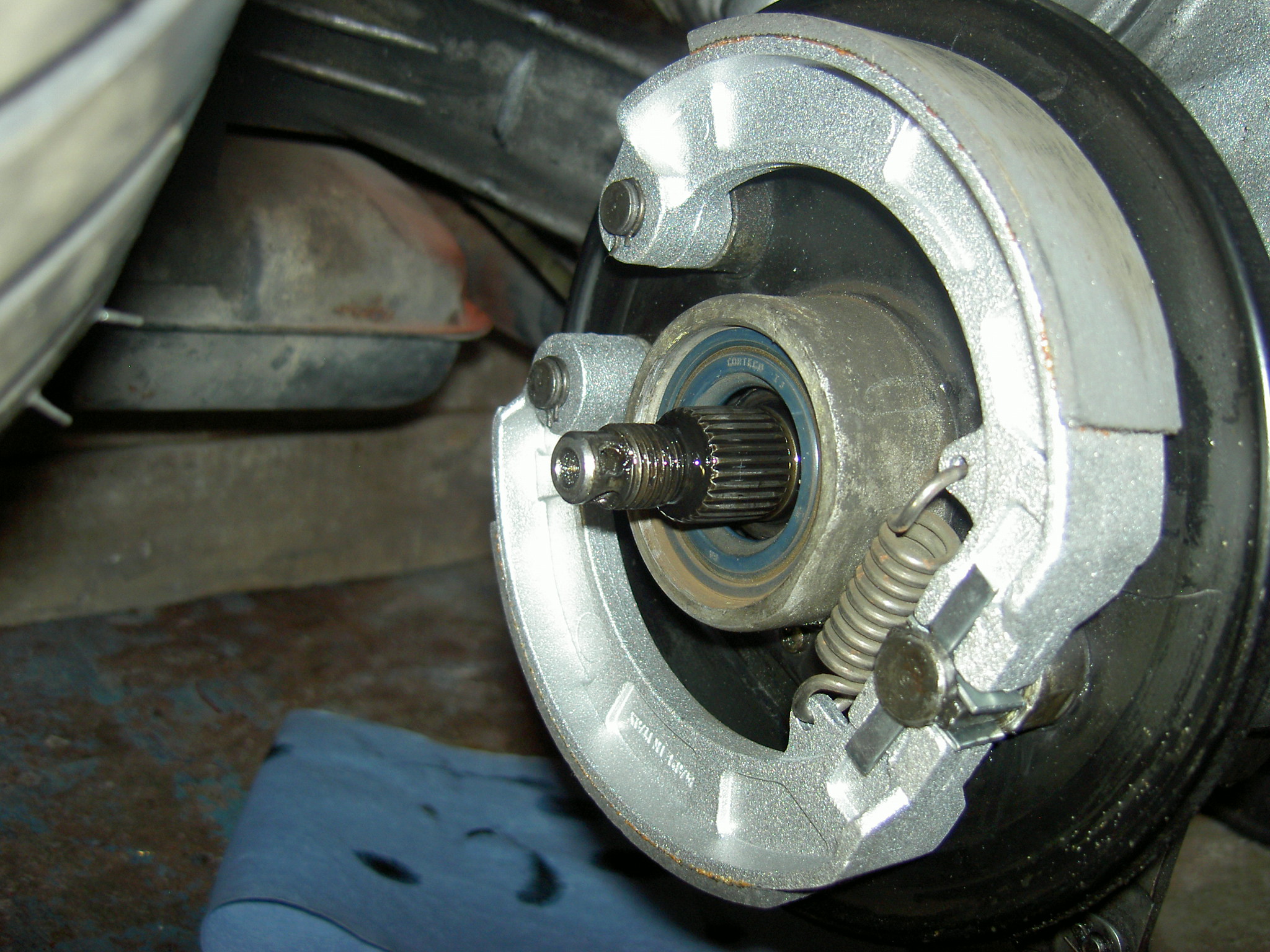

So, hat ein bisschen länger gedauert, da ich mit Arbeit ziemlich eingespannt war. Habe jetzt einen neuen Benzinschlauch eingezogen und die besagten Stellen am Vergaser neu abgedichtet. Jetzt scheint es zu passen. Nach der ersten Probefahrt hab ich nichts mehr gesehen! Jetzt ist nur noch das Problem mit der Bremstrommel. Hatte auf der Probefahrt gleich null Wirkung mit der Hinterradbremse (vorher gings sie gut). Also Trommel runter und siehe da, alles voller Öl! Beim letzten Ausbau war in der Trommel nichts. Kann es evtl. an der Distanz(Beilag)scheibe liegen? Die neue, die mir mein Vespashop mitgegeben hat, ist etwas dünner als die alte. Hab' jetzt mal gegoogelt und anscheinend gab es später, bei den Lussos, eine andere. Drückt die irgendwie die Trommel besser aneinander, damit kein Öl durch die "Verzahnung" kommt? Auf dem Bild ist links die alte und rechts die neue. Dann noch ne andere Frage. Habe jetzt auch wieder meinen Hauptständer zusätzlich zum Seitenständer montiert - ist zum arbeiten einfach besser. Jetzt drückt mir nur der Hauptständer auf die Feder vom Seitenständer, so dass dieser nicht mehr ganz zurück geht. Zumindest nicht ohne etwas Nachhilfe. Kann mir nicht vorstellen, dass das normal ist.

Die Mutter geht ganz leicht drauf und war da von Anfang an. Sollte also das gleiche Gewinde sein. Laut SIP gibt es die auch für hinten?! Kronenmutter Wie dichte ich am besten den Bezinschlauch oben ab?
@CDI: Vergaserdeckel und Luftfilter habe ich abgenommen. Darunter war es auch feucht. Beim Benzinschlauch drückt es oben auch leicht das Benzin durch Die Schelle ist aber fest angezogen Müsste dann aber nicht die Schlontze unten nach Benzin riechen? Die Bremstrommel habe ich auch wieder drauf und mal gerüttelt. Also, die sitzt fest. Da wackelt nichts. Fehlt hier vielleicht einfach nur eine Dichtung, damit es nicht durch die Verzahnung kommt? Von außen war nur die dicke "Beilagscheibe", die Mutter und natürlich der Sicherungsdraht drauf?
Öha, schon so viel Feedback! Ist halt doch das beste Forum! Habe jetzt mal das Hinterrad und die Trommel ausgebaut. Die Trommel war innen trocken, nur die "Welle" (oder wie man dass auch immer nennt) ist ölig! Die Schlontze am Benzinschlauch riecht auch nicht nach Benzin. Sieht von Euch Profis da jemand etwas? @CDI: Hinweise zur Kenntniss genommen Werde ich nach meiner "Ölmisere" abchecken. Meine Frau ist noch in der Arbeit. Sag' ihr dann, sie soll sich mal meine Hauspuschen vornehmen

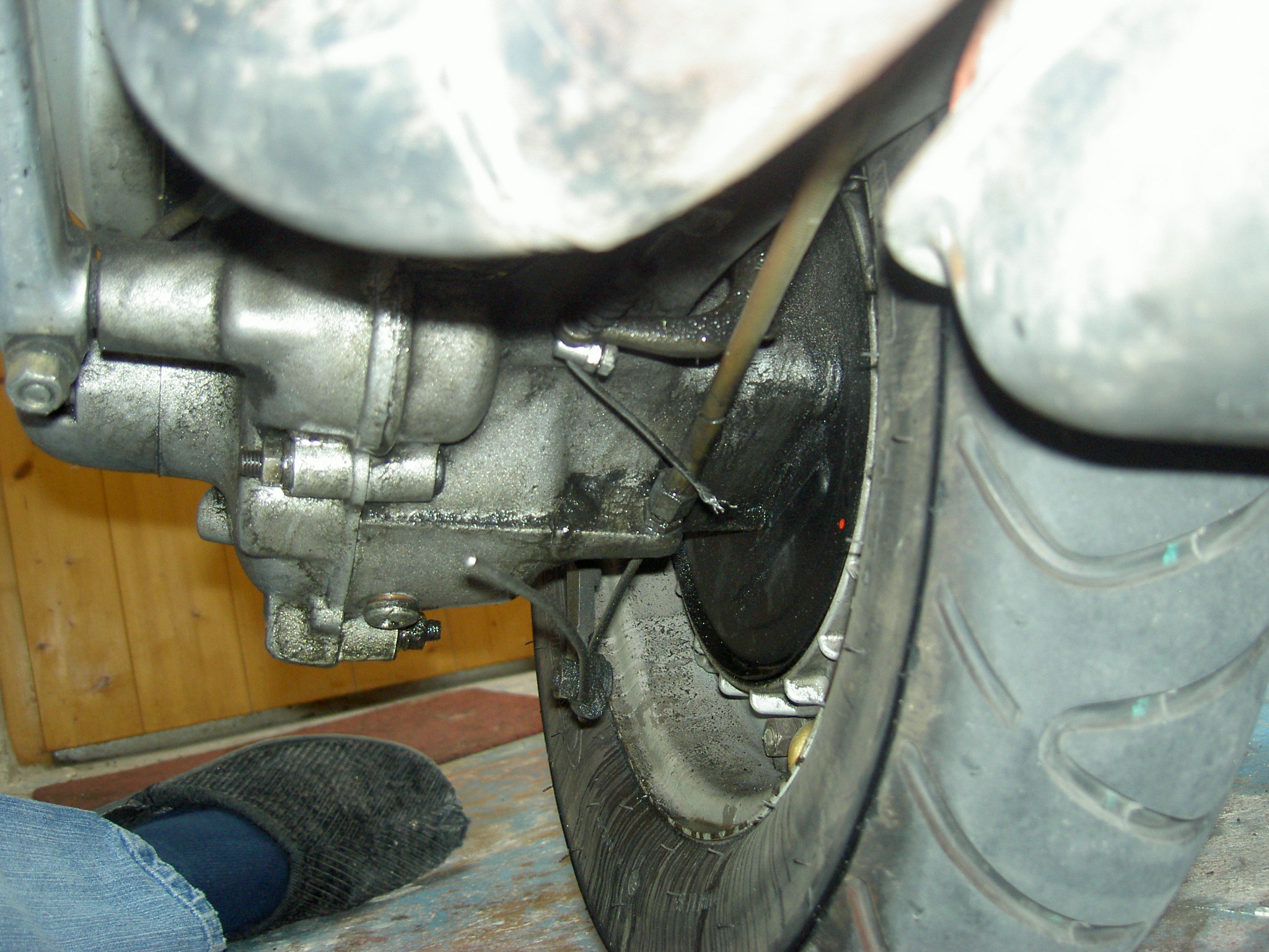

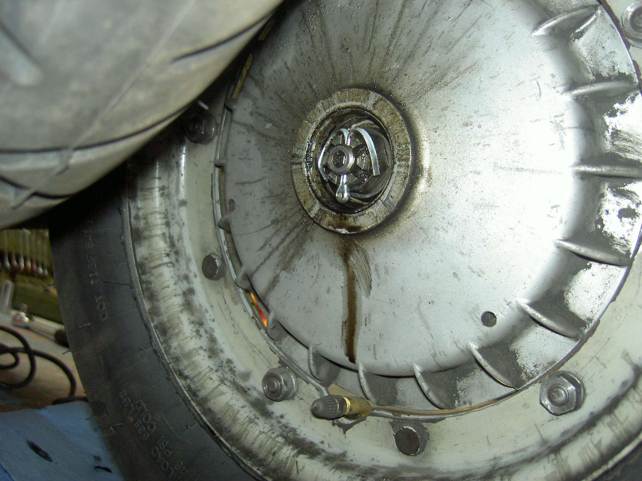

Hi Leute, könnt echt kotzen! Bin heute mal mit dem Roller zur Arbeit - ohne Problem. Dort habe ich schon bemerkt, dass er etwas tropft, habe mir aber nicht mehr dabei gedacht. Waren ja nur ein paar Tropfen am Boden. Wie ich wieder daheim war, habe ich dann gesehen, dass es wohl doch mehr sein muss. Am Hinterrad ist es in der Mitte ziemlich ölig und auf der anderen Seite auch. Öl riecht nicht nach Benzin! Kann mir bitte jemand sagen, was das sein könnte und wie ich es beheben kann? Habe hierzu mal ein paar Bilder gemacht. Ach ja, P 200 E, Bj. 81. Schon mal danke!!!
