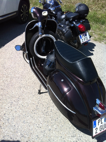

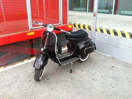

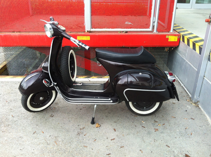

  3. zündkerze haben wir auch schon getauscht, war nixi. ne, hab meinen mechaniker erreicht, eine vollautomatische px zündung. er meint auch das die eigentlich nie kaputt werden darf aber kann halt passieren. wahrscheinlich wirds eh das drum sein, weil wir sonst schon alles probiert haben (hoffentlich) die dose is aus vietnam, aber wie schon geschrieben sind alle teile neu gebaut oder original gekauft und verbaut worden. das einzige vietnamesische ist der rahmen und der is eigentlich sehr gut lackiert. he leute, danke für eure tipps. so wie ich jetzt alles lese kann es wirklich nur mehr die zgp sein. anbei auch mal ein foto von meiner foxy brown für eure mühen!
