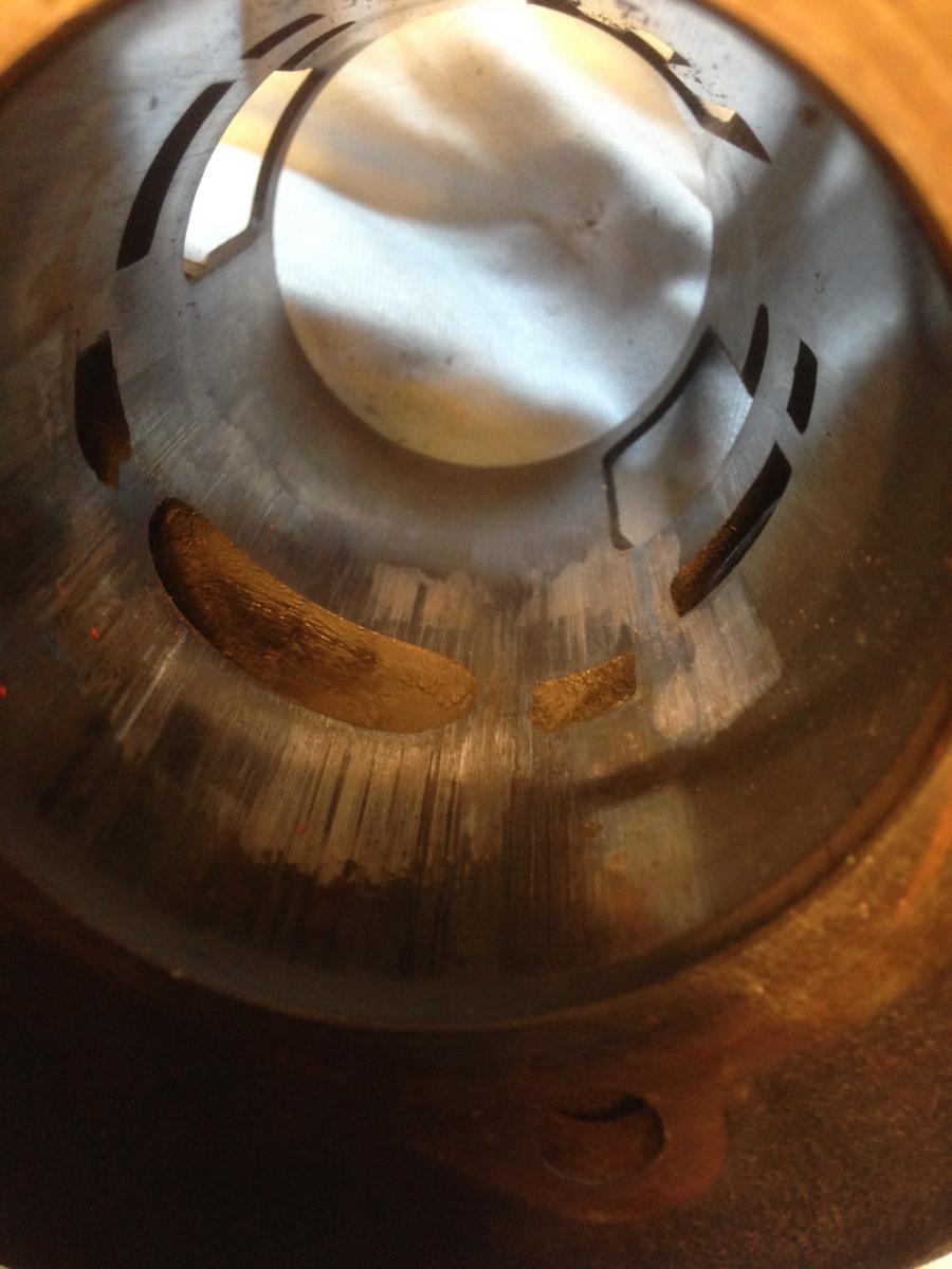

  5. So habe jetzt mit Ätznatron den Zylinder gereinigt, das war ein sehr wertvoller Tip ,und er fühlt sich jetzt schon fast so glatt an wie ein Kinderpopo ,der Zylinder hat nur an einer Stelle minimale Riefen. Desweiteren habe mir für 20€ in der Bucht ne drei armige Honahle mit 100mm langen Steinen bestellt ,da die lauffläche meines Zylinders mir doch arg glatt vorkommt. Und einen Grand Sport Kolben (den günstigen 'Road' mit den 2mm Ringen) die zehn € mehr zum O-Kolben sind es mir wert, ich hoffe das es dann auch nicht mehr so klappert wie ne Handvoll vergessene Maulschlüssel im Handschufach. ich werde Berichten jetzt schon ein mal vielen Dank für eure rege Beteidigung zur Problemlösung

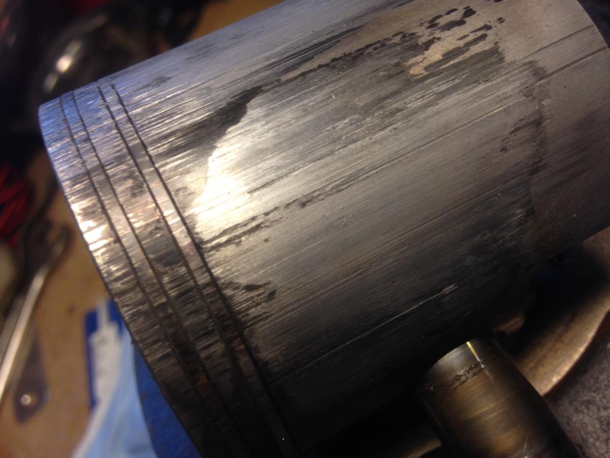

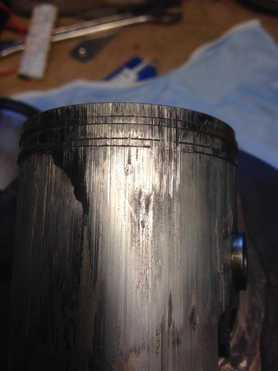

  6. Der Kolbenboden sieht aus wie abgeleckt, keine Ablagerungen (tippe auf verbrannt aufgrund der großen Hitze) der Kopf war undicht .Ich hatte ein ein BE 3 mit 125 Hauptdüse verbaut damit lief er auch ca 100 km an drei Tagen bis ich es glaube ich übertrieben habe. Ich glaube mitlerweile das der undichte Kopf zu einer Gemischabmagerung geführt hat und er deshalb durchgebrannt ist . Ich werde also honen lassen GS Kolben mit Ringen verbauen Kopf abplanen auf 1,7mm Quetschspalte, und in den Kopf eine Dichtung eindrehen wie bei den Malossiköpfen hat jemand ne Anung aus welchem Material die Dichtungen und wo man die passende für den Dr herbekommt oder soll ich mir aus Temperaturfestem Silikon selber eine bauen? (Parmarkit entfällt zu teuer und viel Leistung beim TÜV !!!) (Polini kann warten muss erstmal Kostengünstig handeln) (Rap wird verkauft)
  7. so habe gerade mal ein paar Fotos vom Kolben und Zylinder gemacht
  8. .....erst mal tausend dank für die vielen Antworten, na ja der Kolben ist ein Opfer für die"Götter der Beschleunigung" geworden der Zylinder könnte mit dem nächsten Übermass wieder zu Leben erweckt werden. Meine überlegung sind die Preise :schleifen&hohnen hier in Hamburg zwischen 50 und 80€ plus GS Kolben 89€ = schlimmstensfalls 169€ und der Polini 177 mit GS ringen bei GS 199€ Wenn jemand einen Schleifer kennt der mir denn DR für den GS kolben für kleines Geld schleift, wäre meine Entscheidung gefallen. Auf die Mehrleistung des Polinis würde ich dann verzichten und den DR Kopf ein wenig planen. oder ?
