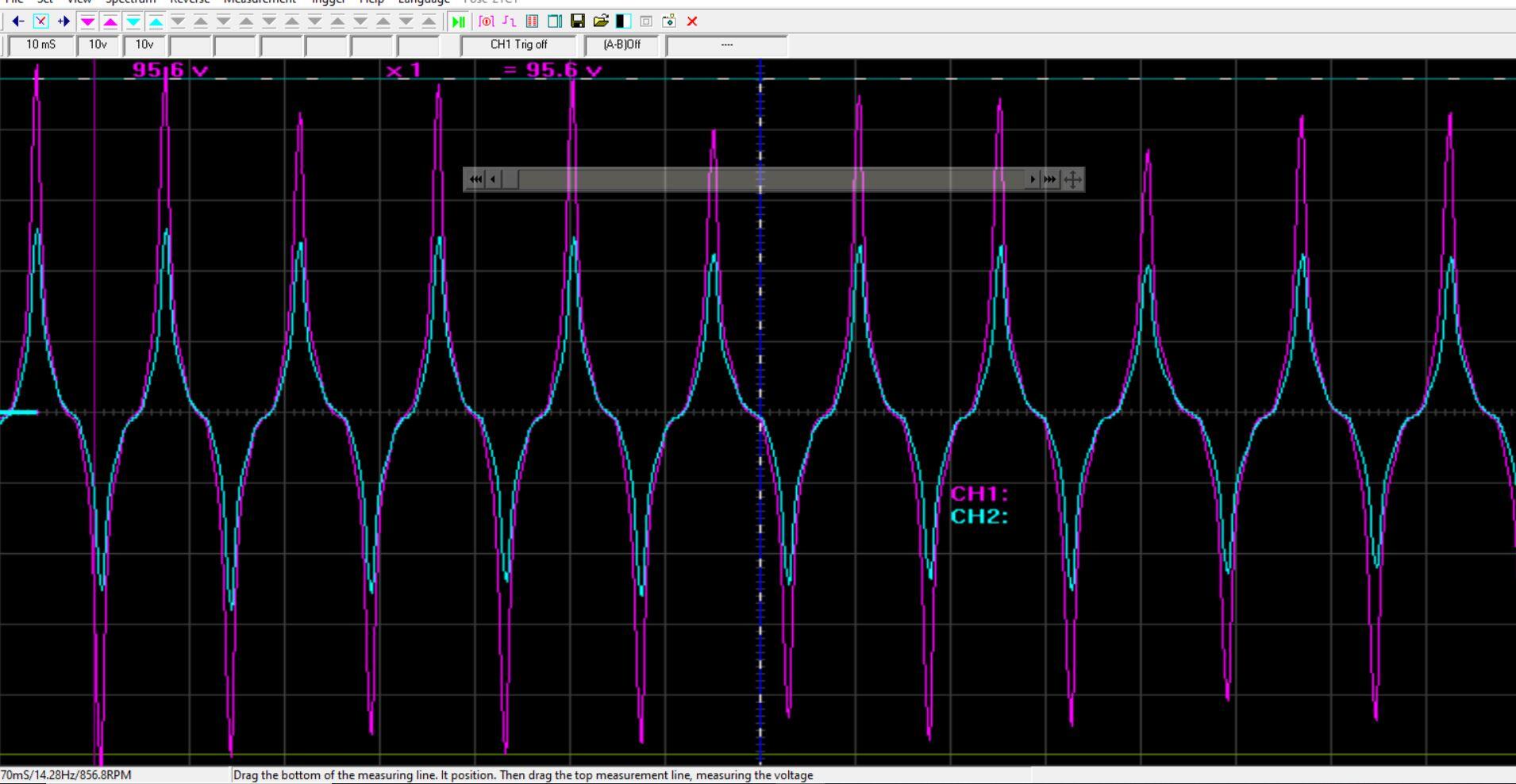

  1. Genau so isses, DocMed, unter Last, nach ca 30 Sek baut sich die Ladespg. auf. 🙏👌
  2. Interessant! Habe ganz am Anfang die Batteriespg gemessen und sie ist bei laufendem Motor nicht angestiegen. Aber vielleicht haette ich nur ne Minute warten muessen. Werde am WE nochmal probieren/messen. Auf jeden Fall ein Ansatzpunkt, Danke!
  3. Super, Danke, so schlecht sieht meine Spg dann ja gar nicht aus, haette eine schoene Sinuskurve erwartet, aber scheinbar sind die Spitzen dann ja normal.
  4. Hallo Freunde des guten Geschmacks! Hat jemand evtl eine Oszi-Aufzeichnung der Stator-spannung? Bei meiner ('84 PX200 mit Batterie) bekomme ich nur ca 2V statt knapp 14V aus dem Gleichrichter. Zuendgrundplatte und Gleichrichter sind schon getauscht, daran liegt es nicht. Mit dem Oszi sehe ich nur Spannungsspitzen statt einer ordentlichen Sinuskurve. Ch1 (lila) sind die Spulen fuer Batterieladung (knapp 100V), Ch2 (blau) die Spulen fuer AC/Licht (knapp 60V). Gemessen direkt am offenen Statorausgang (nichts angeschlossen). Bleibt nur das Luefterrad, evtl. nicht mehr richtig magnetisiert??? Die Magnete erscheinen stark und Zuendung laeuft einwandfrei. Bin fuer jede Hilfe dankbar!!! Verstehe auch nicht warum die 2 Spulen-sets nicht phasenverschoben sind.
