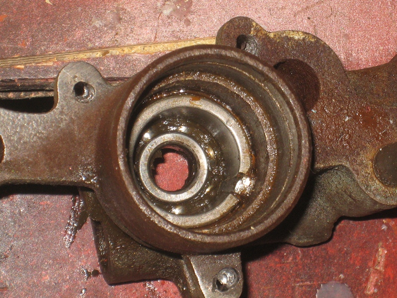

  1. Wo bekomme für meine 50s ich die Lagersicherungsmutter (Linksgewinde außen mit zwei Einkerbungen) für das kleine Lager an der Vorderachse her?

  3. Wo bekomme für meine 50s ich die Lagersicherungsmutter (Linksgewinde außen mit zwei Einkerbungen) für das kleine Lager an der Vorderachse her?
  4. hab alles heraußen!!!. war nur von der rückseite herauszuschlagen. gesichert war das lager also nur mit einem offenen ring, der dann mit diesem keil hineingeklemmt wurde. brauch jetzt eine original sicherungsmutter, damit ich sehen kann, ob das gewinde hinüber ist. vertauen hätte ich zur sicherungsmutter mehr. hab auf alle fälle den ring und den keil heil herausbekommen, damit ich das im notfall wieder verwenden kann.
  5. Der Keil rührt sich nicht. Sieht fast so aus als ob er mit der Schwinge fix verbunden ist, glaub ich aber nicht. Mit roher Gewalt mag ich auch nicht drauf loshauen.
  6. Das kleinere Lager in der Schwinge meiner 50s ist durch einen Ring gesichert, den ich in keiner Beschreibung finden kann. Es ist nicht jener mit den zwei Einkerbungen, sondern eine mit einem Keil, der ein kleines Stück herausragt. Weiß jemand von euch, wie dieser Teil auszubauen ist, damit ich das Lager herausbekomme? Siehe Bild anbei! danke, Peter
