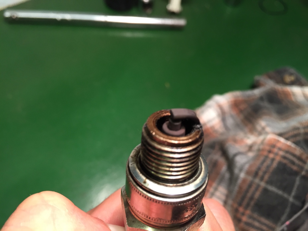

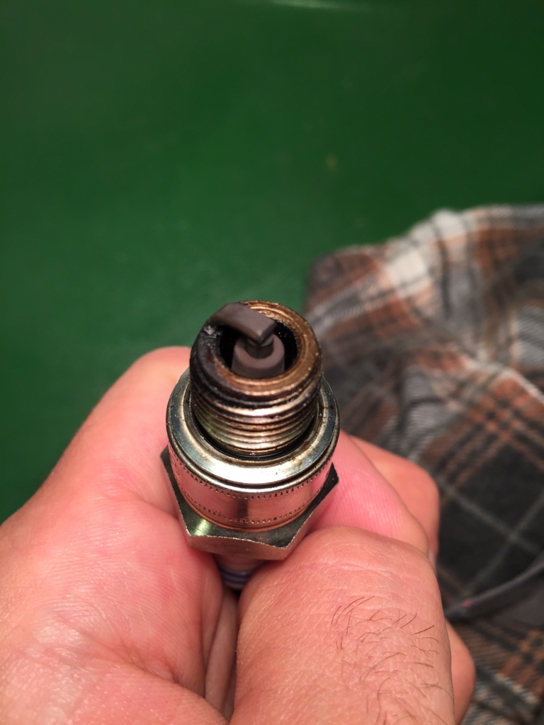

Oh man ! Es war der Zündkerzenstecker! -

Danke für die Antworten . Aber leider hat es nix gebracht die Kerze zu tauschen. Kann es sein dass die ND zu groß ist ? -
Servus, Habe folgendes Problem mit meiner Vespa und komme leider nicht weiter. Mein Setup: 133 ccm Poini Polini Membran Ass 24 PHBL: - 105 HD - 50 ND - 264 Mischrohr Kerze NGK B9ES Piaggio Banane Einlass gefräst als Trichter wobei die Drehschieberfläche original gelassen wurde da sie noch i.O. ist. Das Problem: Wenn die Zündung auf 16/17 Grad vor OT eingestellt ist mag sie gar nicht. Die Kerze wird nur schwarz und ölig. Wenn die Zündung allerdings weit vor OT also geschätzt ca 25 Grad vor OT eingestellt ist läuft sie mit Choke. Sie hat dabei hin und wieder Aussetzer. Wenn man dann den Choke wieder löst dann läuft Sie deutlich schlechter und hat Aussetzer bis Sie schließlich ausgeht. Beim Fahren läuft Sie im Oberen Drehzahlbereich sauber. Ich weis nicht mehr weiter. Hoffe ihr könnt mir helfen. Viele Grüße Alex

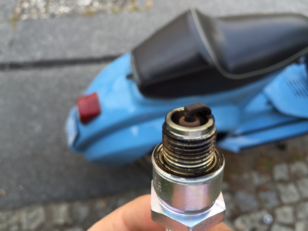

Ich habe diese hier verbaut : http://www.scooter-center.com/de/product/1610001/Kurbelwelle+MAZZUCCHELLI+Standard+Drehschieber+Vespa+V50+PK50+S+19mm+Konus?meta=?cat=CAT_KURBELWELLE_KURBELWELLE So ich habe jetzt den vergaser ordentlich gereinigt, ne frische Kerze rein und bin ca 25 km rumgefahren , zum Schluss wieder einige Zeit Vollgas . Jetzt sieht das Kerzenbild so aus . Des Weiteren geht sie jetzt einfach aus . Also hält das standgas nicht wenn sie warm ist . Hab hier mal ein Video gemacht . http://youtu.be/lkrOQW8mkcg Habe auch mal den schwarzen stopfen vom Vergaser entfernt , allerdings hat das keine Auswirkungen. Werfe jetzt mal den Drehschieber in den Raum . Kann das daran liegen . Beim Zusammenbau hat der aber super ausgesehen. Habe den Kolben mit dem Pfeil Richtung Auslass montiert . Hmm ich weis einfach nicht was ich sonst noch machen kann . -

So ich habe jetzt mal ein Bild von der Zündkerze gemacht nachdem ich einige Zeit Vollgas gefahren bin . Wie gesagt hab ne 52er HD drinnen . Sieht die Zündkerze danach aus , dass der Motor zu fett läuft ? -

Hallo , Habe eine Motorrevision gemacht und dabei unter anderem die Dichtungen, Simmerringe, die Kurbelwelle und den Zylinder / Kolben gewechselt. Es ist jetzt eine mazzucchelli Kurbelwelle und ein D.R. 50 verbaut. Nun hab ich folgendes Problem . Die Vespa läuft aber geht nicht so "spritzig" wie sonst. Bei ca 40 km/h ist Schluss. Die kommt nicht auf Drehzahl , auch im Stand nicht . Des Weiteren ist das Abgas leicht bläulich obwohl ich synthetisches Motoröl verwende . Das Zündkerzenbild sieht auch so aus wie wenn sie zu fett läuft obwohl nur ne 52 er Hauptdüse in meinem 16.10er verbaut ist . An was kann das liegen außer ,dass der Kurbelwellendichtring undicht ist ? Soll ich noch weiter mit der bedüsung runter gehen ? Ach ja die Zündung ist frisch geblitzt . Der Motor springt auch mit einem Kick im kalten an . Wenn Sie warm ist benötigt sie schon ein paar mehr . Ich hoffe ihr könnt mir weiterhelfen . Mfg Alex
