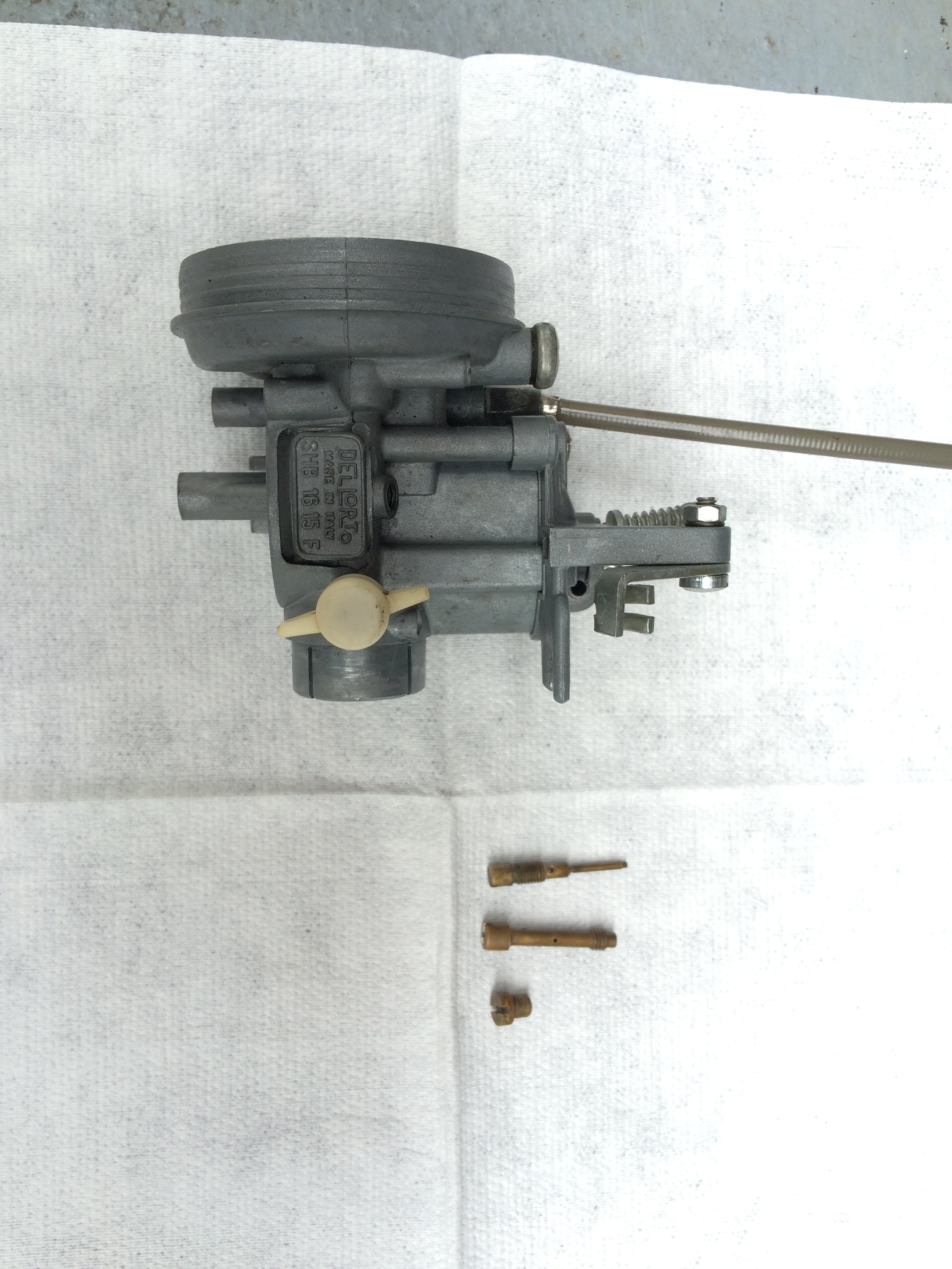

So. Nach doch schon langer Zeit bin ich am Wochenende endlich dazu gekommen, die Vespa gründlich zu testen. Angesprungen ist sie nach einiger Zeit auch mit dem Kicker. Danach lief sie ordentlich und ich begab mich auf eine kleinere Probefahrt. Diese endetet leider schon nach ca. 500m damit, dass sie wie vorher schon kein Gas mehr annahm und langsam fuhr. Es war auch kein Zug mehr da. Daraufhin habe ich den Vergaser ausgebaut und gereinigt. Da war ziemlich viel Sand drin, d.h. von meiner Reinigung des Tanks vermutlich noch Reste. Vergaser komplett gereinigt, wieder zusammengebaut und erneut probiert. Gleiches Problem wieder. Nach ca, 500m wieder kein Dampf mehr dahinter. Vergaser erneut zerlegt und dieses Mal war kein Dreck mehr drin. Also wieder zusammen und nochmal getestet. Gleiches Phänomen wieder. Nun meine Frage: Ich habe ein Bild vom Vergaser gemacht. Vielleicht hat jemand Ahnung, ob es an der Bedüsung liegt oder eher an was anderem. Die Bezeichnung auf den Düsen von oben nach unten:42 / 50 / 65 Vergaser ist ein DellOrto 16/15 Vielleicht passt ja auch der Vergaser gar nicht zu dem 70ccm Motor. Ich bin gespannt auf eure Antworten, die mit Sicherheit zur Abhilfe des Problems helfen werden. -
