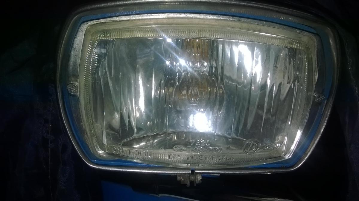

So leider noch eine Frage.... Wie finde ich heraus ob ich einen Echtglasscheinwerfer habe oder ein Plastikdings??? Auf dem Scheinwerfer steht Siem 7620, DGM 11621. Weiss da jemand von euch eine Antwort drauf??? Lg Veri. Finde im I-net nichts passendes was mir eine Antwort geben kann!! Ist eine Österr. Spezial mit Fern und Abblendlicht!!
