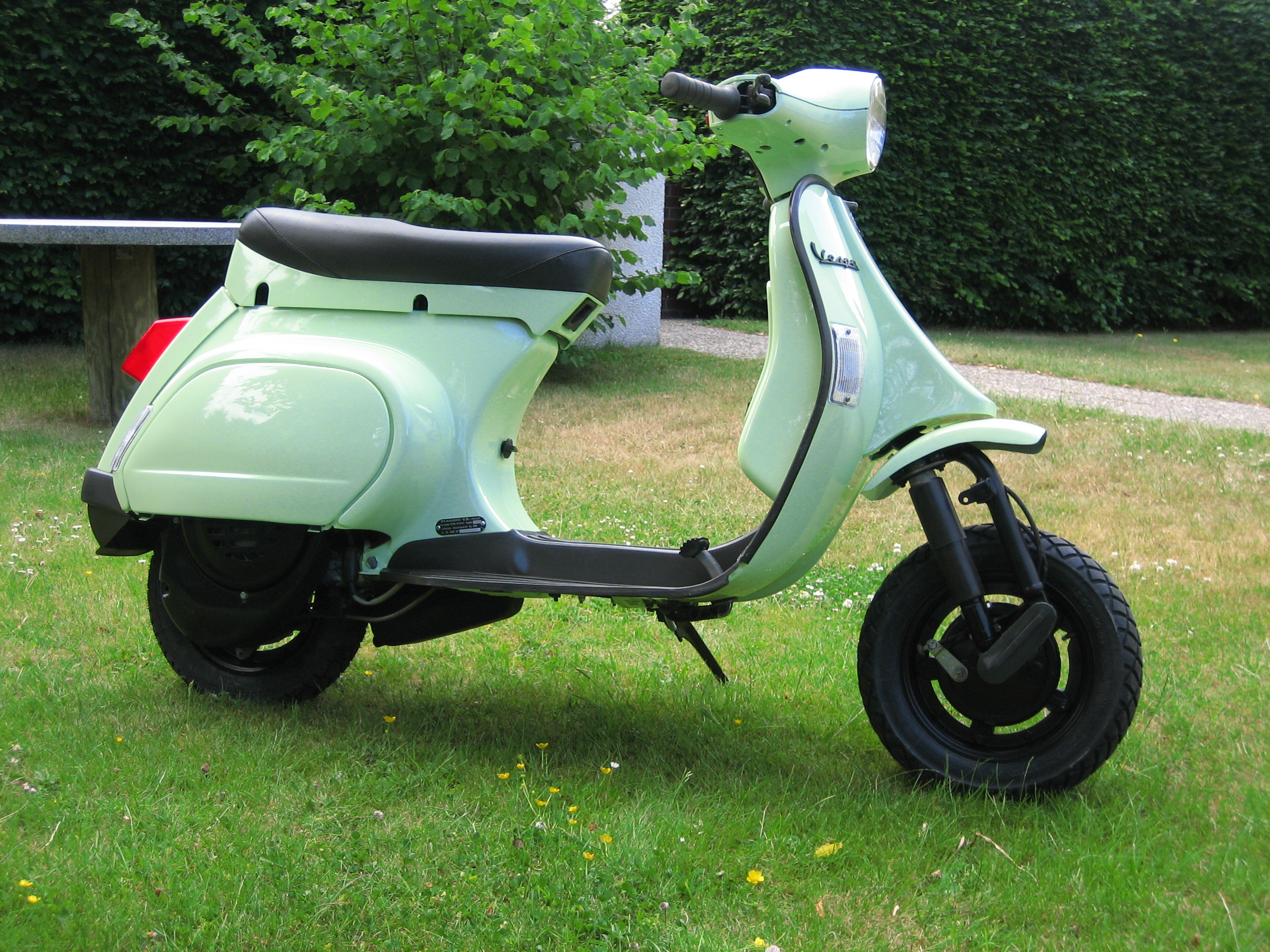

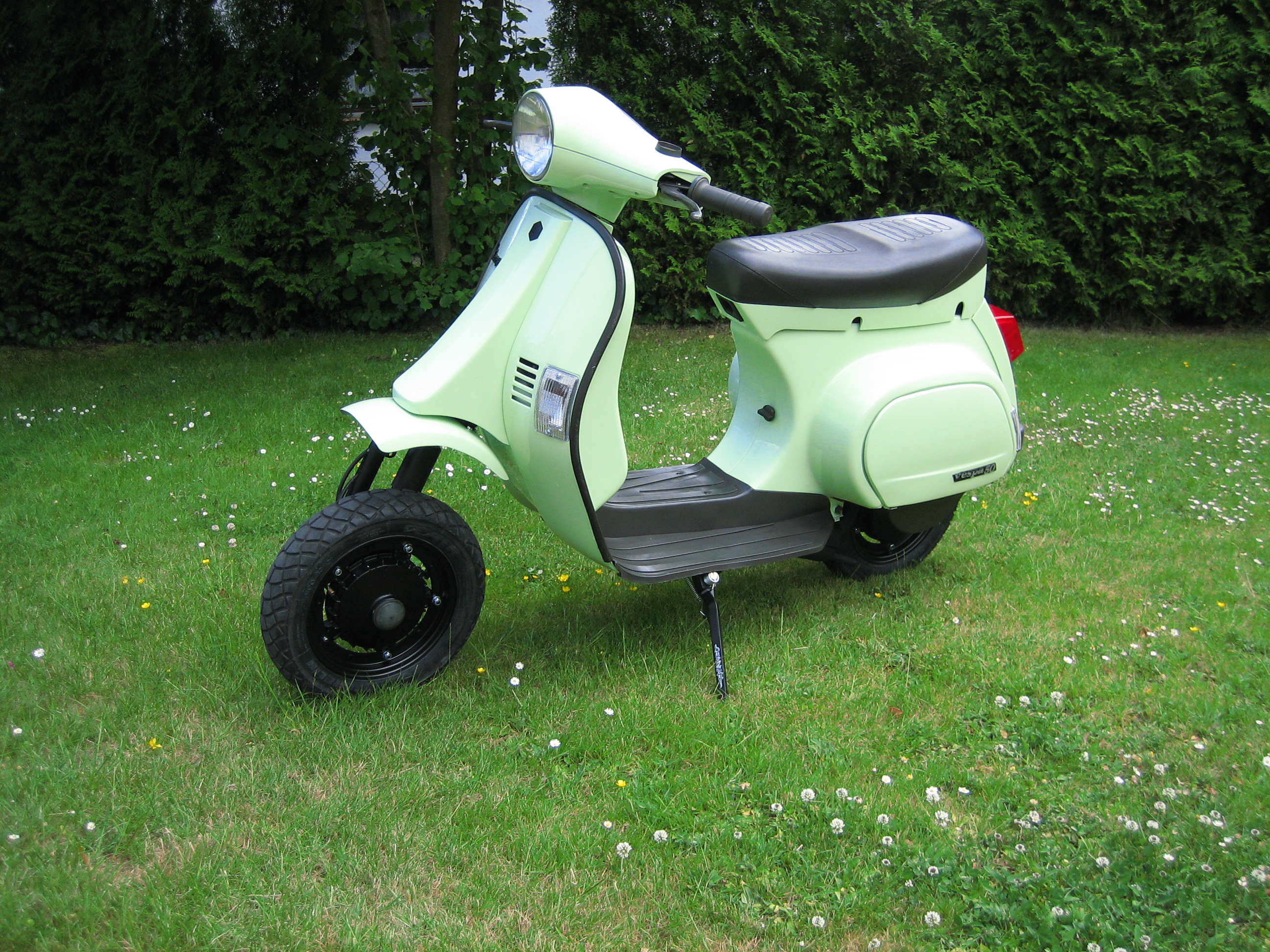

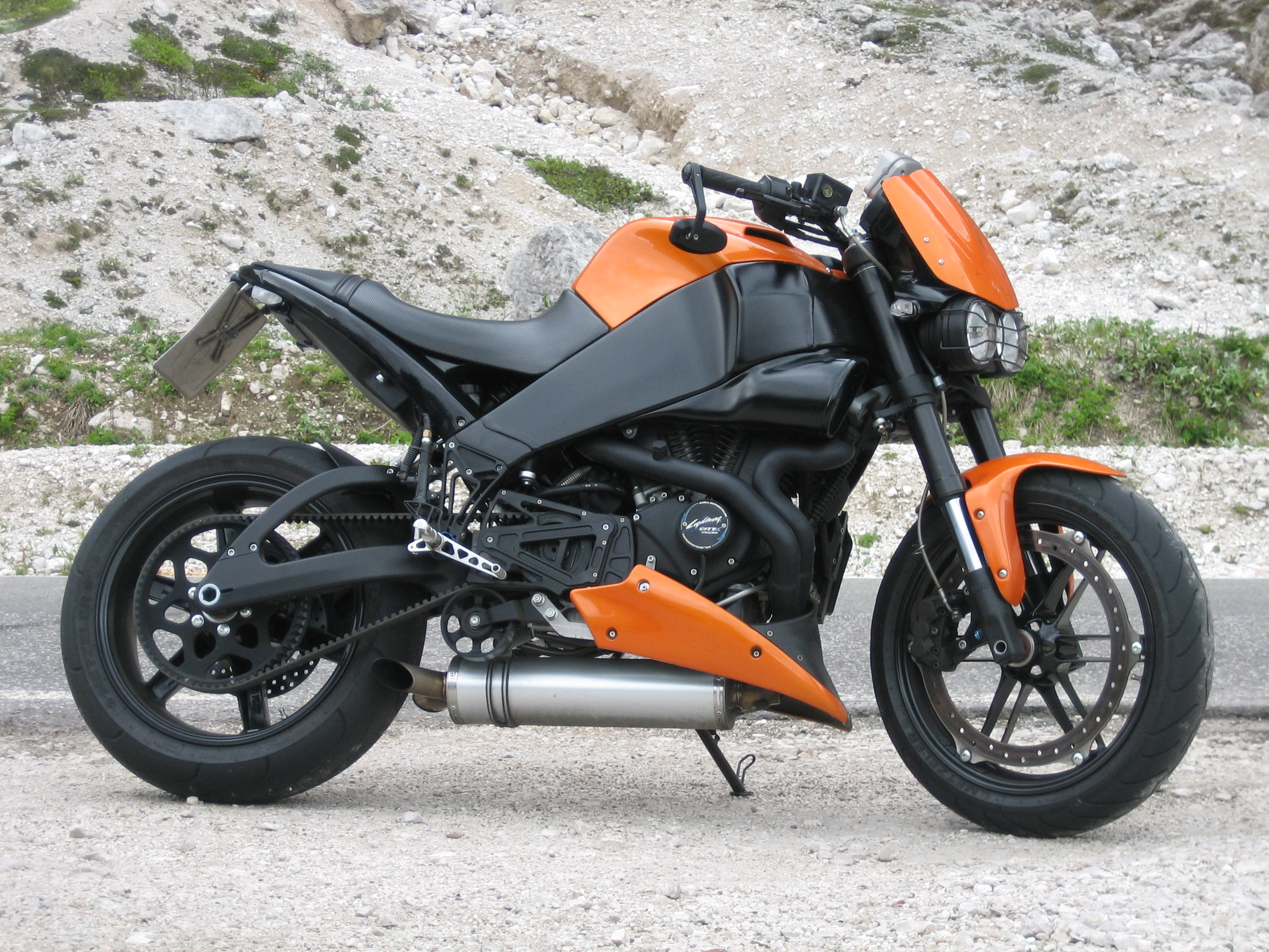

  2. Hallo, erstmal nen schönen Abend hier im Forum. Bin hier neu und stell mich mal kurz vor: Habe die Vespa für meine Freundin aufgebaut, in lindgrün lackieren lassen und alle Anbauteile, Felgen, etc. in mattschwarz. Ist ganz hübsch geworden die Kleine, aber bereitet mir ein Problemchen... Ich selbst fahre ne Buell XB mit gemachtem Motor in orangemet.; Rest schwarz. Soviel zu mir... Nun mein Problem: Die PK hat nen 85er DR, Sito Auspuff, 19er Dell Orto, 80er HD, 8er NGK Kerze und E-Start. Bei Kaltstart springt Sie ganz schlecht an. Du kannst starten und starten...egal ob mit Choke oder ohne springt sie nur ganz kurz an. Beim Anschieben dann, springt sie an und ist zeimlich versoffen, obwohl ich den Benzinhahn zumache... blödes Problem, da die Kleine für mein Freundin ist und sie das Teil nicht anschieben kann... Wäre toll, wenn mir jemand sagen könnte, was das Problem sein könnte. Gruß Holger
