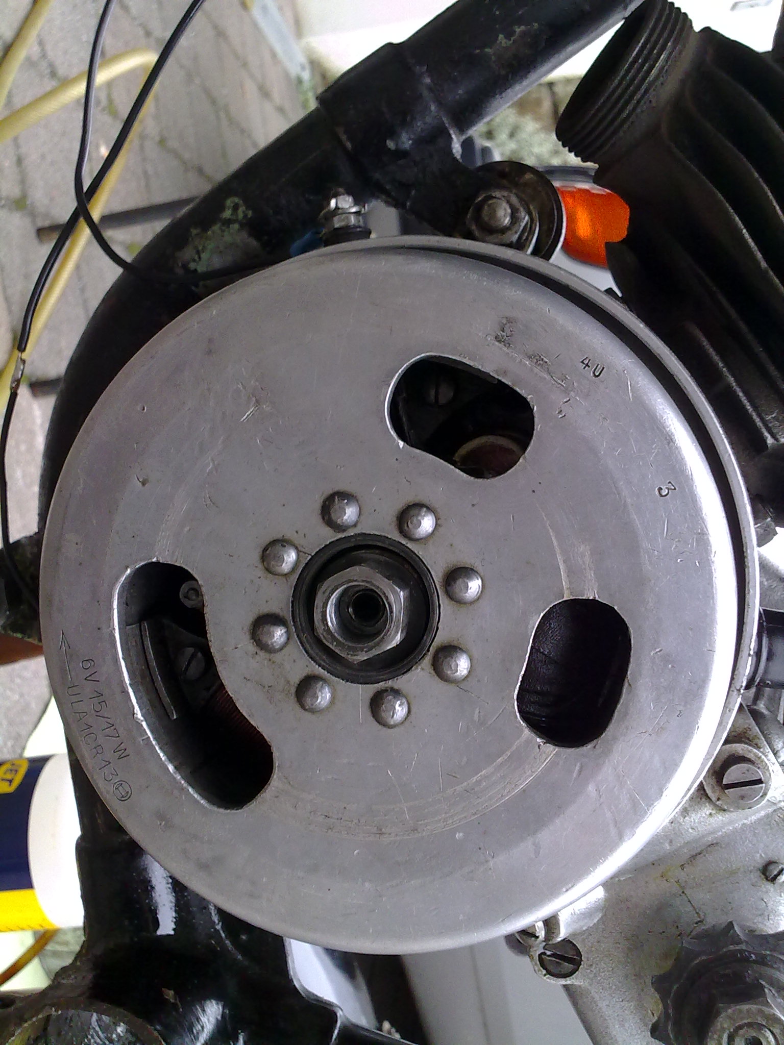

  1. Ne ich hab kein Bild ohne Polrad, ehrlich gesagt kenn ich mich auch nicht so gut aus damit. Was müsste ich machen um das Polrad neu zu magnetisieren???
  2. Ok hier zwei Bilder der Lichtmaschine/ Zündung
  3. Ok ich werde heute abend Mal Bilder hochladen vom Motorrad und der Lichtmaschine. Bis dann
  4. Also ich weiß nicht genau was es für ein motorrad ist. Im fahrzeugbrief steht "zusammengebaut aus alt und neuteilen". es sieht so aus wie eine NSU Quick, aber laut bildern aus dem Internet auch wie ein Motorrad von Miele oder Geier. Ist komisch. Es hat einen 98ccm Ilo Motor mit 3 PS. Lichtmaschine ist von Bosch, 6V 15/15W
  5. Hallo Leute, ich bin im Besitz eines alten Motorrads Baujahr 1938. Nachdem ich und meine Kumpels es komplett zerlegt, geputzt und repariert haben, läuft die Maschine wie ne eins. Nur ein Problem gibt es noch. Wenn man das Licht einschaltet , kommt es manchmal vor das der Motor ausgeht (quasi wie ein Zündunterbrecher). Das Motorrad verfügt nur über eine Front- und Heckleuchte. Hat jemand eine Ahnung woran das liegen könnte. Danke schonmal Grüße Manullo
  6. Hallo Leute ich bin neu hier auf dem Forum und hab mal ne Frage: Ich bin im Besitz eines Motorrads aus dem Jahre 1938. Nachdem ich mit meinem Kumpels alles gesäubert und repariert habe, läuft die Maschine wie ne eins. Nur ein Problem gibt es noch. Es ist eine ungeregelte Lichtmaschine 6V von Bosch verbaut. Das Problem ist wenn ich das Licht einschalte, kommt es manchmal vor, dass der Motor ausgeht (quasi wie beim Zündunterbrecher). Hat jemand eine Ahnung woran das liegen könnte. Danke für die Antworten
