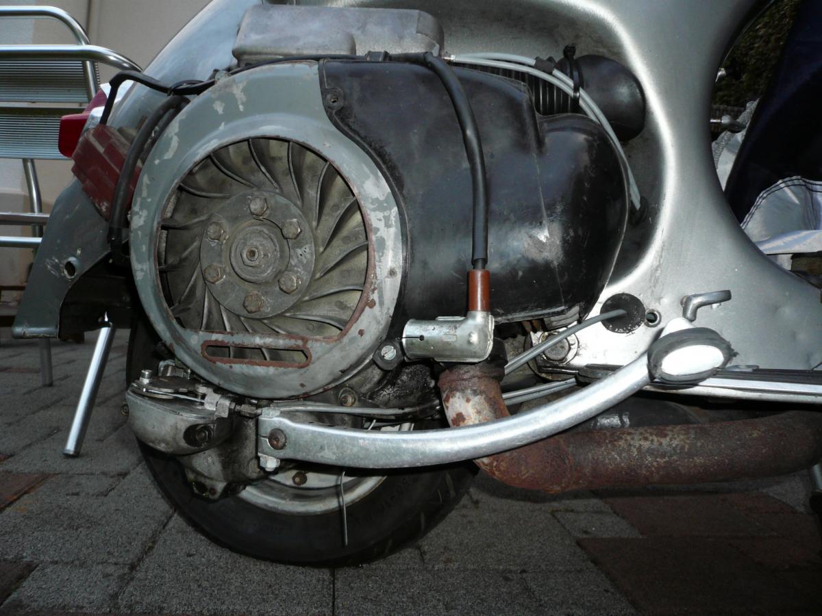

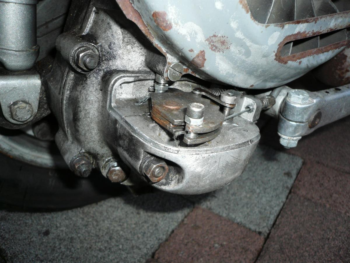

  21. Hallo, habe noch ein Paar Bilder geschossen. Dieter
  22. Die Kupplung sitzt doch auf einen Konus, oder sehe ich das falsch? Einfach die Kronenmutter raus und dann abhebeln mit einem Schraubenzieher? Oh je...
  23. Wie mach ich die sonst raus? Bei Scooter Help macht er es mit einem Schraubenzieher!
