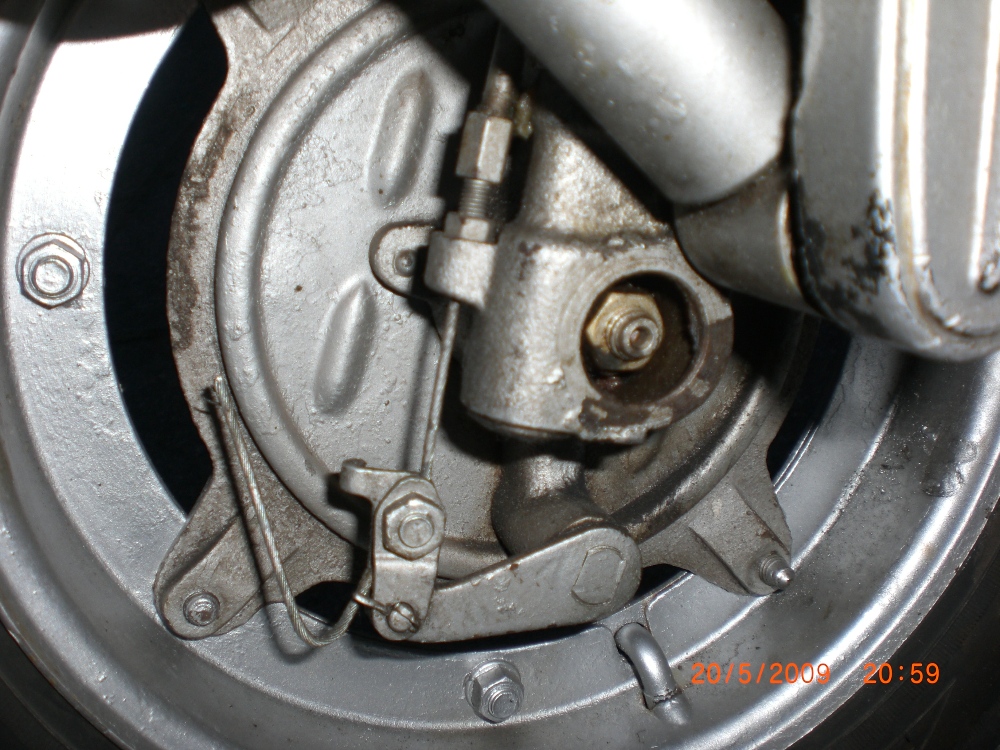

  6. Hallo ich bin erst wenige Tage im Forum, aber nach langem Lesen habe ich festgestellt, dass ich allein folgendes Problem nicht beheben kann. Meine Import Vespa ist eine V5A1T fuffi aus dem Jahre 63, die eigentlich Top in Schuss ist und bis "dato" für Italienische Verhältnisse sehr zuverlässig ist. Für die Betriebserlaubnis hätte ich einen Tacho nachrüsten sollen. Nach dem ich einen für teures Geld gekauft habe ist mir im Nachhinein aufgefallen, dass es keinerlei Möglichkeit gibt diesen anzuschließen, weil es keine Tachoschnecke, Tachoantrieb und Welle gibt. So als Anfänger der ich nun mal bin, benötige ich jetzt Hilfe da ich auf der Beschreibung mit den Bildern nicht gerade viel verstehe und mir überhaupt unsicher bin ob sich ein Tacho nachrüsten lässt? Falls es Technisch gehen sollte könnte jemand mir den Einbau von dem Tachoantrieb, sowie wo man dann im Anschluss die Tachowelle unten am Federbein anschließt erklären? ( Bitte auf Anfänger Basis) - Null Ahnung! Bisher ist mir nur klar wo die Schnecke eingesetzt wird, aber Antrieb und unten die Welle Anschließen? Ach bevor ich es vergesse 9 Zoll Antriebe gibt es wohl auch nicht auf dem Markt oder? Hab bei Sip einen 10 Zoll Antireb gefunden und Schnecke 8 wird in der Kombo aber bestimmt nicht gehen, da ich 9 Zoll fahre richtig? Für Tipps und Antworten vorab vielen Dank!!! Grüße aus Stuttgart Fa
