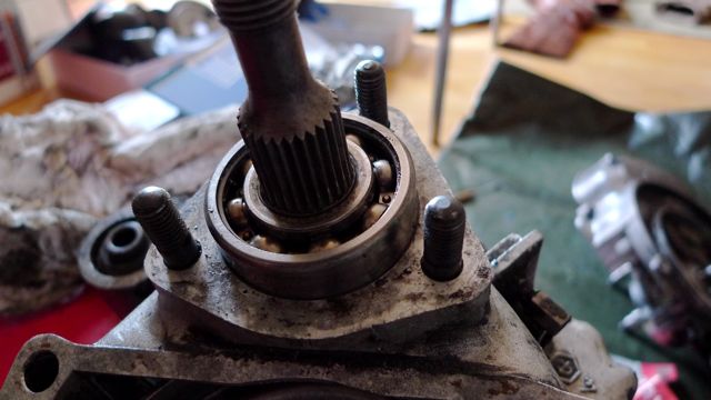

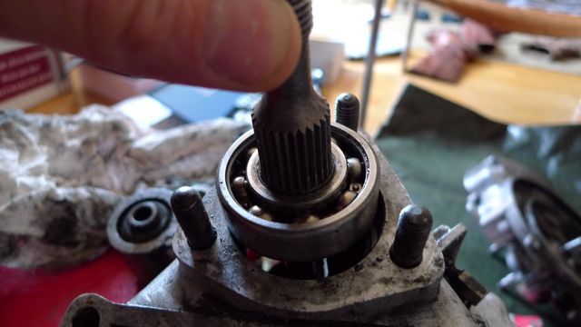

  1. Gott sei Dank! Endlich hab ich alle Lager draussen! So ein Glück! Die anderen waren allesamt easy! Aber dieses eine scheiß Teil war wirklich nervig! Also nochmal vielen Dank an alle für die hilfreichen Anregungen! Jetzt gehts ans Lager-Wechseln und danach den hoffentlich reibungsfreien Zusammenbau und ab gehts auf die Piste! Ach ne is ja die Vespa meiner Freundin ;( So ein Mist!!!! Schöne Grüße
  2. Na proste Mahlzeit dasteht gar keine Nummer druff! Ick habs ja jewusst!

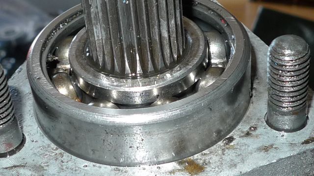

  3. Also das ist schon alles kurios. Hab das Lager mitsamt der Welle butterweich zur aderen Seite ausgetrieben. Das war gar kein problem. Wollt mir jetzt evtl. einen Abzieher mit Schweißpunkten am alten Lager zusammenbasteln oder evtl. das alte Lager aufflexen, muss dabei wohl auf die Stehbolzen aufpassen. Habt sonst ne andere Idee. Bin mir mittlerweile gar nicht mal so sicher ob das überhaupt ein passendes Lager war?! Wer weiß wer da vorher so dran rum gekloppt hat.
  4. Ich hab nicht die leiseste Ahnung?! Da muss wohl einer der Vorbesitzer mit brachialer Gewalt gewerkelt haben! Bin mal gespannt wie es weiter geht! Wie zum Teufel soll ich denn nur dass Lager heiss machen???? Deckst due die Welle irgendwie ab??

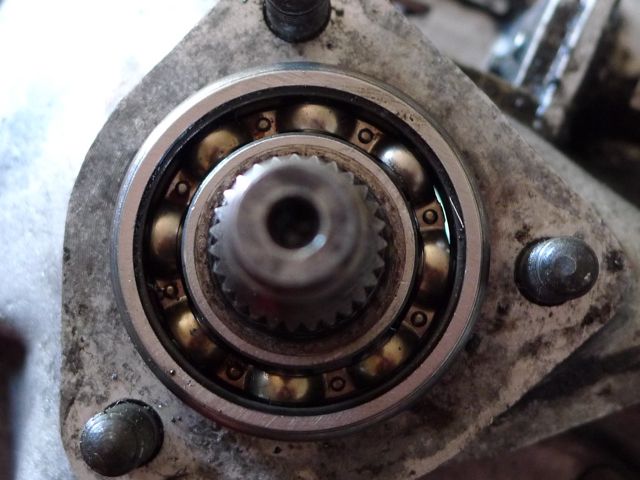

  5. Ich kriegs einfach nicht raus!!! Hab jetzt alles versucht. Irgendwas stimmt da nicht. Hab sogar schon einen Durchschläger geschrottet. Ich weiß nicht was ich falsch mache. Habs erwärmt, hab WD-40 in Massen druff gesprüht, hab mit Gummihammer und Eisenhammer mit Durchschläger gearbeitet aber die drecks Welle bewegt sich keinen Millimeter! Warum sieht das überall so einfach aus und bei mir funzt es nicht. Letzte Möglichkeit heiss machen und da Eisspray druff geben??? Bitte um weitere Tipps
  6. Tach zusammen! Bin gerade dabei den Motor meiner V50 auseinander zu bauen, habe jedoch folgendes Problem: die Antriebswelle steckt ziemlich fest im Kugellager. Ich hab mir jetzt diverseste Anleitungen angeschaut in denen es heißt, dass man die Antriebswelle "einfach" mit einem Gummihammer austreiben soll. Bei mir scheint die Antriebswelle jedoch enorm fest zu sitzen. Ich wollte lieber nochmal nachfragen ob es irgendwo einen Segering gibt den ich bisher nicht gefunden hab. Hatte schonmal ordentlich drauf geschlagen hab aber Bammel, dass ich die Welle vernichte! Ich sag mal vielen Dank im Voraus!!!!
