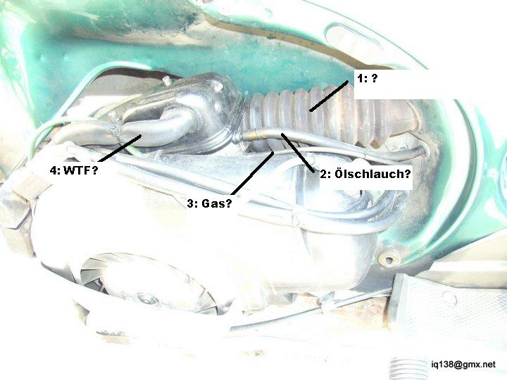

  4. Na da schau her, immerhin zwei von vier richtig und noch dazu ein schöner Grundkurs "Kabelkram am Vergaserkastl". Vielen Dank!

  6. Ähem: Du weißt nicht zufällig, wo ich ein Foto dazu finde?
  7. Das Tank-Gefrimel hatte ich ja letzte Woche schon. Der Benzinschlauch war ultra kurz, musste ihn dann etwas verlängern, damit ich den Tank wieder reinbekam. Macht bis jetzt allerdings keine Probs beim Fahren ... Hoffe, das Wetter hält, dann geh ich da heut noch mal dran. Hab dummerweise keine Garage zum Schrauben. Noch was: Der Ölschlauch vom Öltank - wo geht der hin, bzw. wie erkenn ich den am Motor/Vergaser oder wo auch immer? Ihr seht schon: Ich hab noch viel zu lernen!
