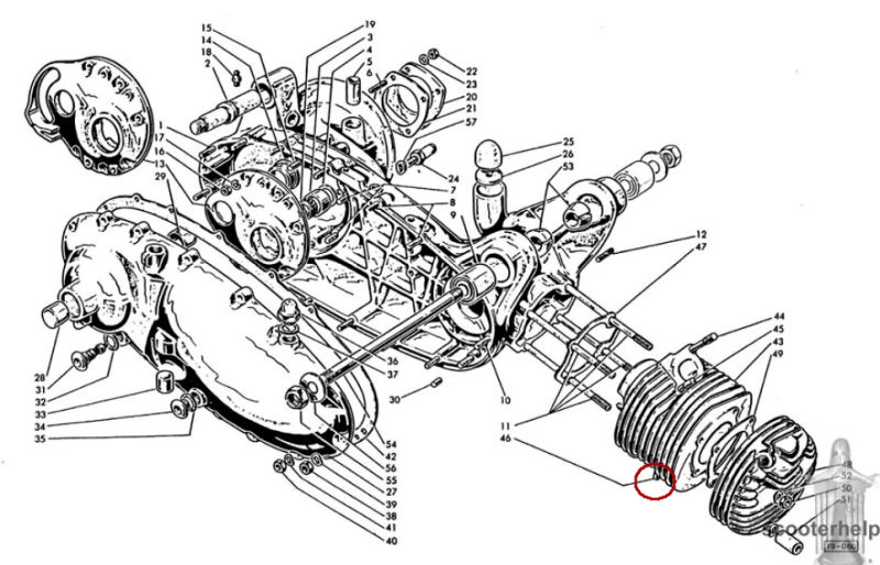

  8. Hi Leute Danke erstmal für Eure Hilfe ! Ich komme aus Österreich - Bezirk Tulln - Kirchberg am Wagram ! Ja ich bin mir zumindest sicher daß die Maßeinheit nicht metrisch ist, da ich keine metrischen Muttern drauf bekomme; Ich hoffe dass ich mich richtig ausgedrückt habe und Ihr auch wisst, welche Bolzen ich meine. Zur Sicherheit hier eine Motor-Skizze bei der ich das betreffende Teil rot markiert habe. Die Sache mit dem "Charlie" hab ich mir auch schon vor dem Kauf überlegt, konnte aber bei der Optik nicht anders.

  10. Hallo liebes Forum ! Ich hab vor ein paar Wochen eine Lambretta 125 LI Bj. 1967 (angeblicher Import aus Vietnam) erstanden. Der Verkäufer hat mir einen "Rennauspuff" dazugegeben. Warum der nicht drauf war, hab ich erst (jetzt) beim Montageversuch bemerkt. Die beiden Bolzen an dem der Auspuff befestigt wird, sind dermaß "abgenudelt" sodaß die Mutter erst an den letzten Millimeter der Bolzen "beißt". Für den Originalauspuff reicht daß zumindest ohne Dichung (ist die darauf, beißt die Mutter schon nicht mehr). Da die "Montageplatte" des Rennauspuff´s aber dicker ist, ist es unmöglich diesen zu montieren. In einer Ersatzteilliste der 125 LI S sind diese Bolzen als Ersatzteile angeführt. Meine Frage passen diese auch auf meine LI, und wenn ja wie bekommt man diese Bolzen ohne Motorausbau heraus ! Ein Freund hat gemeint, das die Montage auf den alten Bolzen mit Langmuttern auch funktionieren müsste. Leider sind diese Bolzen aber nicht im metrischen Maß sondern im Zollmaß, sodaß ich also Langmuttern in 1/4 Zoll benötigen würde. Habe aber noch niemanden gefunden, der Langmuttern im Zollmaß vertreibt. Und ein metrisches Gewinde darüberschneiden, draue ich mich nicht. Vielleicht kann mir ja von Euch wer weiterhelfen ! Danke lg Gerald
