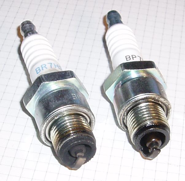

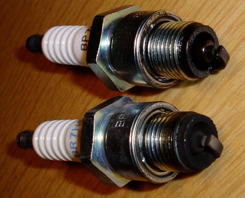

  12. Hallo zusammen, Seit längerer Zeit sterben mir die Kerzen bei meiner Vespa 125 TS (VNL3T) nach 50-100km Fahrstrecke ab... neue Kerze einsetzen und alles läuft wieder bestens! Meine Vespa: Vespa 125 TS (VNL3T) soweit ich weiss Originalteile... SI 20-20 D Dellorto Vergaser mit Getrenntschmierung Hauptdüse 98 Nebendüse 50 Starterdüse 60 Was ich bereits versucht habe: - Kondensator, Unterbrecher, Verkablung, Hochspannungsspule erneuert - Vergaser gereinigt - verschiedene Kerzen ausprobiert (NGK B7HS, NGK BP7HS, NGK BR7HS und verschiedene Bosch) je mit zughörigem (entstörtem oder auch nicht) Stecker hat bisher leider noch nicht allzu viel bewirkt Hier noch zwei kaputte Kerzen (die nasse hab ich gerade erst ausgewechselt) Sieht das sehr übel aus? Was mir im Betrieb aufgefallen ist: - im 2. Gang raucht die Vespa erheblich wenn sie noch kalt ist und ruckelt (falscher Zündpunkt?). Ich schalte dann schnell mal in den 3ten, da siehts dann einiges besser aus... - vor dem Kerzenausfall gibts einiges an Fehlzündungen (scheint mir einleuchtend...) oder die Vespa springt am nächsten Tag nicht mehr an (= Kerze am Abgrund) Kann mir einer sagen, wo ich am besten weiter suchen sollte? Sind die Düsen in Ordnung? Kann es an der Zündspannung liegen? Falls ja, wie messe ich die am besten und was für ein Wert sollte dabei rauskommen? Ich bin mir auch nicht sicher ob die Zündung richtig eingestellt ist... Sind die Getrenntschmierungen Problemanfällig? Würde Umstellung auf "Selbstmischen" was nützen? Wäre froh über weiterführende Infos!!! Gruss
