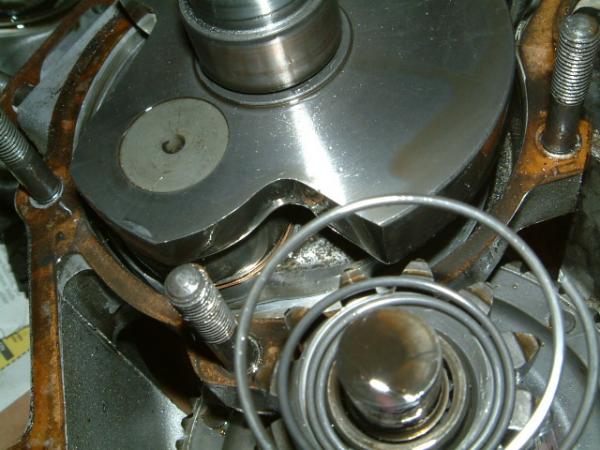

  22. Hallo, bin letztens mit meiner PX200E Lusso an der Ampel stehen geblieben. Anschieben ging nix mehr, Hinterrad und Kickstarter total blockiert. Nachdem ich zuerst auf einen Kolbenklemmer getippt habe, Zylinder, Kolben und Kolbenringe aber in Ordnung scheinen, hab ich nun den Motor gespalten. Was hat sich denn da in seine Teile aufgelöst und das Pleuel blockiert ? Wie gehe ich weiter vor ? Help ! Hier die andere Seite: Kickstarter ist zuvor immer durchgerutscht, hab dann im 2. angeschoben. Kupplung hab ich vor 3 Wochen gewechselt, da ist noch alles okay. Getriebeöl hatte ich auch gewechselt, da war aber jetzt nur noch gut 100ml drin und dieser Rest hat auch nach Benzin gerochen. Heb ich ihn durchs Anschieben selbst gekillt ? Was tun ?

  25. Hallo Gemeinde, ich habe seit 2 Monaten ne PX200E Lusso, Bj. 85 mit 28tkm. Bin also noch ein Newbie. Kleine Hinführung zum Thema: Kickstarter rutscht seit einiger Zeit ratternd durch, vermutlich Kickstarterritzel hinüber, denn Kupplung habe ich bereits getauscht. Nun ist mir der Bock letzte Woche an der Ampel einfach langsam ausgegangen und auch durch Schieben nicht mehr anwerfen --> Hinterrad blockiert nun im 2.Gang und Kickstarter nun ganz fest. Ich hoffe dass nur der Kolben klemmt. Also ums spalten komme ich ja nicht rum. Habe soweit alles weg, nur der Auspuff will nicht vom Auslass runter. Die Schraube war gleich auf. Über nacht auch mit W40 eingeweicht. Nix tut sich. Wat nu ? Und noch ne Frage, wie wichtig ist es, dass zum Abziehen des Schaltsegments der 4. Gang drin is ? Ging nur der 2. rein, das Schaltsegment aber auch so weg... Schöner Sch..., wollte eigentlich am zum Höllenteufel Scootertreffen in Untermeitingen am 16./17.6. Help !
