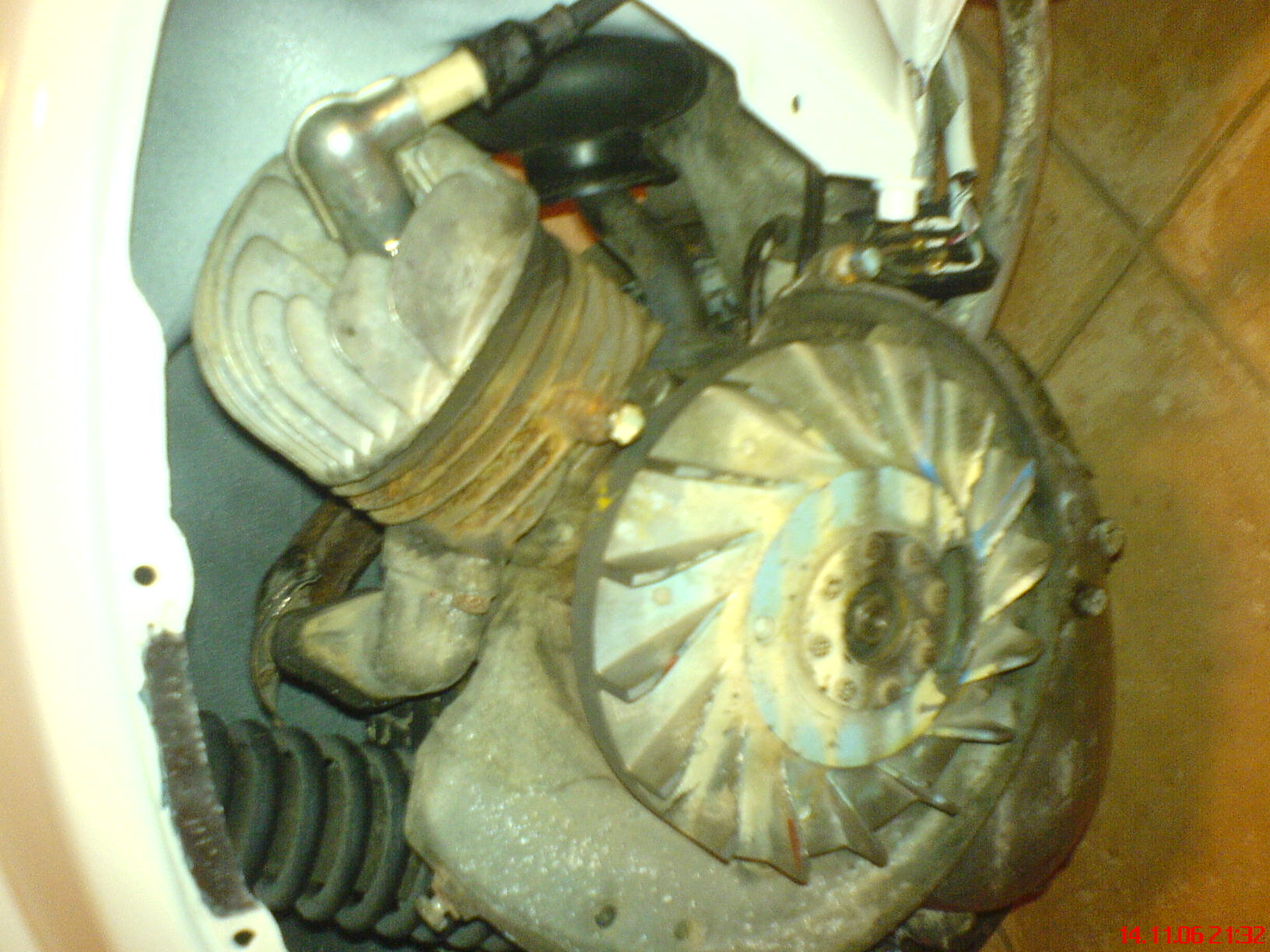

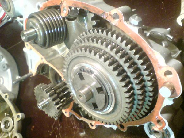

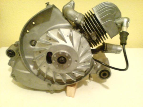

  1. Hier noch ein paar Bilder Motor vorher und nachher

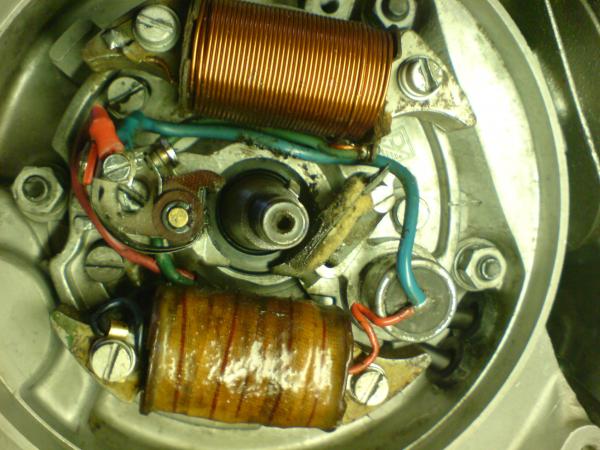

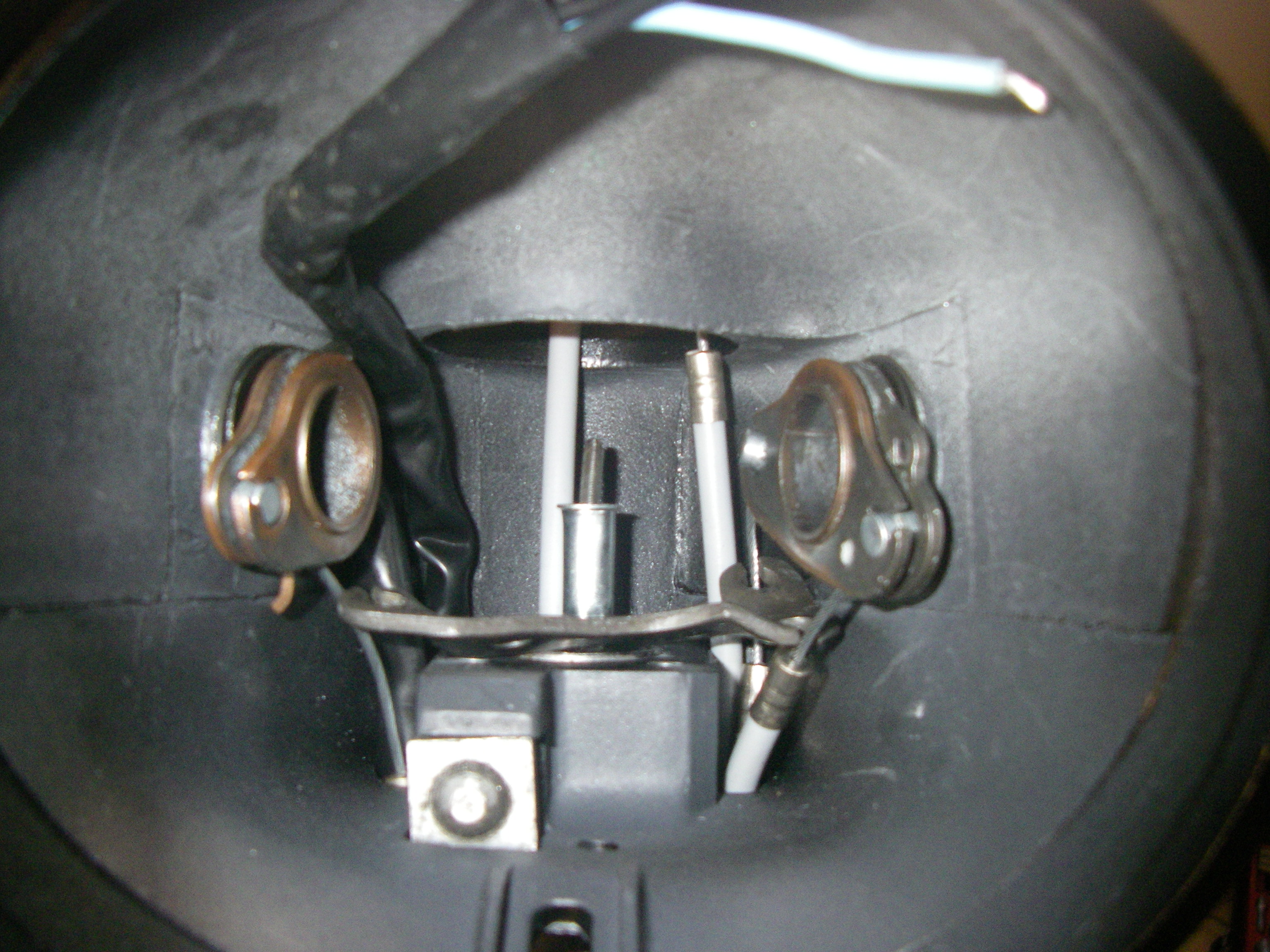

  16. He Leute, die Schöne schnarrt wieder, habe die beiden Grünen Kabel rechtsseitig auf Kl.8 am Schalter geklemmt( waren vorher auf links), aber für mich unverständlich, mit der Prüflampe nicht zu messen!?!? Tausend Dank an Alle und einen Guten Rutsch
  17. Ist ja alles toll, nochmal ich habe keine Spannung auf dem Grünen Kabel
  18. 1. Nur beim durchmessen habe ich die grüne Leitung unter Strom gsetzt. Vom anfang der Wicklung bis ende grünes Kabel! 2. Hupe habe ich natürlich als erstes Kontrolliert, die schnarrt!
