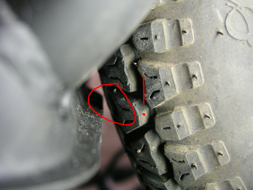

281 Profilaufrufe

  1. was heißt denn relativ gering? - Auf dem Foto waren es so ca. 4mm nach meiner Feilenaktion bin ich jetzt auf knappe 1 cm gekommen, denke dat passt Jo das mit der Luft ablassen habe ich auch schon gesagtbekommen, macht das Leben leichter Ja wie gesagt, werde das Ding frisch lackieren, bin ich echt mal gespannt, wie lange es dann durchhält ^^
  2. naja, kann man so oder so sehen. Bevor mir das Ding wegrostet kommt ein weng Lack drauf...
  3. jo es lag an der hinteren Mutter die fixiert ist. (wurde paar Millimeter zu niedrig fixiert) Durch einen Hammerschlag is die Fixierung flöten gegangen, Schraube passt jetzt und wurde mit einer Mutter fixiert. Das Problem mit dem Abstand zwischen Auspuff und Reifen wurde mit einer Feile gelöst. In wie weit das Ding jetzt erstmal hält wird sich nach paar Probefahrten zeigen. Ab Mittwoch wird der Auspuff wieder abgebaut und neu lackiert, dieser Billiglack is echt der Knaller bis denne
  4. nunja dank der *tollen* Lackierung hat das Ding jetzt natürlich leichte Kratzer, ebenso am hinteren Loch, da ja die Schraube nicht richtig passte. Is halt die Frage ob das Ding noch angenommen wird und wieviel sie mir noch zurück zahlen *grml* Hammer? Schraube reingehämmert oder meinste zwischen Auspuff und Reifen, mehr Platz gehämmert? Wie gesagt mit den Löchern habe ich ja erstmal kein ernstes Problem, mir geht es vor allem um diesen doch sehr geringen Abstand zwischen, Reifen und Auspuff. mal zu wenig Luft drinne wird es wohl reiben, mal mehr Gewicht aufm Roller wird es reiben, mal mehr Dreck unten dran wird es reiben.....etc. EDIT: Shit mir is grad noch was eingefallen, der Reifen hat recht wenig Profil drauf, würde ein neuer Reifen druff kommen, so sind dann nicht mehr 3-4 Millimeter Platz, sondern naja, also kein Platz mehr eben Wird wohl doch auf eine Rücksendung rauslaufen, in der Hoffnung die nehmen das Ding an bzw. rechnen es mit einem neuen Auspuff gegen. Bin auf weitere Meinungen gespannt.
