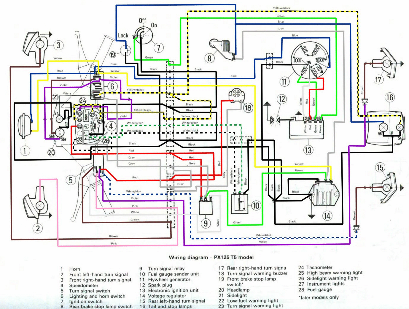

  1. Es ist mir irgendwann aufgefallen, ohne dass ich vorher geschraubt habe. zum Hupengleichrichter: den hab ich seit Ewigkeiten rausgebaut, weil die Hupe eh nicht funktioniert. ist der noch für was anderes wichtig außer der Hupe? zu der Sache mit dem Weg vom Schalter: Ich stelle mir das so vor, das der Schalter die Blinkimpulse vom Relais nach rechts oder links leitet. Da links alles in Ordnung ist, dachte ich dass der Fehler zwischen Schalter und rechten Blinkern sein muss. Ich hab aber noch nicht gemessen. Danke für den Schaltplan!
  2. Schonmal Danke für die große Resonanz, ich hab das Forum noch nicht oft genutzt und bin begeistert. Ich hab keine T5 sondern eine 80er Lusso mit 200er Motor ohne Batterie. Aber es muss schon wenn Massefehler, dann "auf dem Weg" vom Blinkerschalter zu den rechten Blinkern sein?! Wenn es bei den Scheinwerfer ein Problem gäbe, hätte ich das auch links??! Ich such morgen mal (jetzt etwas konkreter) Gute Nacht
  3. Hallo zusammen, es gibt bestimmt schon irgendwo diese Frage, aber ich hab sie nirgends gefunden. Wenn ich nach rechts blinke blinken auch Rücklicht und Scheinwerfer. Blinke ich nach links funktioniert es vorbildlich. Vorne hab ich eben gesehen, dass ein Stecker unter der Kaskade rausgerutscht war, hab ich behoben jetzt funktioniert zumindetst der Vordere Blinker rechts wieder, aber das Symtom mit den blinkenden Lichtern bleibt. Fragen: Dass die Scheinwerfer blinken ist liegt doch nicht an an dem immernoch defekten hinteren rechten Blinker, oder?? vielleicht ist der Schaltplan eine Hilfe bei der Suche, oder es kann mir jemand die funktionsweise des Relais anhand der vielen bunten Kabel erklären. vielen Dank
