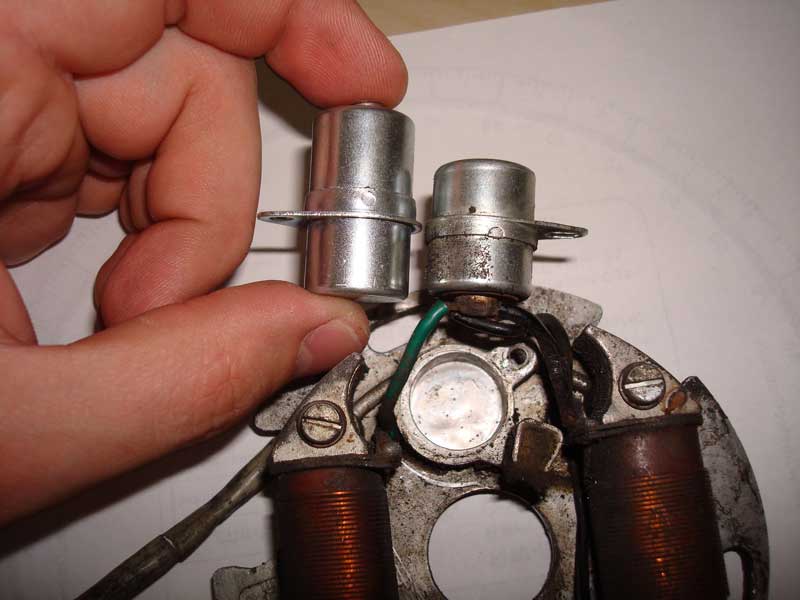

  6. Wollte gerade den Kondensator tauschen bzw. auch gleich die Kontaktzündung. Bin davon ausgegangen das ein 4-poliger Kondensator immer gleich ist allerdings ist der neue ne Nummer größer bzw. eigentlich nur höher (siehe Bild) ist das egal???
