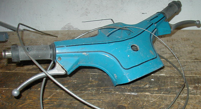

  7. hallo, meine 50 spezial hat im lenker das selbe loch wie auf dem bild hier. wurden die serienmäßig gebohrt oder zufall? werd bei mir halt ein zündschlos reintun, wunder mich nur da ich schon etliche trapez-lenker ohne loch sah. grüße
