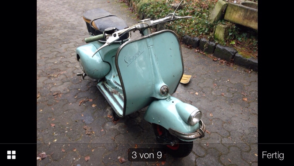

Hallo Leute, ich habe mir ne 52er V32 gekauft. Rahmennummer 178000. Mich wundert allerdings, das die Vespa einen Hella- Scheinwerfer, ein Hella- Rücklicht , ne Denfeld- Sitzbank und einen original Schlüssel mit Hoffmann- Aufschrift hat. Sie war bis vor 40 Jahren in Deutschland abgemeldet. Weiss jemand was das für ein Bastard ist. Danke schon mal Gesendet von meinem iPhone mit Tapatalk- Drehschieber
