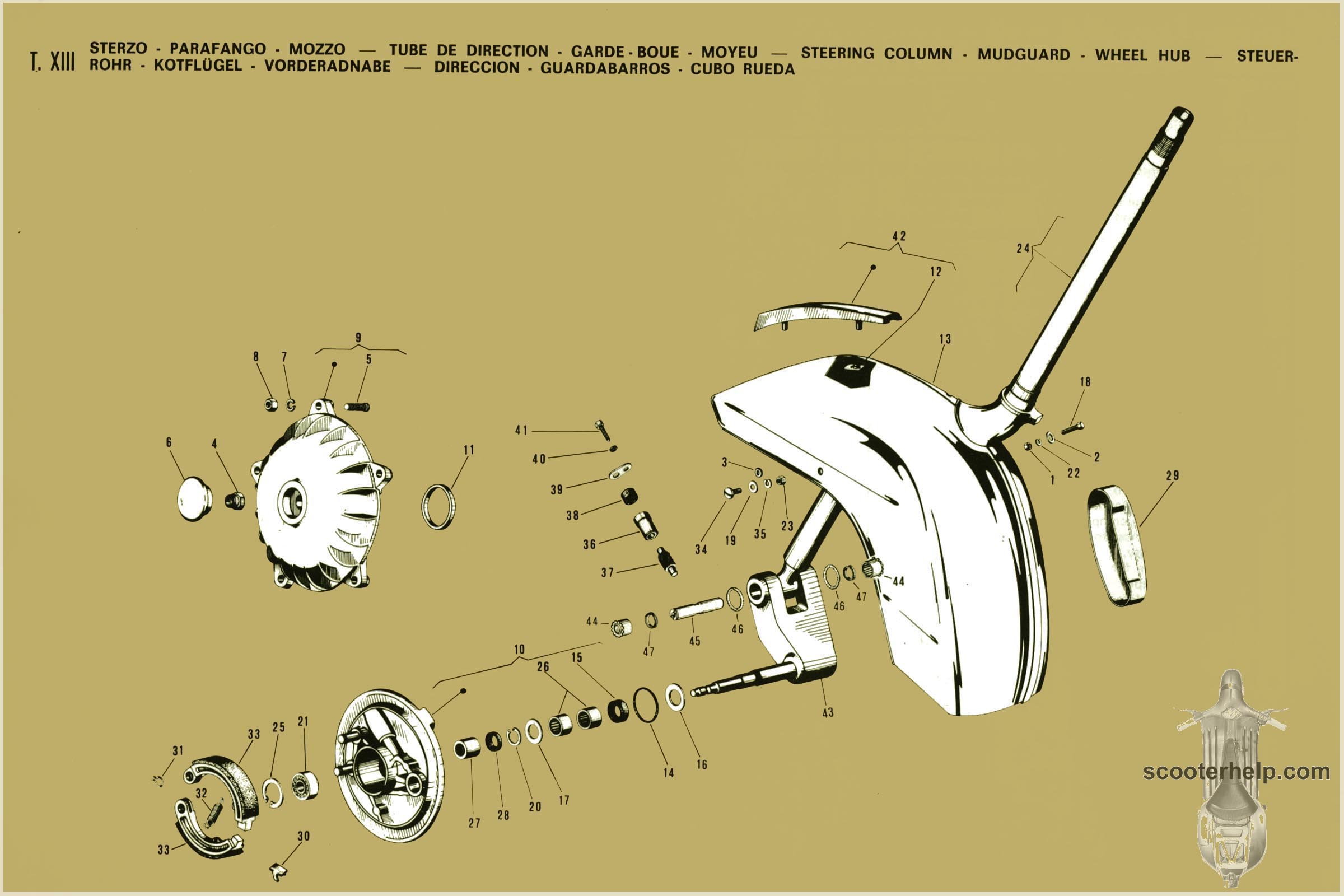

  1. Na Danke für den Tipp, bin grad mal am nachlesen. Hab es mit nem Hammer versucht rauszutreiben, aber bisher ohne erfolg, warm kalt alles versucht.
  2. Das Thema war bestimmt schon, hab`s aber leider nicht für eine PK Lenksäule gefunden. Ich bekomme das Nadellager / Bolzen / Zapfen, wie manns nennt nicht raus. Die Sicherungsringe / -plättchen habe ich schon raus und das Abdeckplättchen was die Welle und die Lager vor Feuchtigkeit schützt hab ich auch soweit raus, so dass man den Bolzen / Welle / Zapfen sehen kann. (Nummer 45) auf dem Bild. Weiter komme ich nicht, er will nicht raus, muss man erst die Nadelhülse / -lager rausziehen? Wer kann mir da weiter helfen??? Mike
