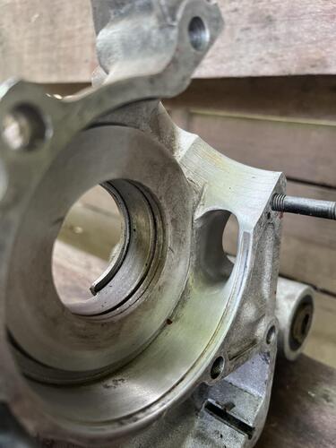

  1. Heute mal das schöne Wetter ausgenutzt, in die Lounge gesetzt und Gehäuse gefräst. Bitte nicht zu hart sein, hab das ein paar Jahre nicht gemacht Ich weiß, da geht noch etwas. Da wäre aber meine Frage, ob es Sinn macht den Auslass auf‘s Maximum aufzureißen bei den geplanten Teilen (Polini Membran Ansauger + Mini Tassinari) ? Alternativ hätte ich tatsächlich noch ein Gehäuse mit guten Drehschieber da, aber da müsste ich mir erst einen passenden Ansaugstutzen holen etc…
