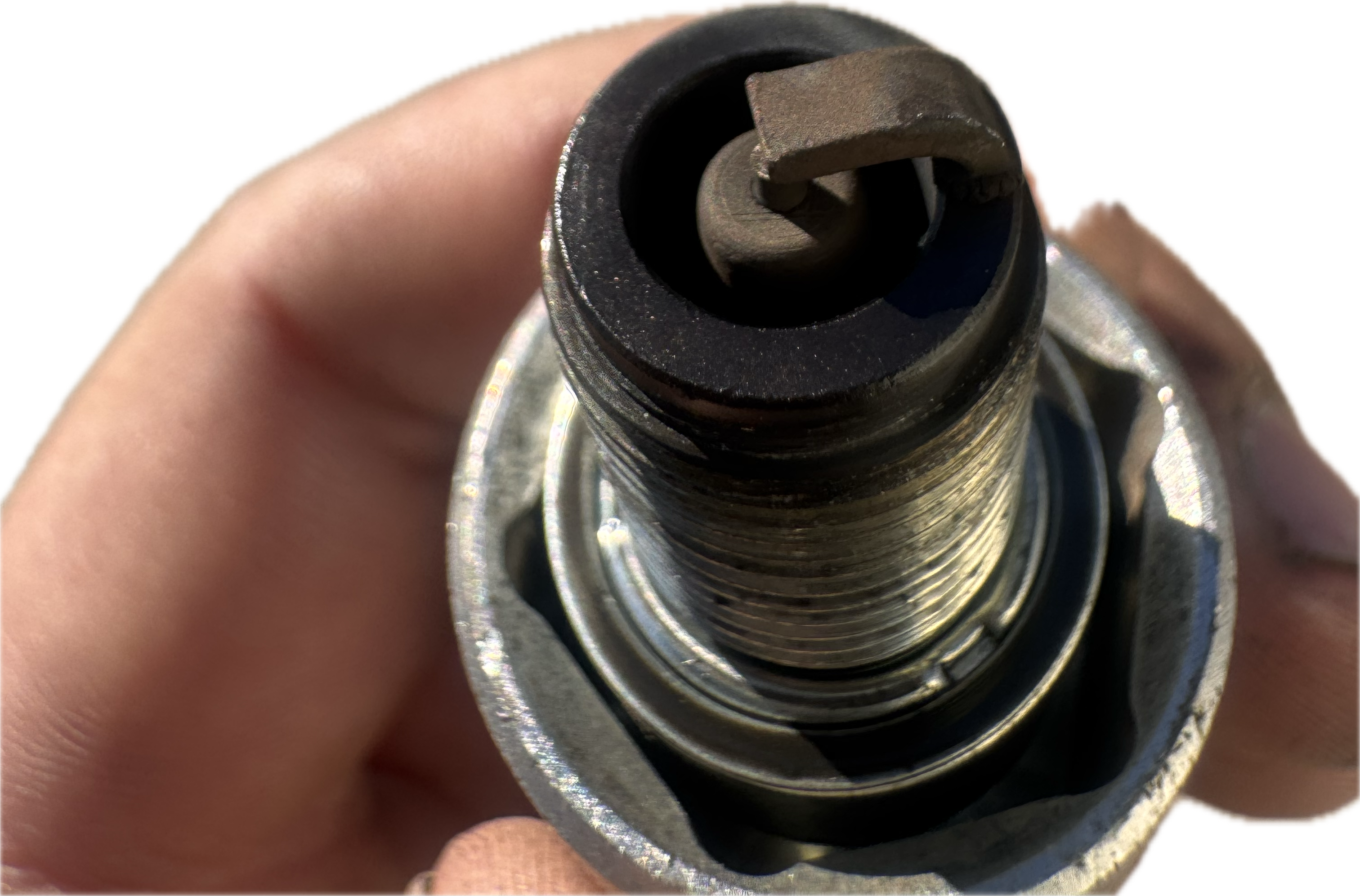

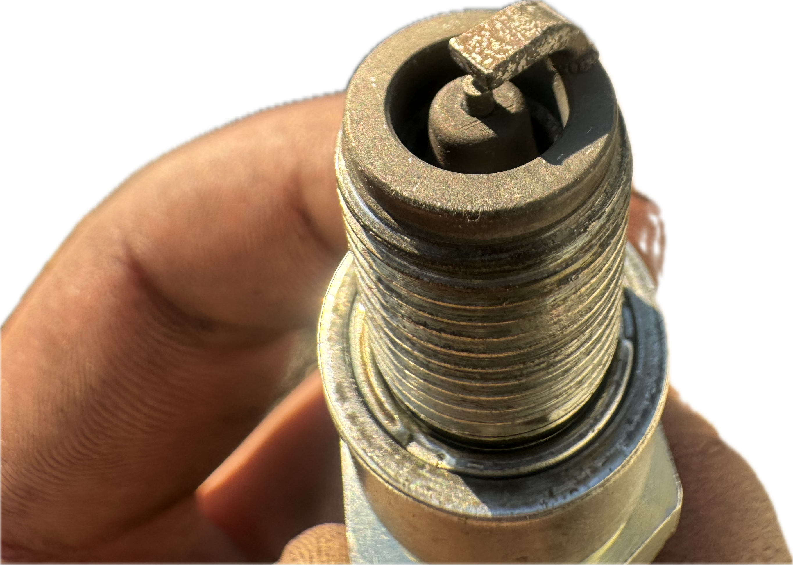

  1. Ich hoffe jemand kann mir mal seine grobe Bedüsung von einem ähnlichen Motor mitteilen. Das Problem ist das er wirklich egal was ich geändert habe mega gut gelaufen ist. 😅 Nur halt das Resoloch hat mich gestört. Habe aber auch keinen Anhaltspunkt im Internet irgendwo gefunden. Aber laut meiner Zündkerze hätte ja alles passen sollen.

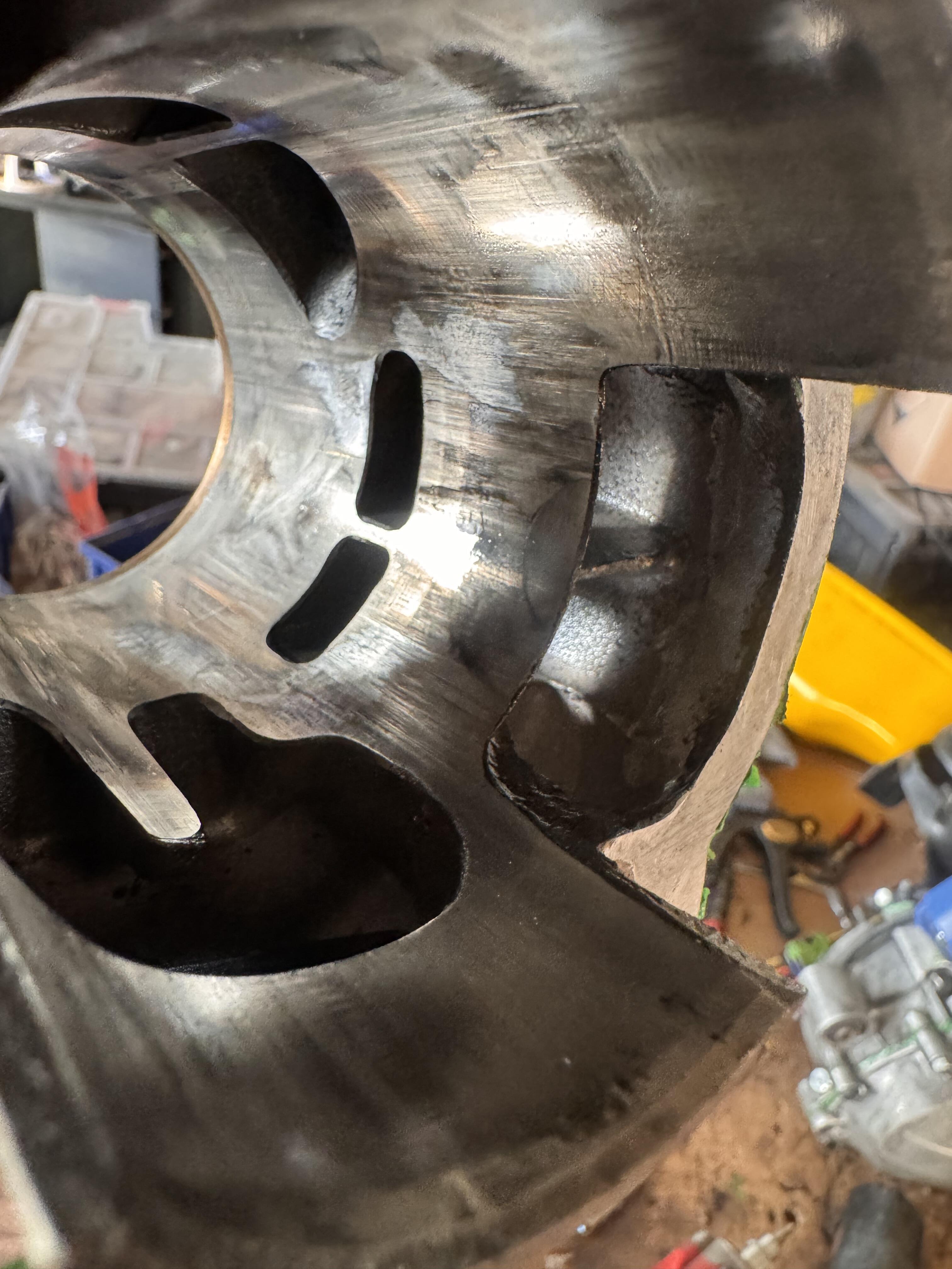

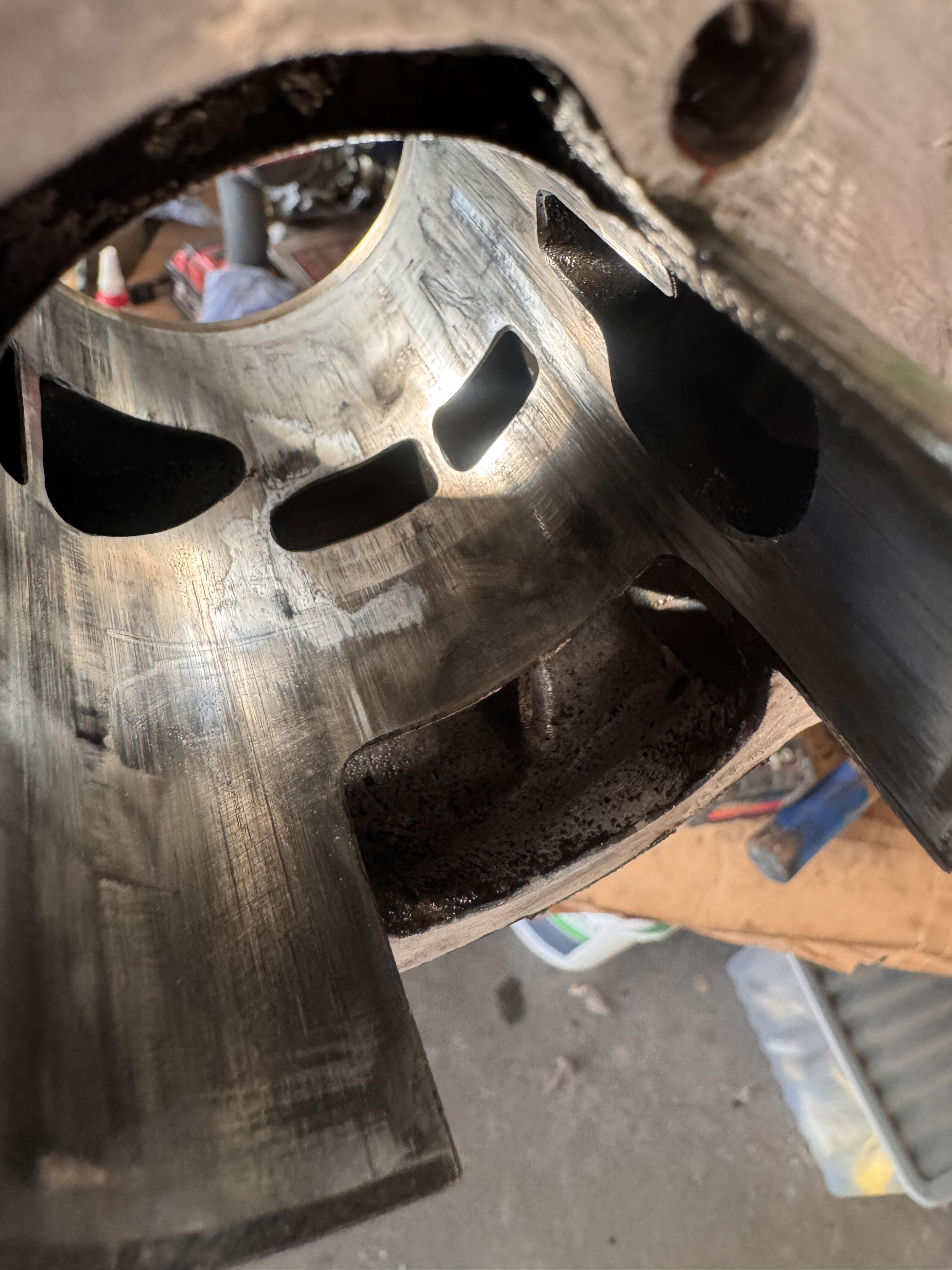

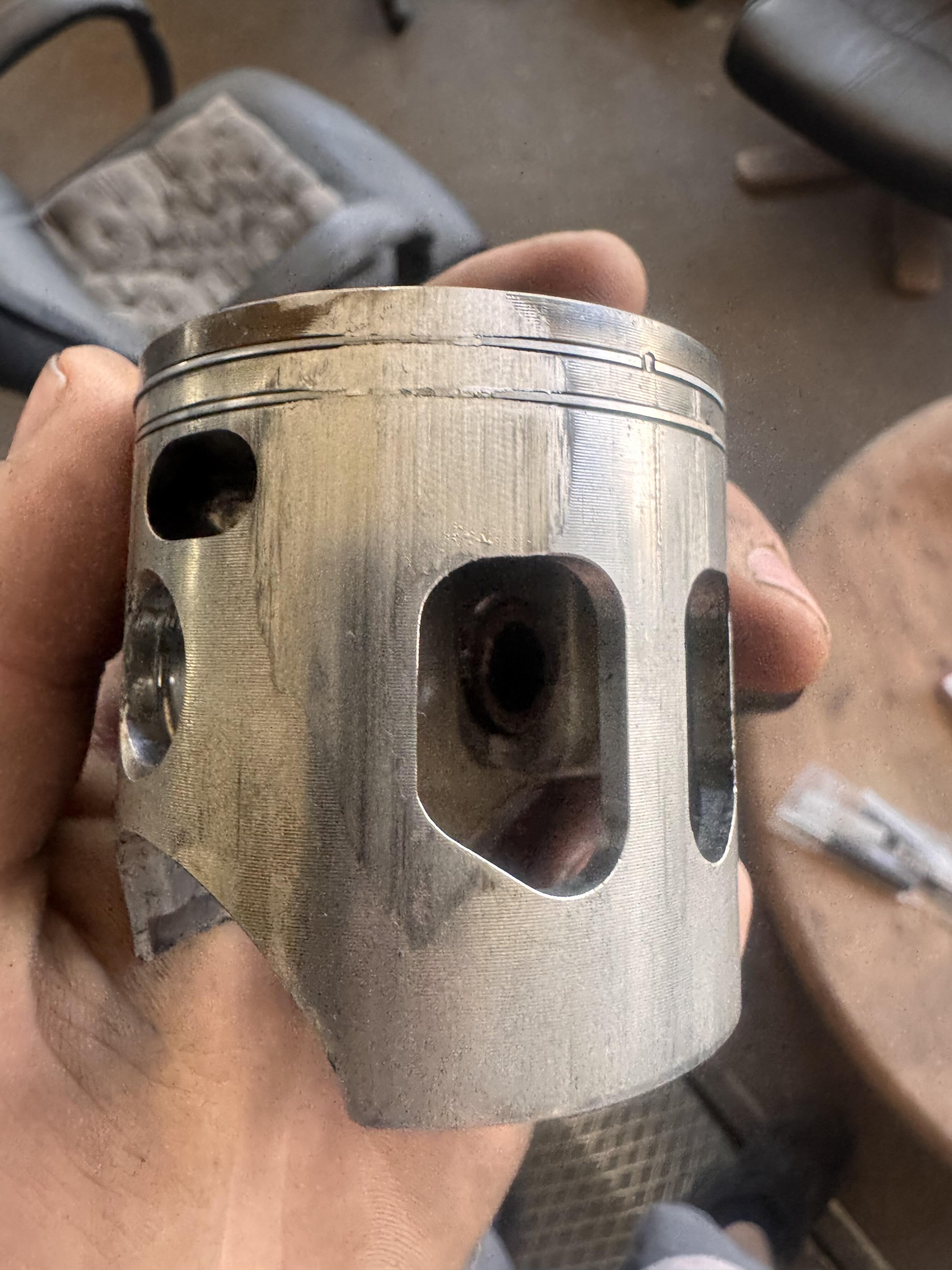

  2. Hier nochmal ein paar Fotos. Ich werde das jetzt alles selbst wieder ein bischen hinschleifen und dann nochmal probieren.

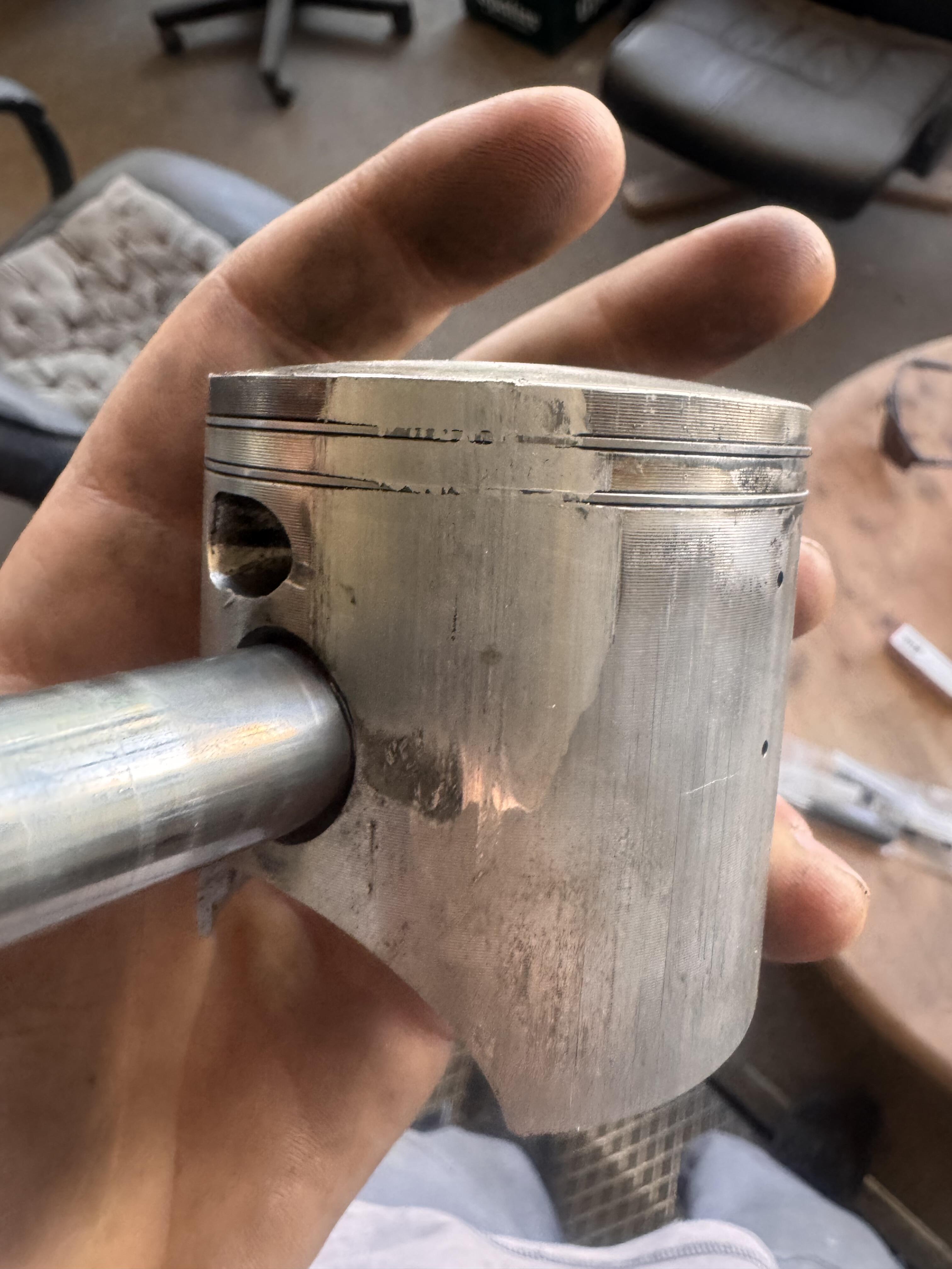

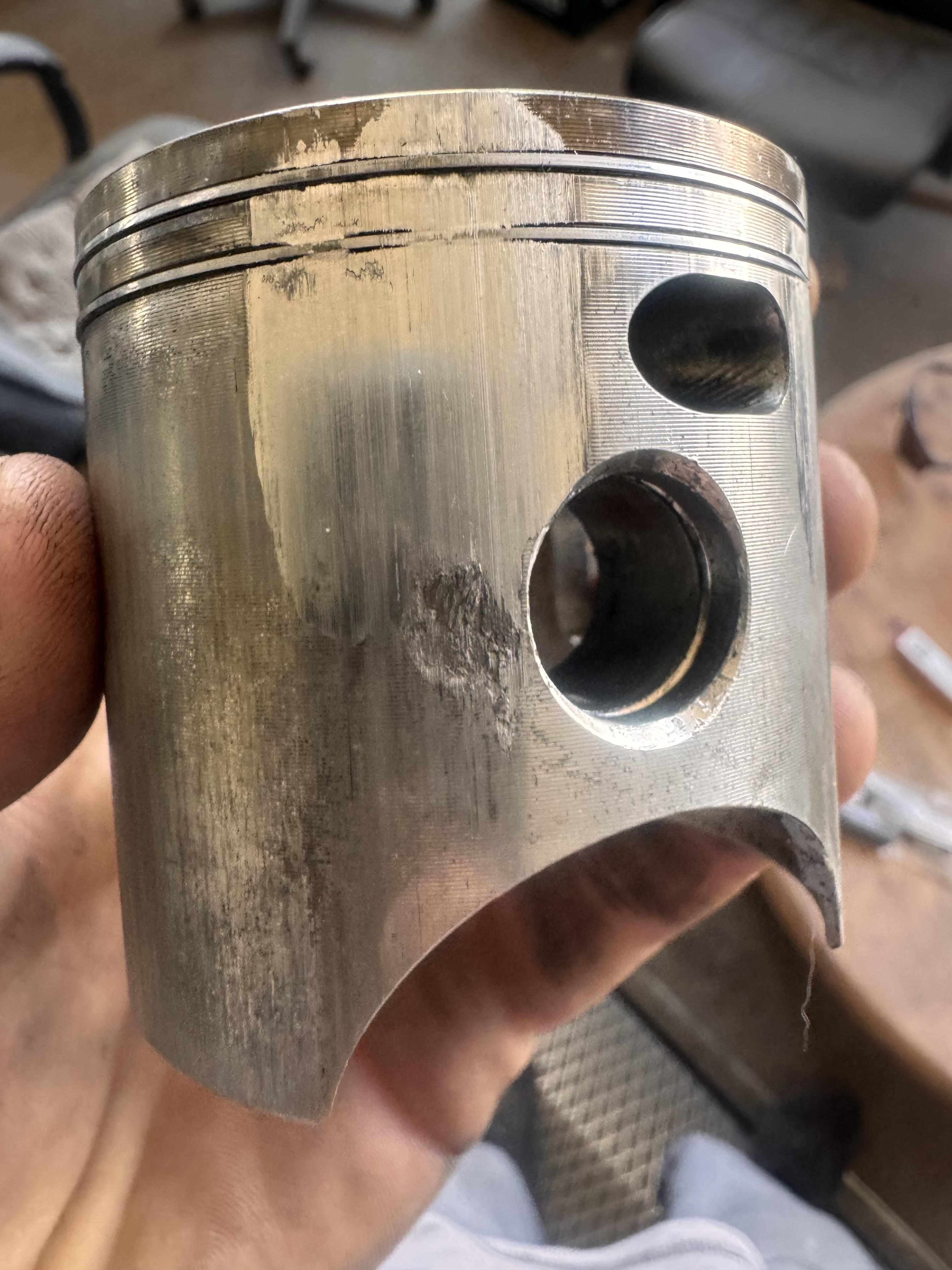

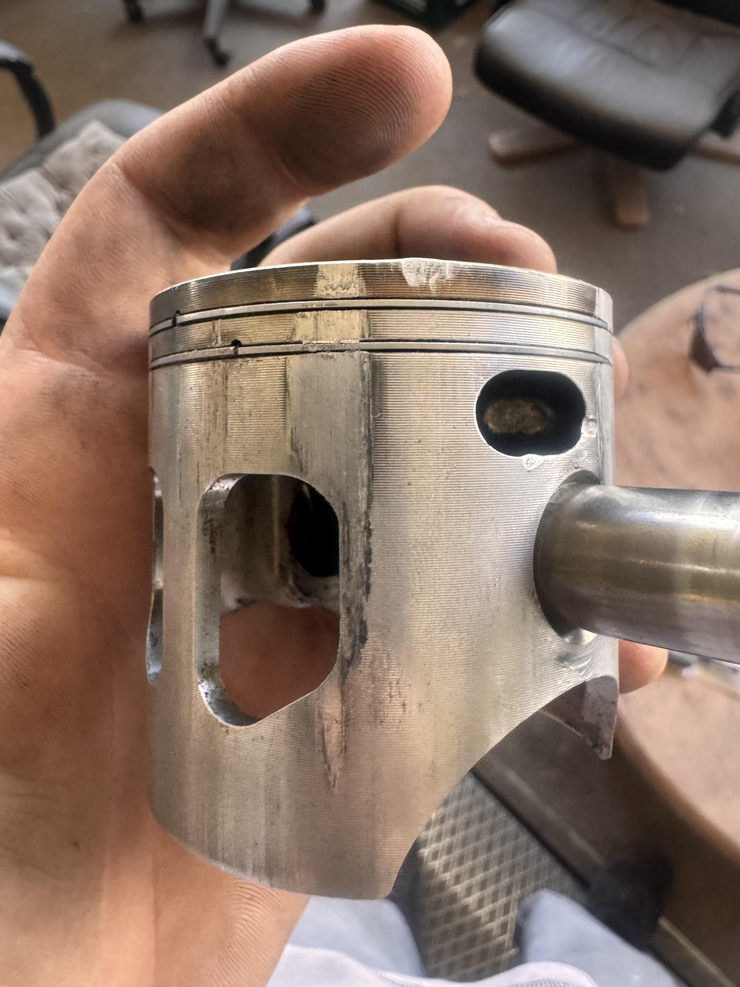

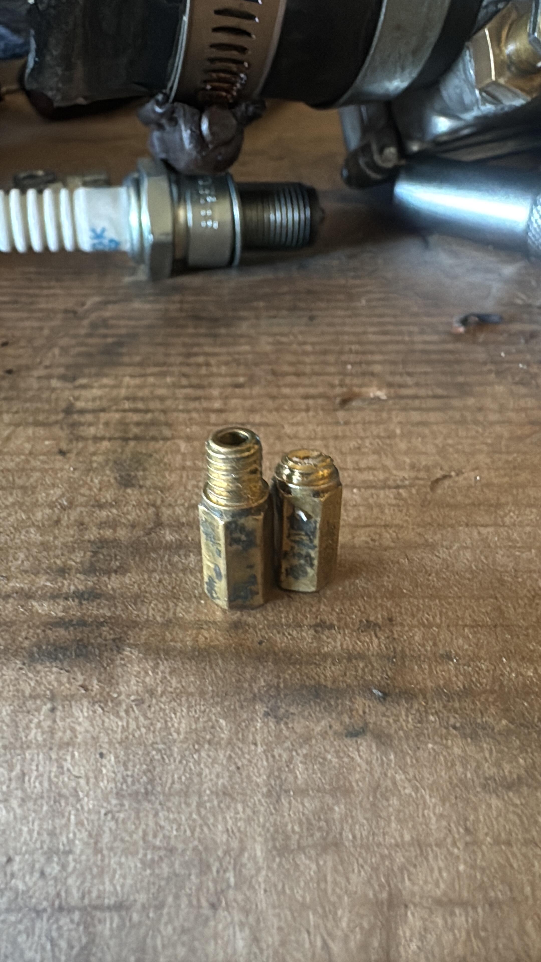

  3. Der Kolben wäre glaub wieder zu richten, aber bin mir nicht sicher ob die gerissene Düse das Problem für den Klemmer war deswegen frage ich nochmal nach anderer Meinung. An den Kolbenringen sieht man gar nix. Wenn man die mit gefühl wieder raus bekommt könnte man sogar die wieder nehmen. Is halt nur ein bischen Alu "drübergeschmiert"
