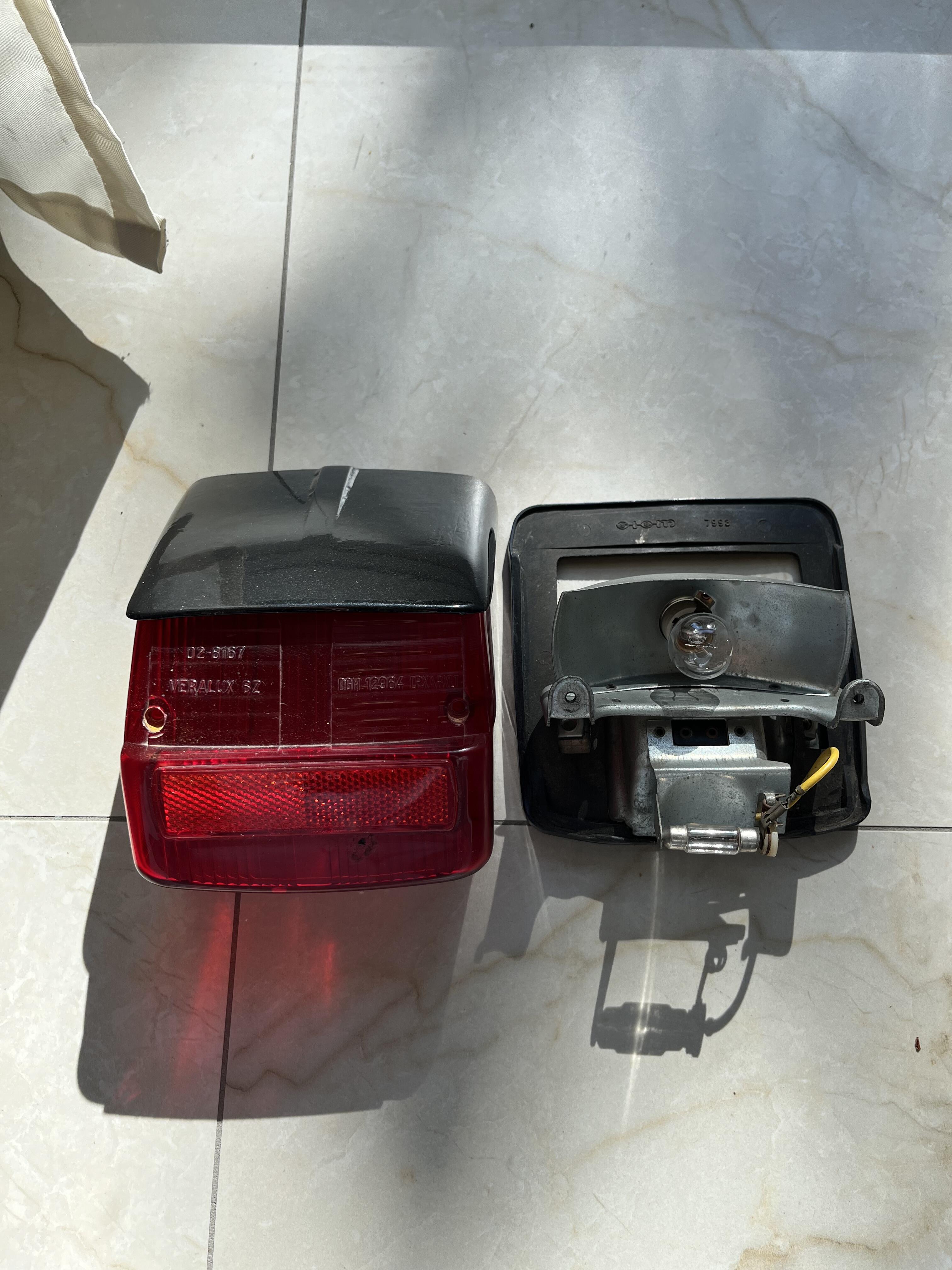

  1. Ja das große Rücklicht hat ohne Probleme funktioniert. Dort war eine 12V 10W Sofitte und eine 6V 18W Birne verbaut. Sonst wäre ich auch nicht auf den Murks mit 6V und 12V gekommem 😅

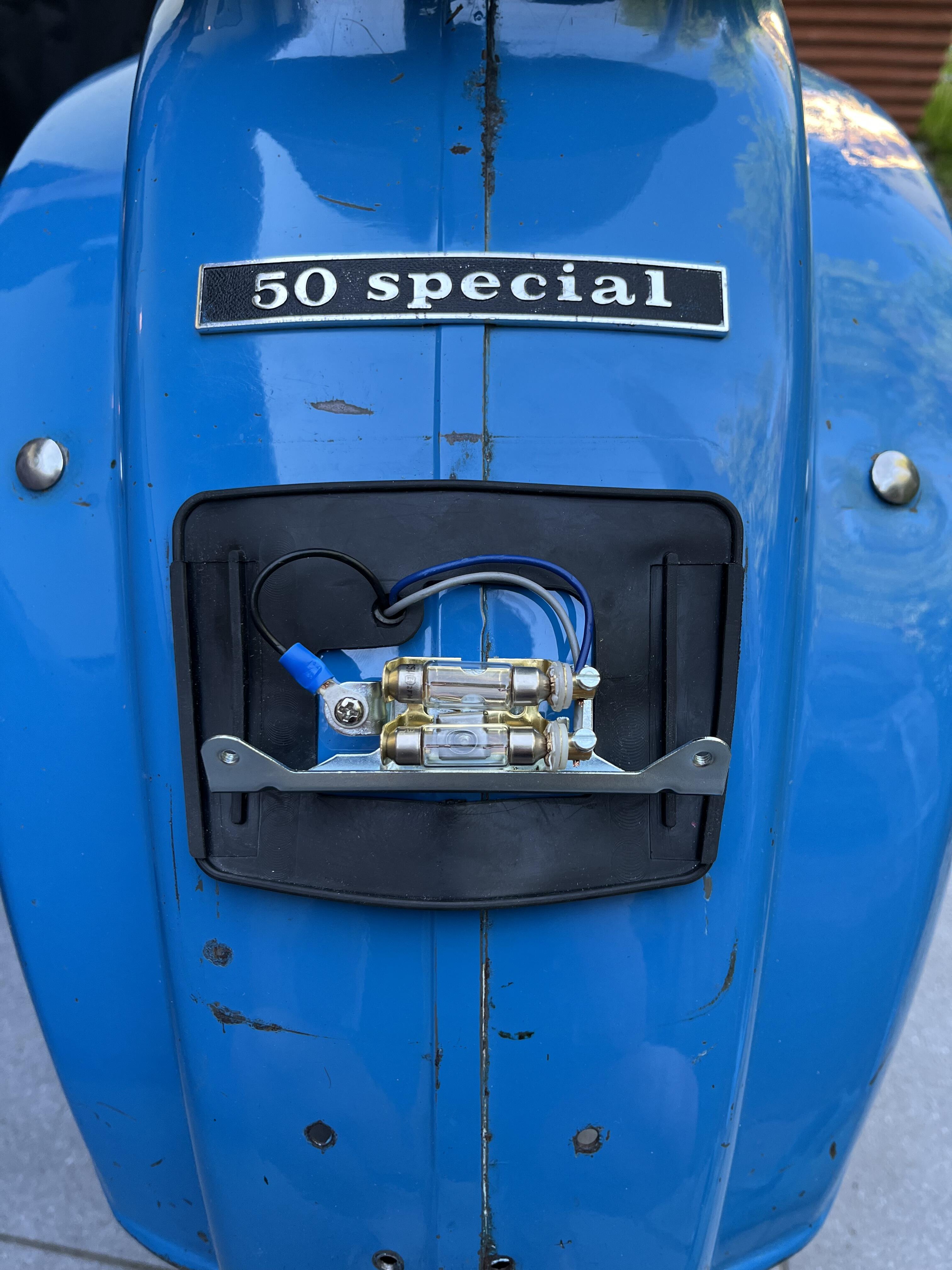

  2. Der Post vor meiner Nachricht bezieht sich doch auf den von mir beschriebenen Umbau ohne Bremslicht. Nun habe ich ja aber auf deinen Tipp nach, den Sofittenhalter für Brems- und Rücklicht besorgt und verbaut. Die Lösung, das blaue Kabel aus der ZGP auf Masse zu legen funktioniert ja mit diesem Umbau nicht, richtig ? Das Kabel wird ja nun benötigt. Und wenn deine Lösung wäre, die Bude einfach Original zu lassen, na dann vielen Dank…
  3. Servus, danke euch für die ganzen Tipps. Habe mich jetzt dazu entschieden gehabt das Bremslicht zu behalten und mittels einer Doppel Sofitten Aufnahme, im Rücklicht zu verbauen. Nun habe ich jedoch dennoch das Problem, dass mir meine Special beim Tritt aufs Bremspedal ausgeht. Hat jemand einen Tipp für mich ? Habe ich eventuell die falschen Sofitten verbaut oder woran könnte das liegen ? Verbaut habe ich eine 6V 5W als Rücklicht und eine 12V 5W als Bremslicht. Über eure Hilfe wäre ich sehr dankbar :)

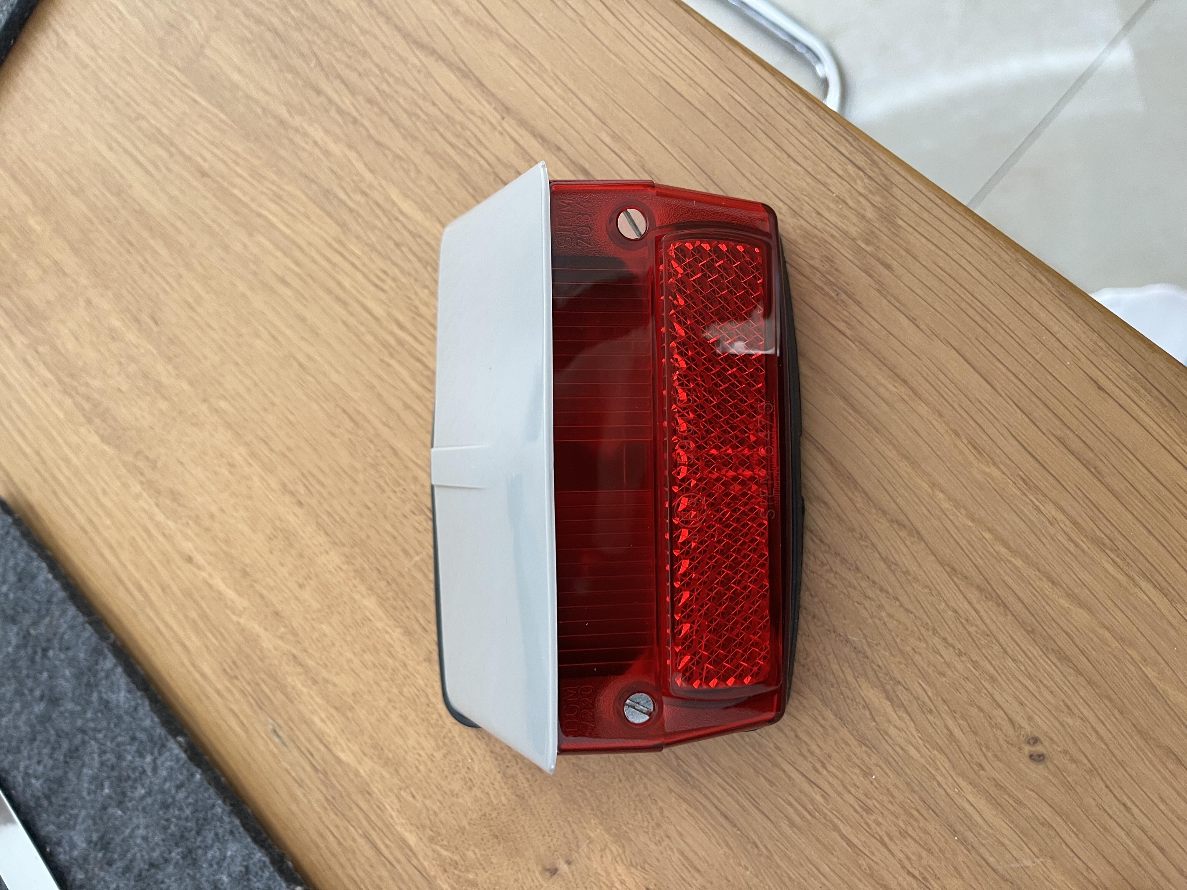

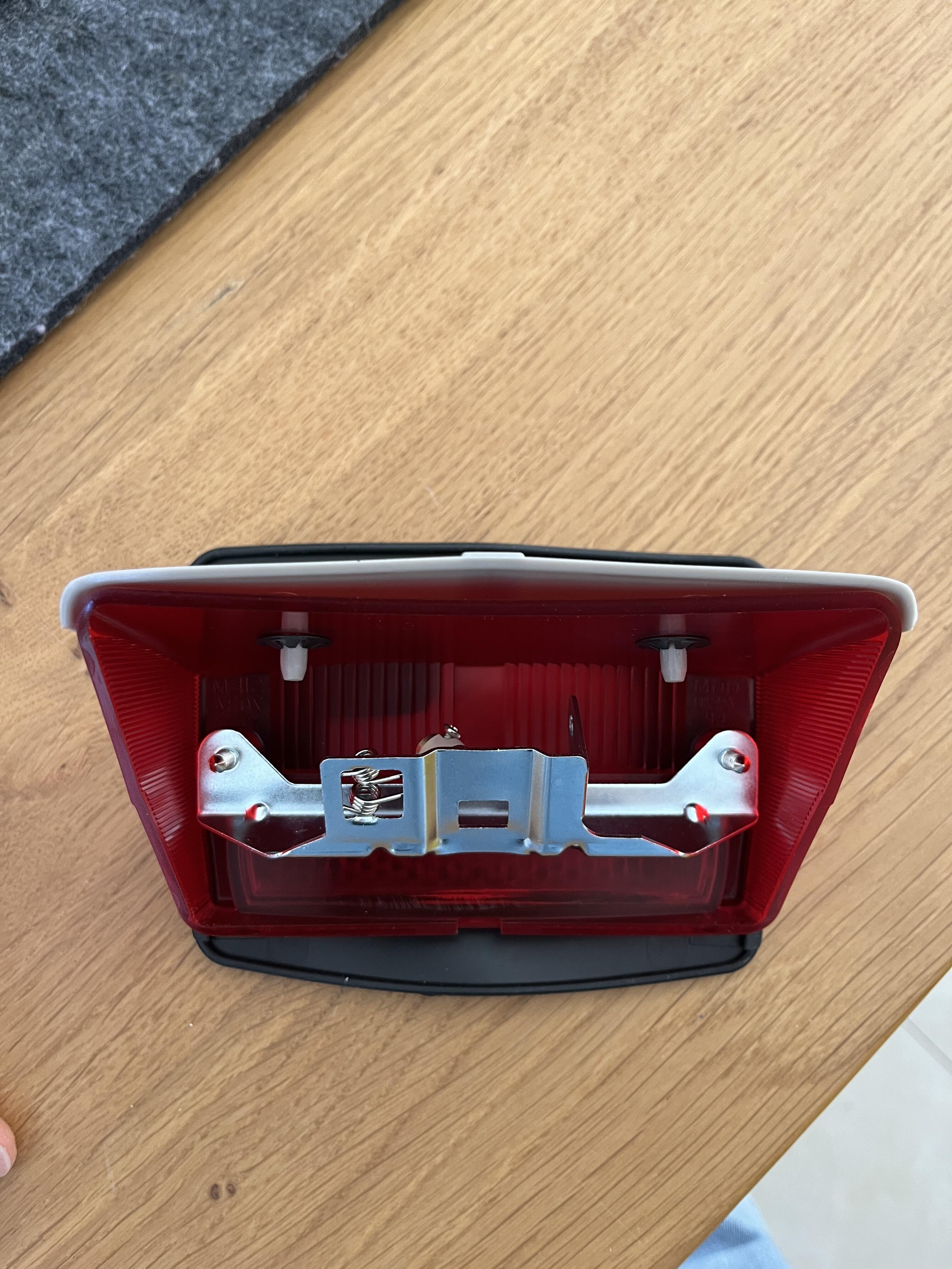

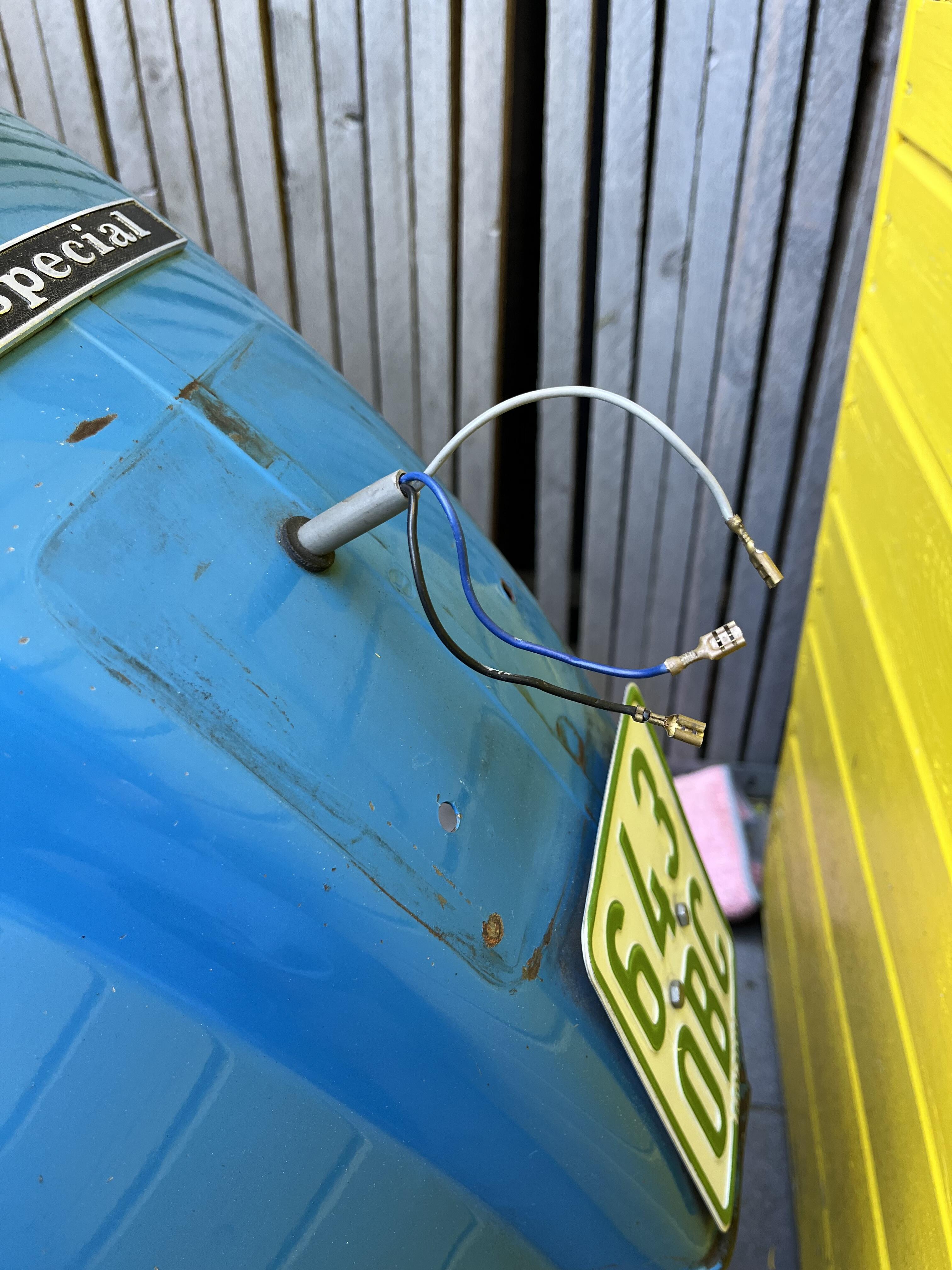

  4. Servus alle zusammen, ich benötige ein wenig Hilfe bei meiner 50er Special. Ich möchte mein Rücklicht auf eine kleinere Variante umbauen ohne Bremslicht, da mir die Optik davon besser gefällt. Standardmäßig habe ich dieses riesige Rücklicht verbaut welches mit 3 Kabeln versorgt wird, einem grauen, einem blauen und einem schwarzen. Das neue kleinere Rücklicht hat allerdings nur einen Anschluss. Nun weiß ich nicht so recht wie ich die ganze Verkabelung regeln soll. Muss ich da irgendwas auf Masse legen ? Hat jemand einen Tipp für mich oder hat jemand diesen Umbau bereits getätigt ? Über eure Hilfe wäre ich sehr dankbar :)
