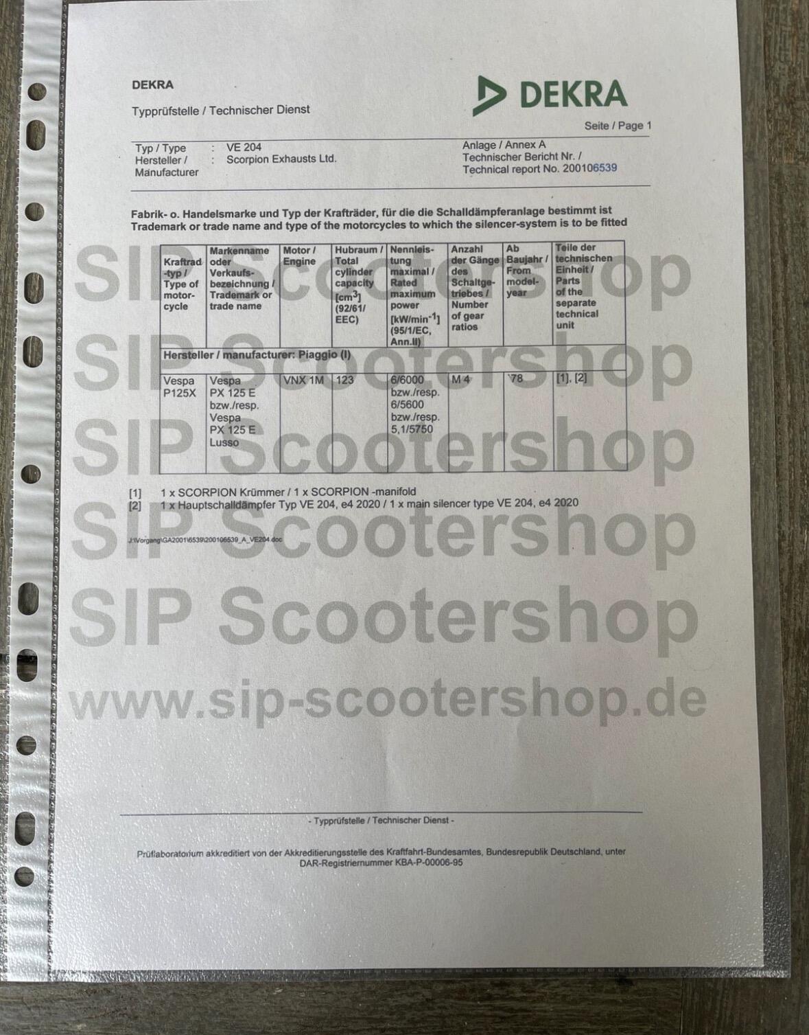

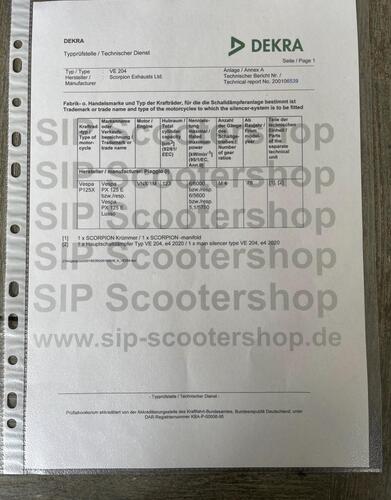

  5. Ist nicht aber VNX1M die beschreibung für den Motor? Dann sollte meine Vespa doch diesen Motortyp haben oder nicht. Angegeben ist ja auch Vespa Px 125 e Lusso..
  6. Kurze verständnis Frage einmal : Würde ich mit dem Scorpion auf meiner Vespa (VNX2T) Tüv bekommen? Wundern tut es mich nämlich das lediglich VNX1M angegeben ist.. Oder gibt es da keinen Unterschied wenn ebenfalls PX 125 E Lusso steht.
