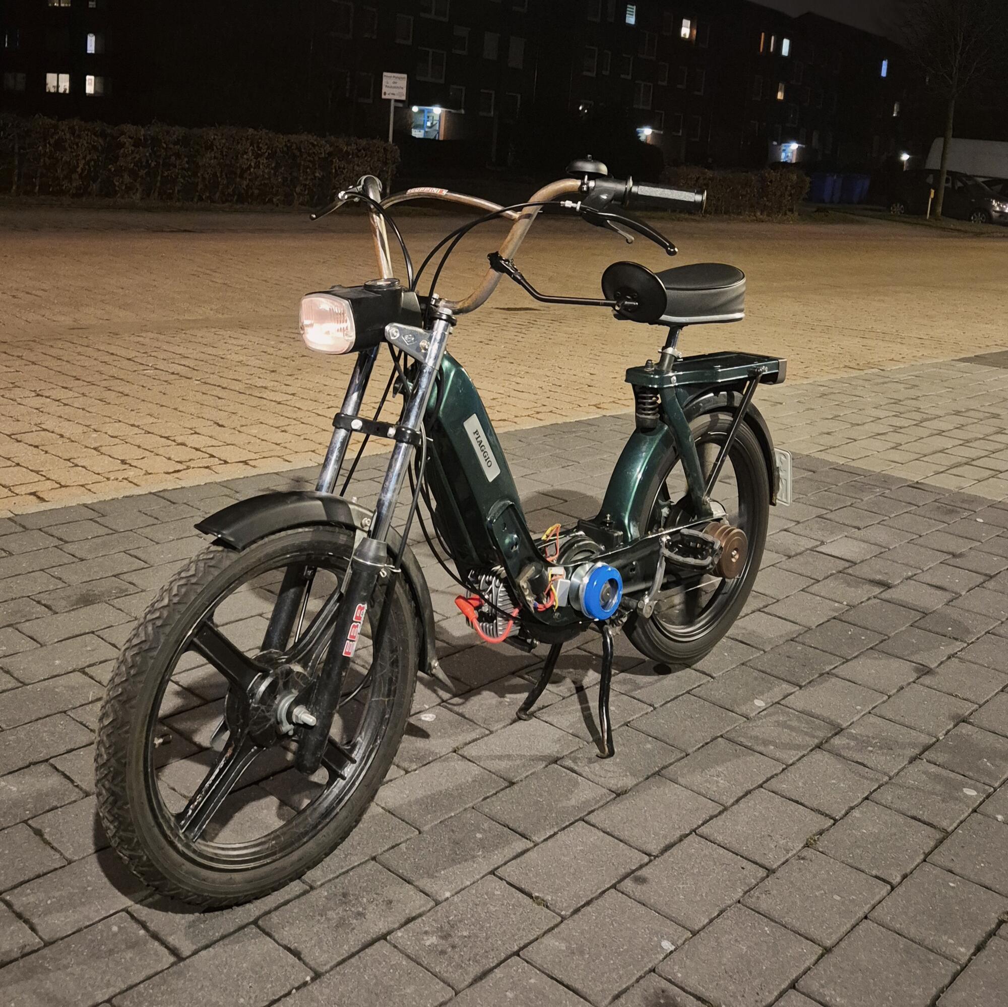

aeijon antwortete auf The Benny Racer's Thema in Mofas und Mopeds (Piaggio/Motovespa/Peugeot/Motobecane/Velosolex etc bis 1990)Die Kupplungsglocke ist zum Glück noch nicht so alt. Aber allein aus optischen Gründen wird die wohl früher oder später wegkommen. Und ja, das Weiten der Passscheiben war der Schlüssel zum Erfolg. Dieser halbe Millimeter war einfach zuviel. Schön sachte mitn Dremel ran, dann läuft das

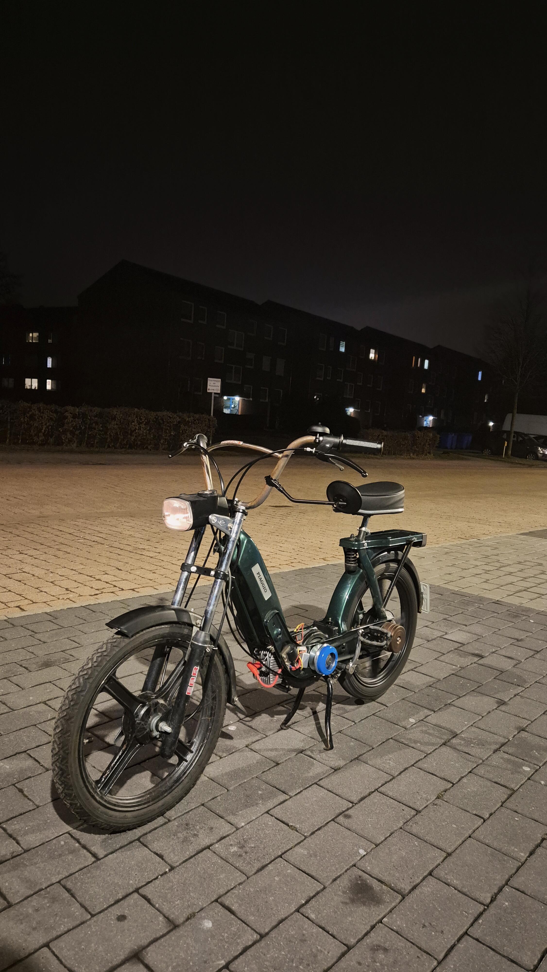

aeijon antwortete auf The Benny Racer's Thema in Mofas und Mopeds (Piaggio/Motovespa/Peugeot/Motobecane/Velosolex etc bis 1990)Auch wenn es in diesem Thread schon wieder still geworden ist, ich wollte mich gerne nochmal für die Tipps bedanken. Gestern Abend lief meine Mopete das erste Mal mit dem neuen Motor. Scheint richtig gut geworden zu sein.
