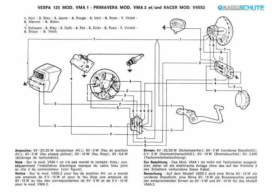

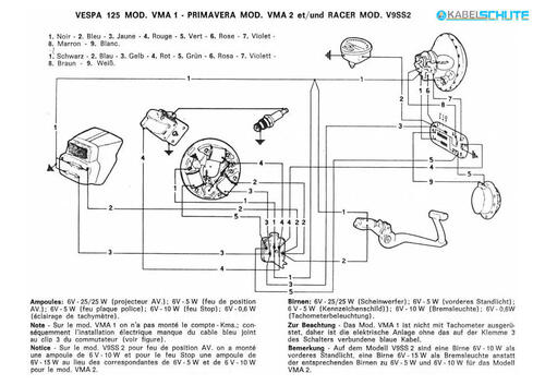

  1. Bei den drei Plänen sind leider auf Plan 1 keine Blinker und auf Plänen 2 & 3 jeweils Batterien verbaut. Das hilft mir leider nicht weiter. Ich benötige einen Plan mit Blinkern und Standlicht, ohne Batterie.
  2. Hallo zusammen, ich habe eine Vespa Primavera 125 ccm (1970 Baujahr) die deutsche Version (VMA2T). Für dieses Modell suche ich einen Schaltplan. Konkret müssen beinhaltet sein: Lenkerendblinker Abblend- und Fernlicht Rücklicht Bremslicht Hupe Standlicht KEINE Batterie Leider kann ich im Internet nur Pläne entweder ohne Blinker (angehängt) oder ohne Standlicht (ebenfalls angehängt) finden. Ich habe vor einigen Jahren den Kabelbaum durch den folgenden ausgetauscht https://www.scooter-center.com/kabelbaum-bgm-original-vespa-v50s-v5sa1t-v50-v5sa2t-revival-v5r1t-srsprinter-v5ss2t-racer-v9ss2t-pv125-vma2t-modelle-mit-lenkerendblinker-fernlicht-und-bremslicht/p-17569.html dabei das Standlicht dann einfach mit dem Abblendlicht und Standlicht auf die selbe Spule gelegt. Damit hatte ich bisher noch nie Probleme bis jetzt der TÜV die fehlende alleinige Funktion der Standlichtbirne bemängelt hat. PS: Ich habe auch bei Kabel Schute (https://kabel-schute.de/shop_content.php?coID=14&language=de) keinen passenden Plan gefunden. Ich hoffe jemand von euch kann mir weiterhelfen, wo ich einen entsprechenden Schaltplan finden kann bzw. wie ich das Standlicht separat schalten kann (ist in meinen Augen nur mit dem Blinker oder dem Hauptscheinwerfer zusammen möglich). Vielen Dank und viele Grüße vespa.s primavera_blinker.pdf
