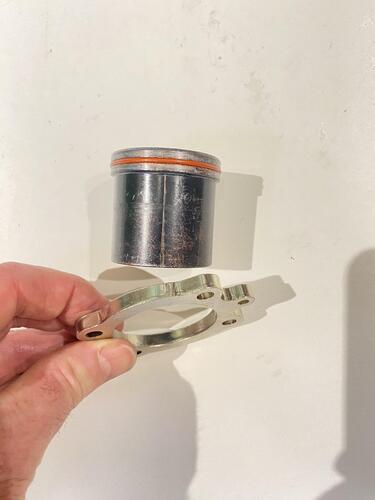

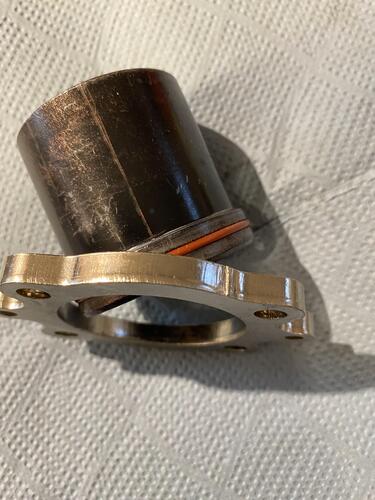

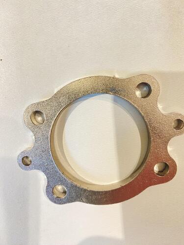

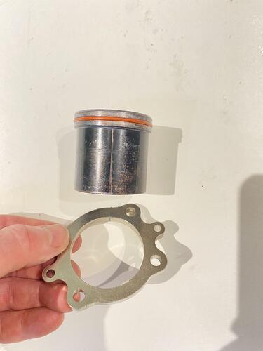

Bei mir ist auch eine Schraube dabei und die geht leider nicht in die Langmutter da der Bolzen das Gewinde nahezu komplett ausnutzt - würde ggfs funktionieren wenn man eine Distanzhülle unter die Langmutter legt und das Gewinde dann höher kommt. Habe ich allerdings noch nicht probiert.- Alles zum neuen VMC Ranger 213ccm hier rein
Danke für deinen Denkansatz Das könnte durchaus sein Die Nase ist im Innendurchmesser und auch im Aussendurchmesser ist ein noch größere Nase die so aussieht wie eine Markierung als ob man erkennen soll wo sich die Nase befindet. Habe die Nase jetzt in Richtung Motorgehäuse also nach hinten montiert Mal sehen ob es eine Wirkung hat.- Alles zum neuen VMC Ranger 213ccm hier rein
Moin zusammen habe gerade einen VMC Ranger im Aufbau und festgestellt das sich in der Befestigungsplatte für den Auspufflansch eine Markierung auf der Aussenseite und eine Nase in der Flanschbohrung befindet. Die Unterlage von VMC sagt dazu nicht aus. Weiß von Euch jemand wozu das dienen soll und wie das Ganze montiert wird? Gruß aus Bremen - Alles zum neuen VMC Ranger 213ccm hier rein
