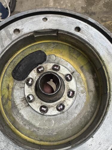

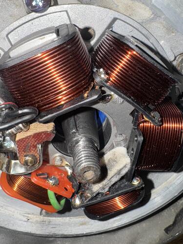

  2. Heyho, Ich habe derzeit eine Vespa 50 Spezial von einem Kollegen da, und habe eine neue zpndgrundplatte verbaut, Jedoch schleift diese. Ich habe die Stellen mal markiert, hat hier jemand das gleiche Problem gehabt und kann mir sagen, ob es sich bearbeiten lässt oder eher weniger ? An poltad die runden Nieten und an der ZGP die Plastik teile zwischen den Spulen

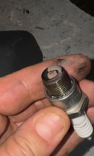

  4. Ich habe nun auf 75 runtergedüst, geht wie Hölle, deutlich mehr Leistung, im 4 kommt ordentlich was, im 3 geht’s fast bis 60 laut Tacho, Kerzenbild danach ganz gut. bin 69 laut gps gefahren, minimal geht bestimmt noch was. vielen dank euch !

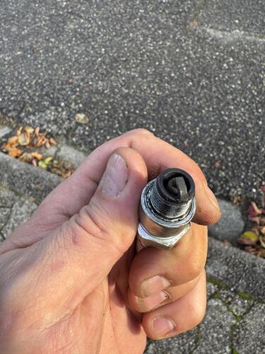

  5. Falschluft hat er am Anfang durch einen kaputten vergaser gezogen, das wurde beseitigt. zündkerze habe ich nach vollgasfahrt und circa 100m halbgas gecheckt. hab sie aber eben nochmal geprüft, nach längerer Fahrt, und ist doch fetter als gedacht. zudem habe ich noch die quetschkante gemessen, diese beträgt 1,26mm. anbei noch das Bild der Kerze eben, werde gleich noch runter Düsen
  6. Was sagst du dann zu meinem Kerzenbild? Das ist doch schon wirklich gut oder ? Magerer würde ich wirklich nicht gerne gehen, wohin auch ? …
