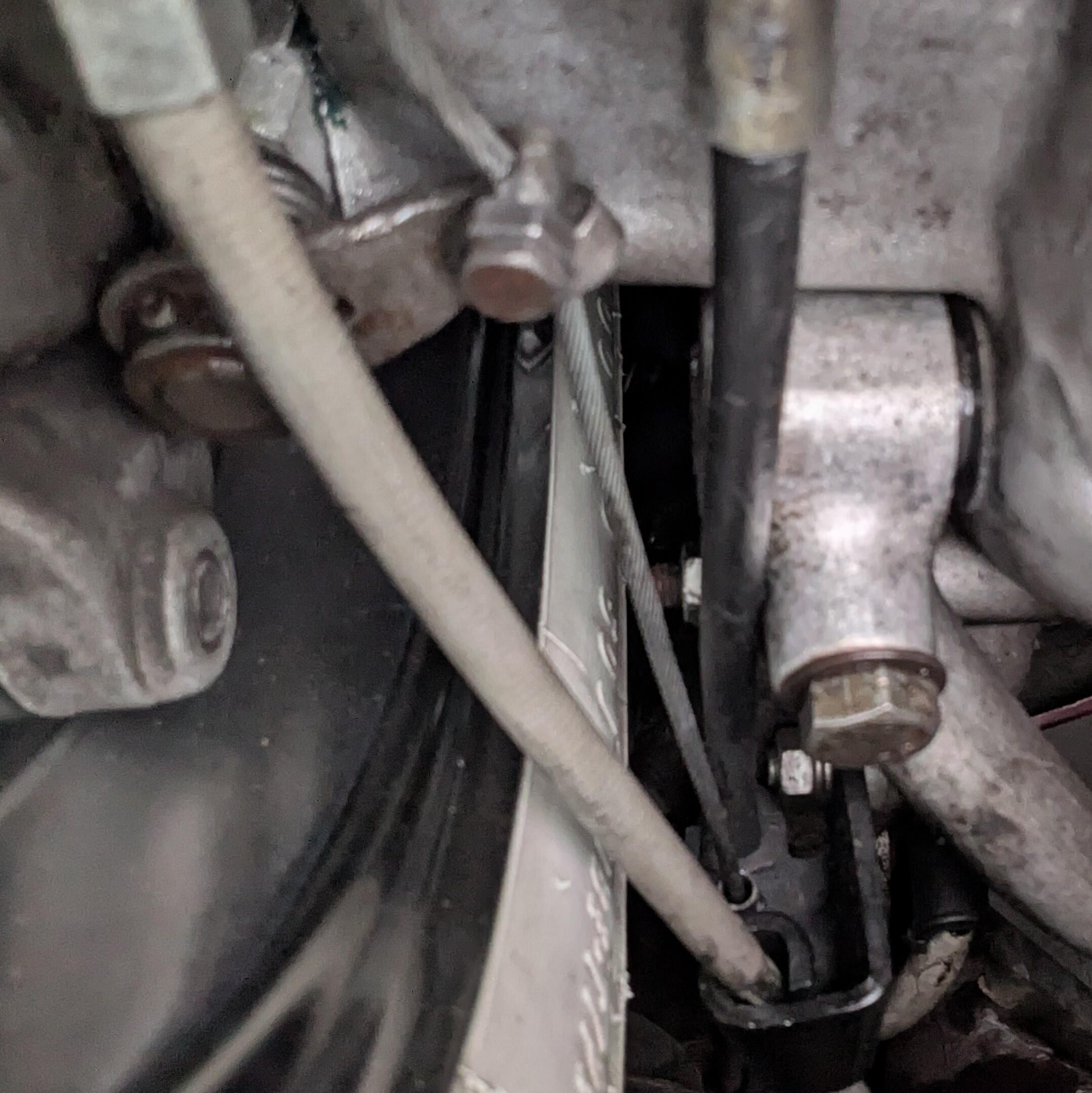

Kurzer Kupplungsarm in der XL2 gefunden.
Habe erst nach dem Kauf festgestellt, dass die rutschte. Beim Fahren weniger, aber beim antreten. Ich denke, die Beläge sind hinüber, zumindest ist das meine Hoffnung, die ich jetzt gemeinsam mit dem Deckel angehen werde. 34 Jahre bieten ausreichende Zeitfenster für Pfusch. Bei der Gelegenheit kann ich gleich noch mal nachsehen, ob der abgedichtete Zylinder noch dicht ist.
Hallo Gemeinde, ich hab lange relativ verzweifelt versucht die gelobte Kupplung meiner XL2 einzustellen. Ging irgendwie nur ein Kompromiss aus schleifen und nicht sauber trennen. Muss sagen, das ist meine erste Vespa. Habe dann die Tage ein Paar Teile und Filme im Internet betrachtet und bin ins zweifeln gekommen. Der Betätiger, siehe Bild, scheint nicht von der XL2 zu sein. Ist das richtig? Ist damit vermutlich auch der Kupplungsdeckel ein Anderer? Selbst bei voll entspanntem Zug lässt sich der Hebel nur schwer bewegen. Wäre dankbar für eure Meinungen und Lösungsvorschläge.
