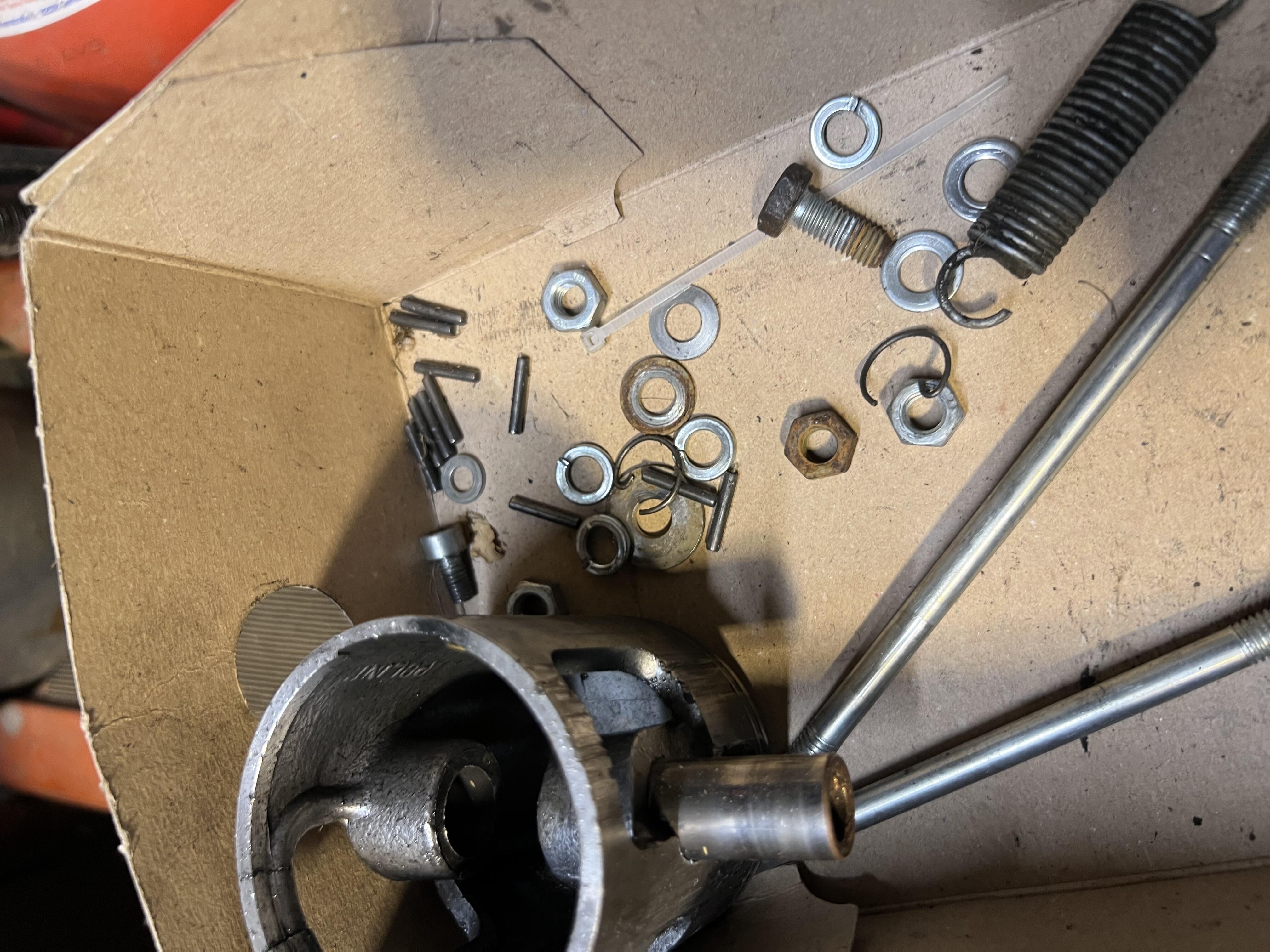

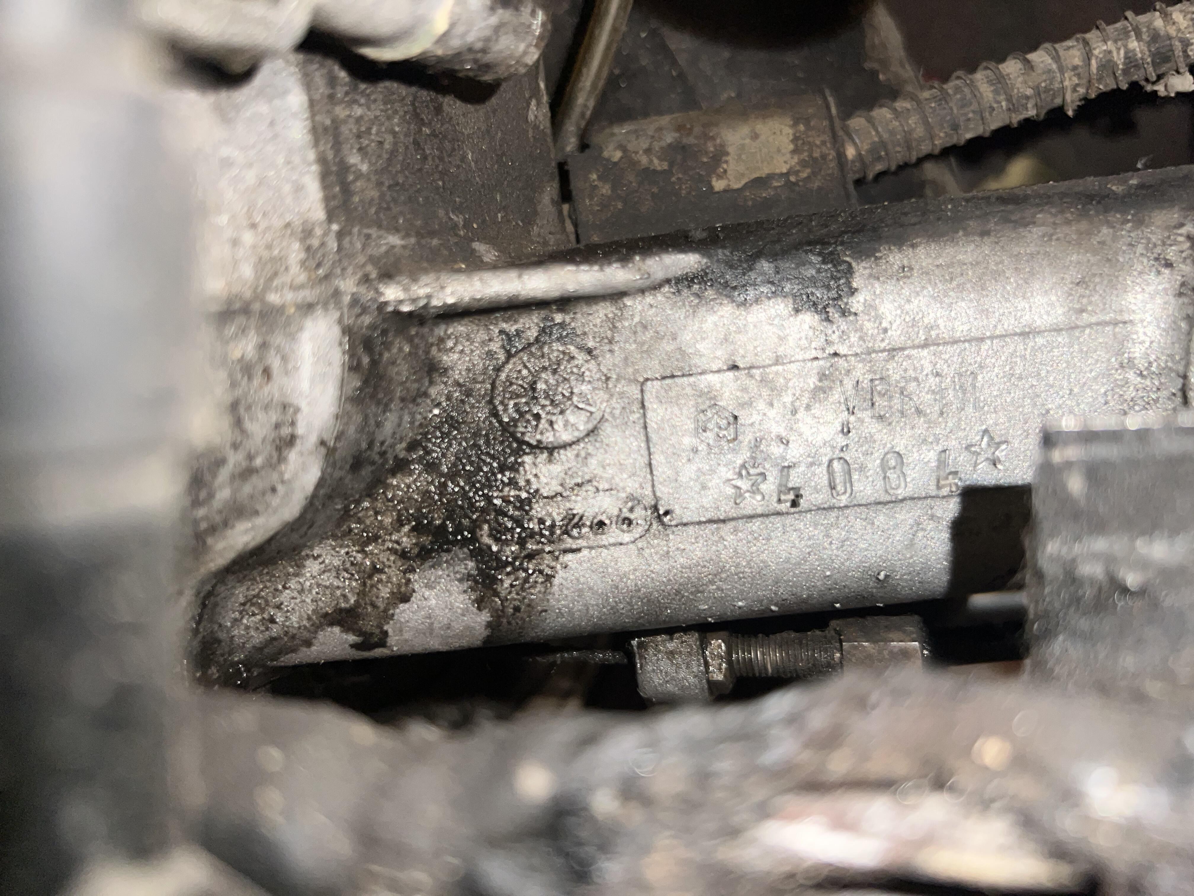

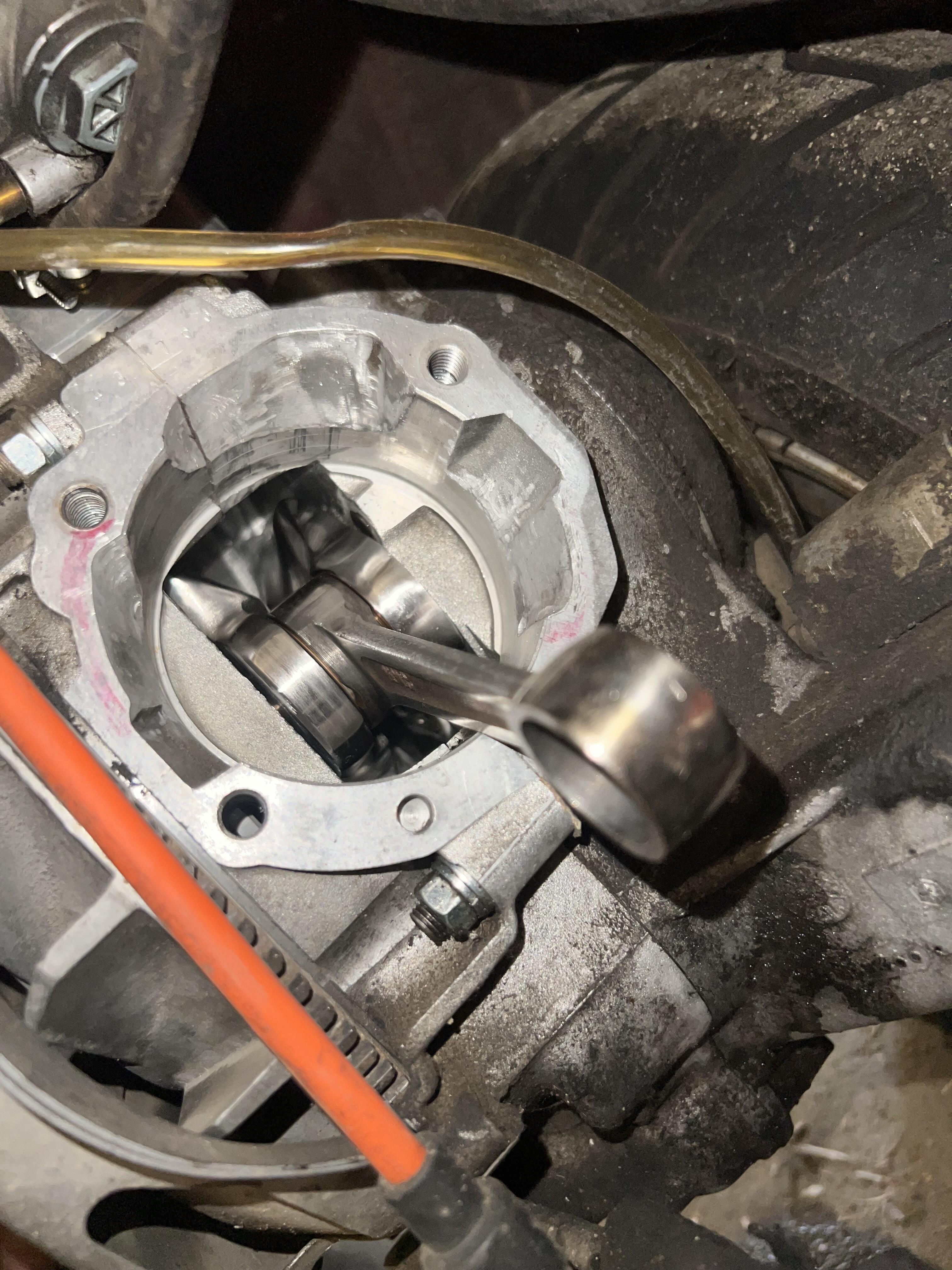

  1. Vielleicht mit etwas Haftfett und viel Zeit 🤷🏻‍♂️ Sorry, ja Motor ist auf Membran umgebaut aber das erklärt das Pleuel leider noch nicht. Kann es vllt. Sein das dieses Pleuel von einer Ape 200 ist? Weiß jemand wie groß das Pleuel oben ist? Bolzen wäre dann 18mm, vllt. Deshalb die bastellei mit den Nadeln 🤔

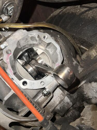

  2. Also, kurz zu mir. Schraube seit ich 10 Jahre alt bin aber Vespa ist Neuland. Habe eine Hebebühne für Autos und eine für Rasenmäher/Motorräder. Spezialwerkzeuge ausreichend vorhanden und was fehlt wird gekauft. Zum abblitzen habe ich eine hochwertige Zündpistole. Natürlich habe ich mir als erstens das Kurbelwellengehäuse angesehen und mehrmals gespült, die Kurbelwelle hat nichts abbekommen. Es haben sich auch nicht alle Nadeln verabschiedet sondern 1 bis max. 2 Stück Rest war an seinen Ort im Kolben. Habe auch weitere Fahrzeuge wie ein Motorrad, ein Quad, ein Piaggio Tph 172ccm, ein Piaggio mp3, 4 Piaggio Porter unter anderem auch die Maxi Version und paar Autos, Anhänger usw. Maschinen Repariere ich komplett selbst aber größtenteils Autos. Zahnriemen, Kupplung, Steuerkette oder Ventile erneuern usw. Die frage zwecks Legal, entscheidet bei mir eigentlich nur der Auspuff. Der Rest vom Motor ist doch bei einer normalen Fahrzeugkontrolle nahezu egal 🤔. Vllt. Beantwortet das deine Frage. und ja ich frage hier im Forum, nicht weil ich komplett unwissend bin, sondern weil ich Erfahrungen teilen möchte und gerne dazu lerne. Habe drei Vespa Motoren hier und der eine leider defekte hat die Abweichung der Kurbelwelle, da frage ich mich natürlich warum ist das so. Mir persönlich gefällt genau diese Cosa, die ich habe, die meist anderen sind nicht mein Fall und vor allem Original nicht aber die Cosa hat es mir angetan. Das vor sich hinscheppern im stand und während der ausroll Phase ist einfach ein schöner Klang. die etwas über 120km/h waren theoretisch ausreichend aber warum ständig an der Drehzahl Grenze fahren wenn man mehr haben könnte 🤔 und eh gerade viel Geld investieren muss. Ich hoffe ich konnte alle Fragen beantworten.

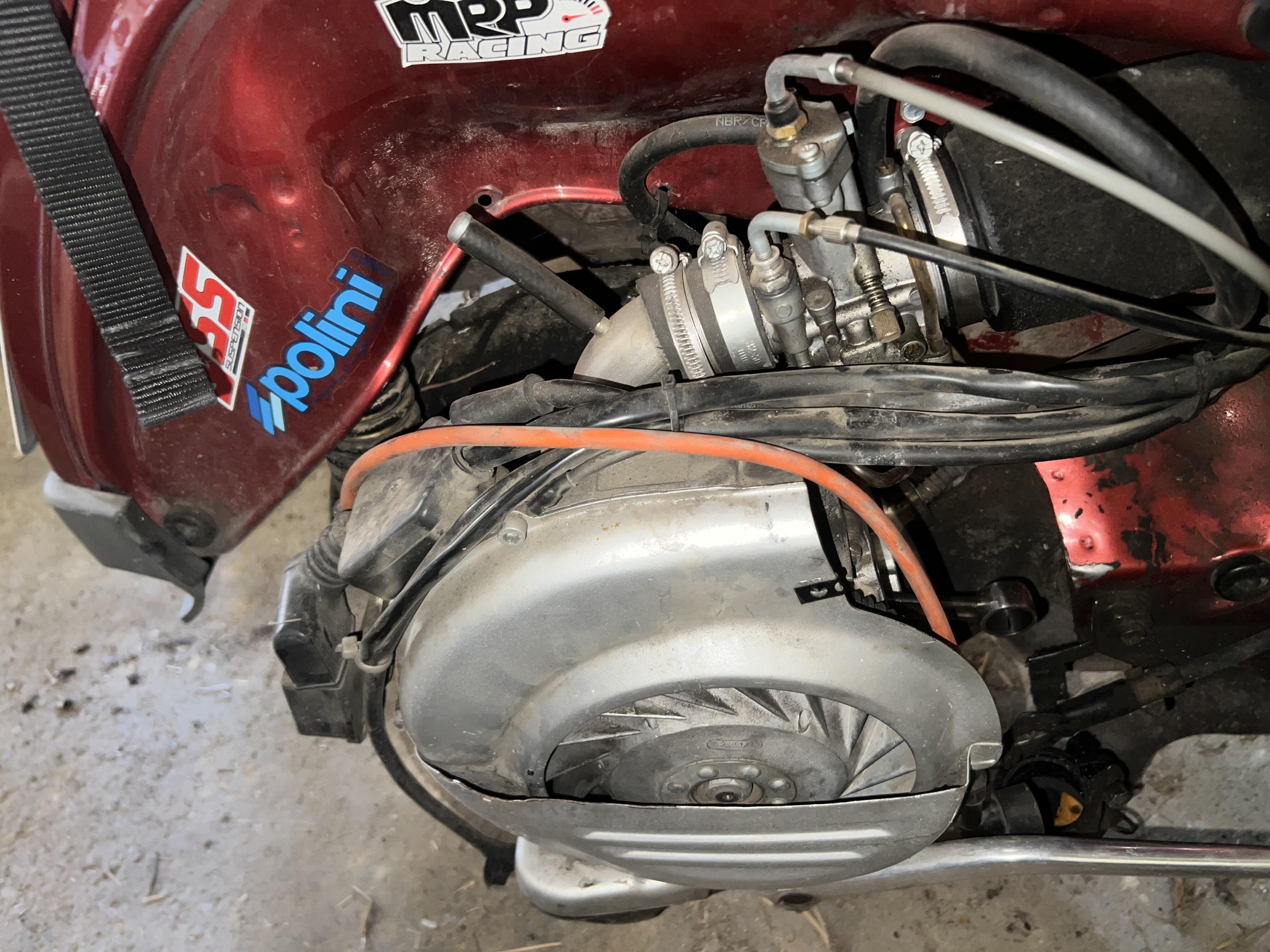

  3. Wisst ihr was bemerkenswert an dem ganzen ist, der Motor lief bis zum Schaden sehr sauber und ordentlich. Sauberes Standgas, immer direkt angesprungen, ging im zweiten nur durch beschleunigen noch vorne hoch und lief trotzdem etwas über 120km/h gps gemessen. An Bastelbude kann ich momentan noch nicht glauben, da alles sorgfältig verbaut wurde. Ich verstehe nur die Sache mit dem Pleuel nicht. Selbst vom Fahrwerk her, läuft sie sehr schön. Mit den Pleuel wird mir vermutlich nichts anderes übrig bleiben als zerlegen und erneuern. Ich würde wenn gerne mehr Leistung bzw. auch mehr Geschwindigkeit. Vergaser Bereich würde ich gern so beibehalten, was für eine Kurbelwelle schlagt ihr mir vor? Und welchen Zylinder und Getriebe. Vermutlich benötige ich auch noch einen Auspuff, obwohl der Malossi einen schönen Klang hat. Denke an über 30ps und über 135km/h. Gerne mehr. Preislich bin ich da unschlüssig, würde sagen 1000-3000€ irgendwo dazwischen. Danke euch schon mal ☺️
  4. Vllt. War es doch noch ein größerer Polini 🤔 der Motor sieht doch aufgefräst aus oder?

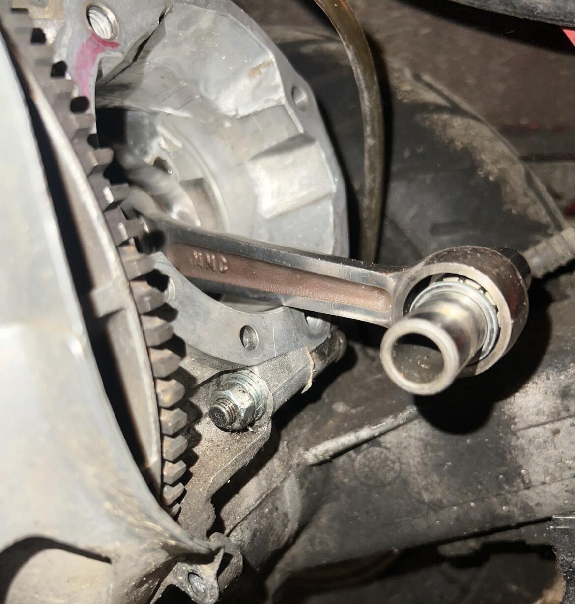

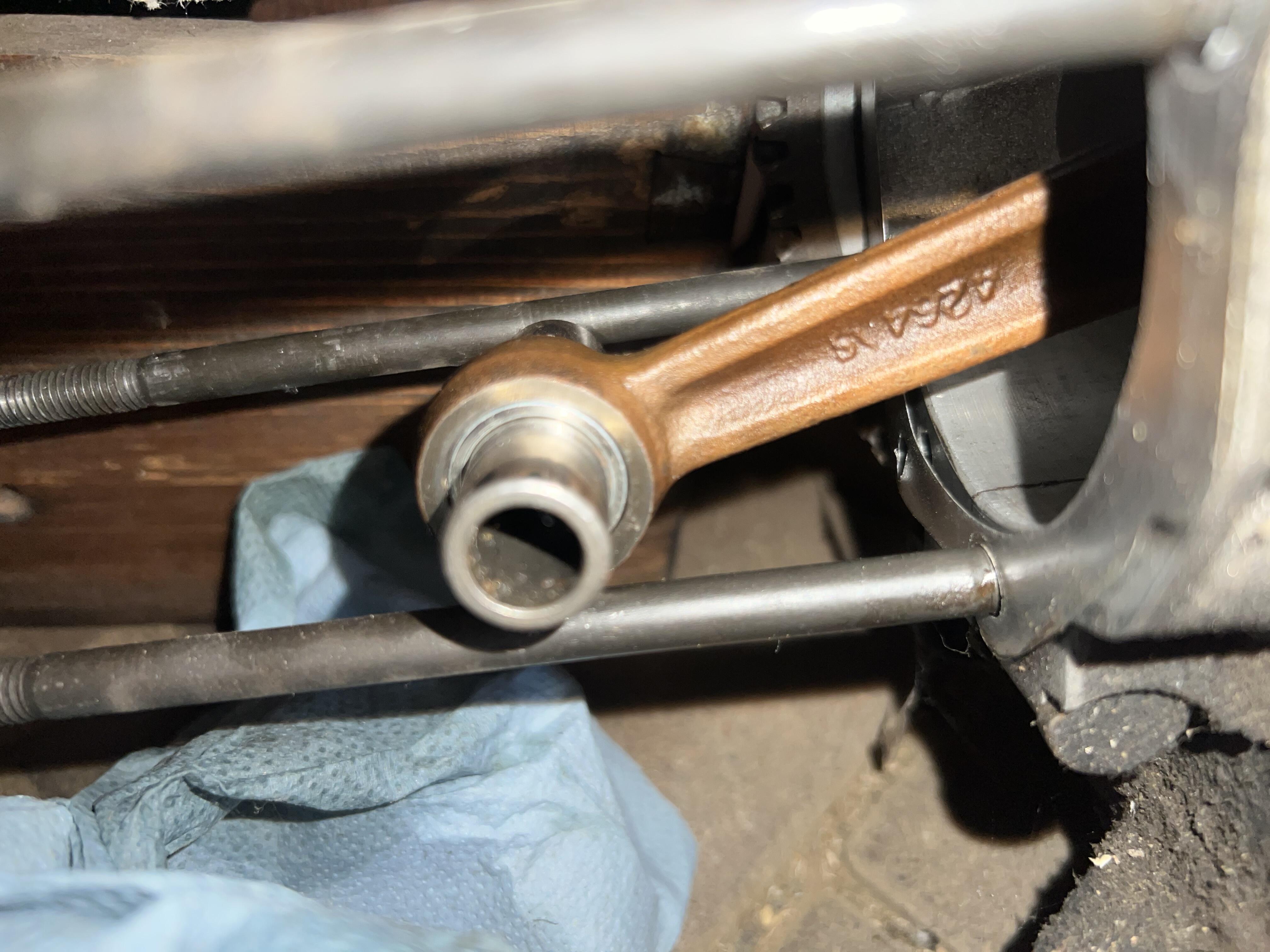

  5. Also, ich habe die Cosa 200 vor etwas über einem Jahr gekauft. Der ehemalige Besitzer ist leider verstorben und seine Frau hat sie online angeboten. Deshalb fehlen alle Details was an der Cosa gemacht wurde. Nach kleineren Wartungsarbeiten war sie wieder fahrbereit, nach ca. 4000-5000km (vor 3-4 Wochen) bin ich mit pleuellager Schaden liegen geblieben. Der zuvor vom Vorbesitzer neu montierte Zylinder Polini 210 hat es mit zerstört 🤦🏻‍♂️. Von den Einzelteilen sah es aus, als wäre ein Lager ohne Käfig verbaut wurden. Also nur die Bolzen. 🤔 Jetzt wollte ich Geld in die Hand nehmen und sie wieder fit machen. Habe es innen mal gemessen 21.50mm
  6. Danke schon mal für die Antworten. Ich denke ein Übermaß Lager wird das nicht ausgleichen. Gab es vllt. noch andere Motoren die in eine Cosa passten mit größeren Pleuel? Zusätzlich sieht es beim Vergaser auch unterschiedlich aus. Hier mal 2 Bilder, original vs. ?.
  7. Hallo in die Runde 🙋🏻‍♂️, bin neu hier und habe folgende Frage. Gibt es ein Pleuellager für eine MMC Kurbelwelle was größer als 20mm ist? 16x20x20 fällt durch das Pleuel. Bräuchte eher 16x21.5x20 🤔. Danke Lg Marc
