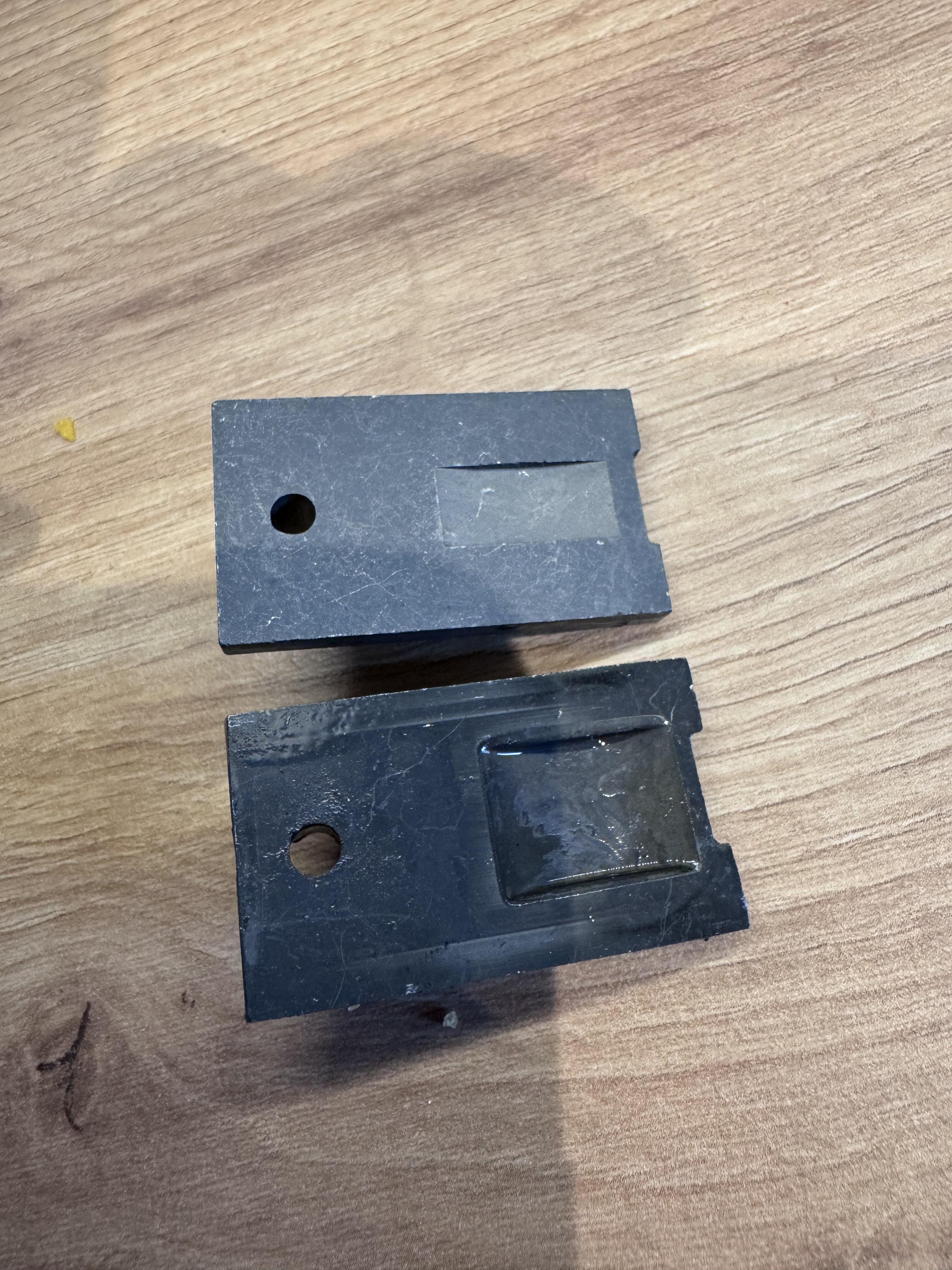

  2. Heute habe ich den originalen 11er gegen den 01er getauscht. Tatsächlich ist das ruckeln und georgel im unteren Bereich weg. Nun bin ich ca eine Stunde gefahren und bei nahezu Vollgas auf einer langen Geraden fing sie und an zu ruckeln und nahm kurzzeitig kein Gas mehr an. Bin da mit gezogener Kupplung rechts ran und habe die Kerze kontrolliert. Dunkelbraun und am Rand eher schwarz. Im Stand lief sie dann wieder gut und bin dann vorsichtig und mit halbgas nach Hause. Setup PX 125 BJ 2012, Sip Road 2, Luftfilter ohne Löcher, BE5, HD auf 102 und den 6823.01 Schieber im SI20 und der Rest original. Bin etwas ratlos…

  4. Danke für deine Antwort. Hast du ne Artikelnummer für mich? Könnte es dieser sein? Gasschieber DELL'ORTO 11, 0682311 64

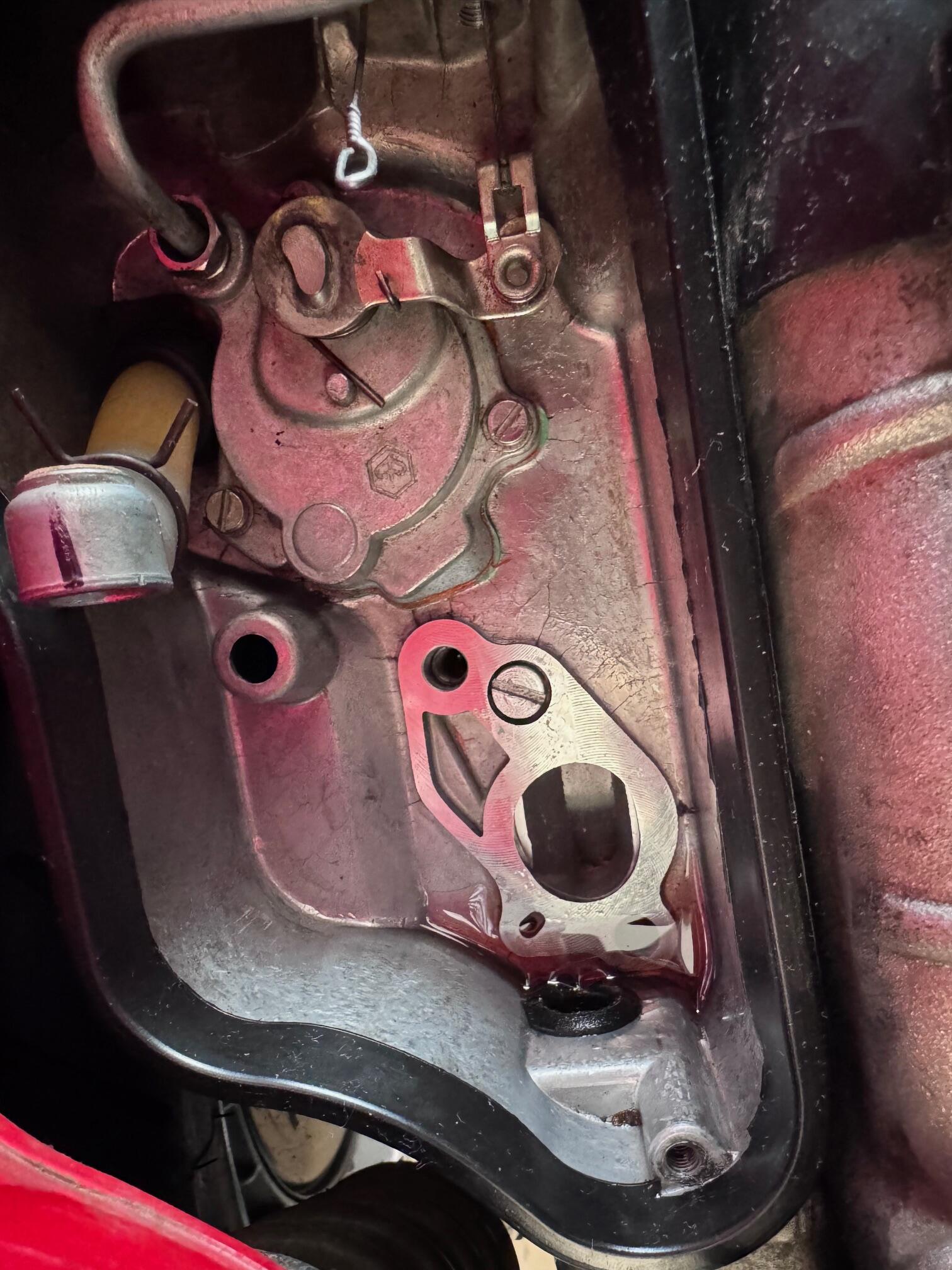

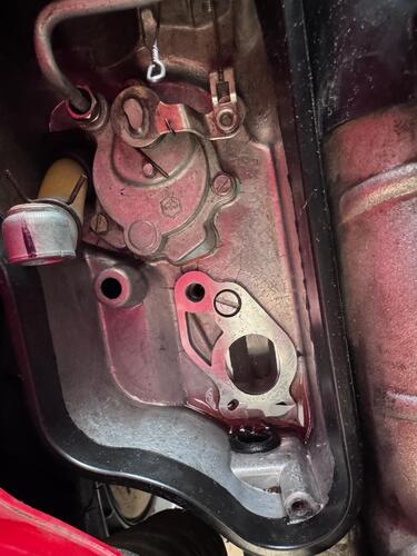

  6. Hallo zusammen, Ich stelle mich zunächst mal kurz vor. Mein Name ist Thomas, 35 Jahre alt und ich habe mir im letzten Jahr eine gebrauchte PX 125 Baujahr 2012 gekauft. Sie hat erst 2900 Kilometer gelaufen und ist komplett original, nur leider hat sie vom Kauf an Startprobleme. Nach ein paar Wochen Standzeit sind mir ein paar Öltropfen neben dem Hinterrad aufgefallen und ich habe mich dann dazu entschlossen der Sache auf den Grund zu gehen und den Vergaser zu reinigen bzw. neu abzudichten. Beim säubern habe ich festgestellt das sich in der Vergaserwanne 2 Takt Öl gesammelt hat. Das würde auch die tropfen am Hinterrad erklären. Das Öl sammelt sich im unteren Bereich der Wanne und läuft dann durch das Loch der Gemischeinstellschraube am Motorblock runter. Nun habe ich den Vergaser ausgebaut und alles gereinigt. Während der einwöchigen Standzeit ohne Vergaser hat sich aber wieder etwas Öl in der Wanne angesammelt. Ich weiss leider nicht wo es her kommt. um den Deckel der Ölpumpe ist es komlett trocken. Der Ölschlauch/ die Ölzuleitung ist ebenfalls staubtrocken. Habt Ihr eine Idee wo sich das Öl durchdrückt? Bin gespannt auf eure Antworten! Danke und Gruß Thomas
