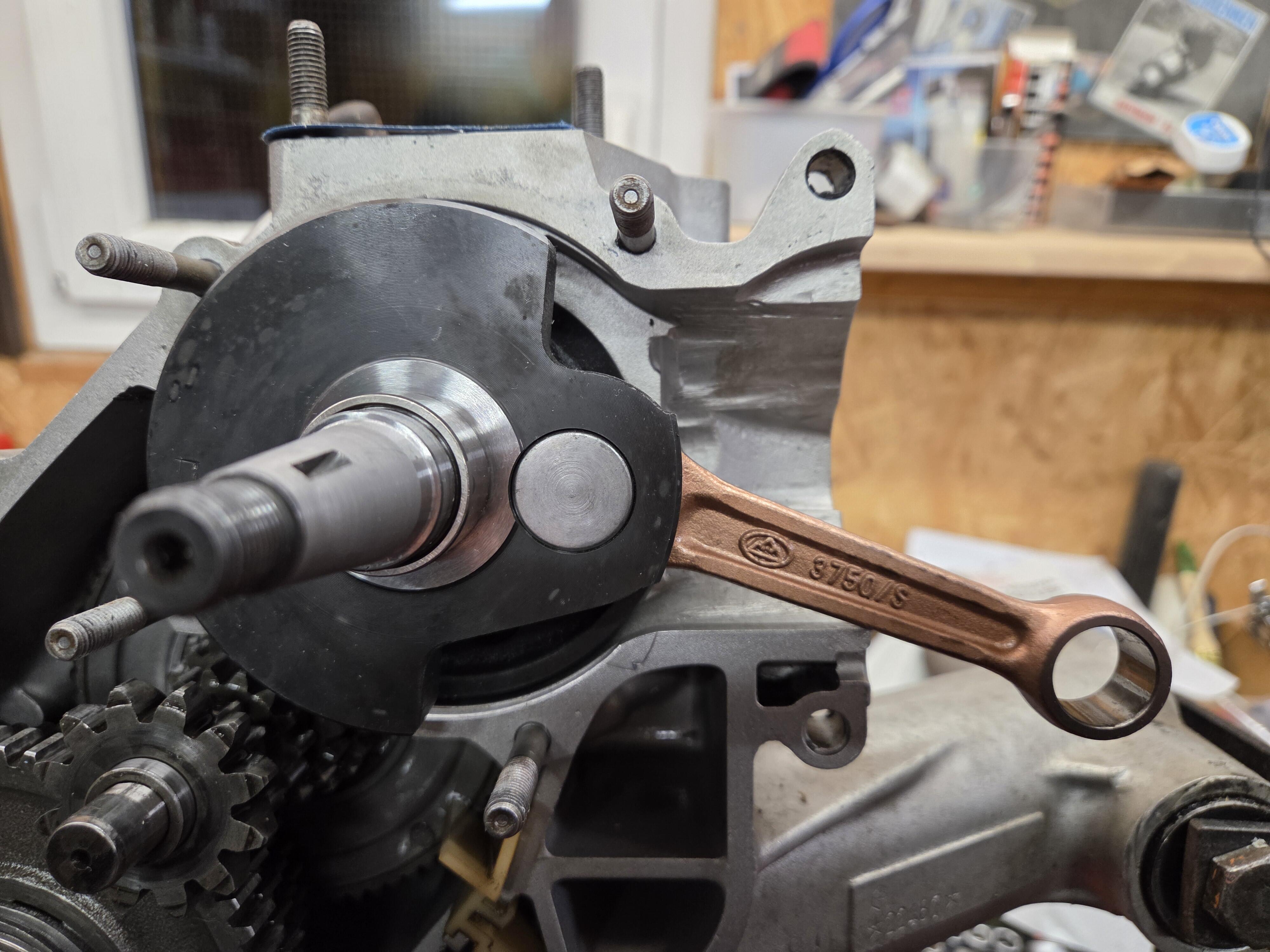

  1. Genau, dass ist die verbaute Welle, Timo123! Ich hatte die KI aufgrund des Fotos, das ich hier hochgeladen habe, suchen lassen und die spuckte Mazzu aus - wieder mal ein gutes Beispiel für die Belastbarkeit von KI -Ergebnissen... Fotos vom Drehschieber kann ich noch nicht machen, weil der Motor eingebaut ist. Ich werde auch erst nach den Osterferien dazu kommen können, mit einem evt. Ausbau beginnen zu können. Aber, wenn ich das so richtig sehe, sollte diese Kurbelwelle wohl durch eine SiP oder eine Original Piaggio ersetzt werden und das Lager ebenfalls. Grüße
  2. Moinmoin, Ich habe jetzt auch rausbekommen, das eine Mazzucchelli Kurbelwelle verbaut worden ist mit der Prägung 3750/S. Vll kann diese Info ja auch noch zur Hilfe beitragen. Ich habe ein Foto angehängt. Haben die Kurbelwellen von diesem Hersteller Probleme mit der Maßhaltigkeit? Anzumerken ist hier, dass der Motor ja bereits beim Kauf zusammengebaut war und ich eine Rechnung mit bekommen habe, die auf eine Revision aus 2019 schließen läßt. Grüße

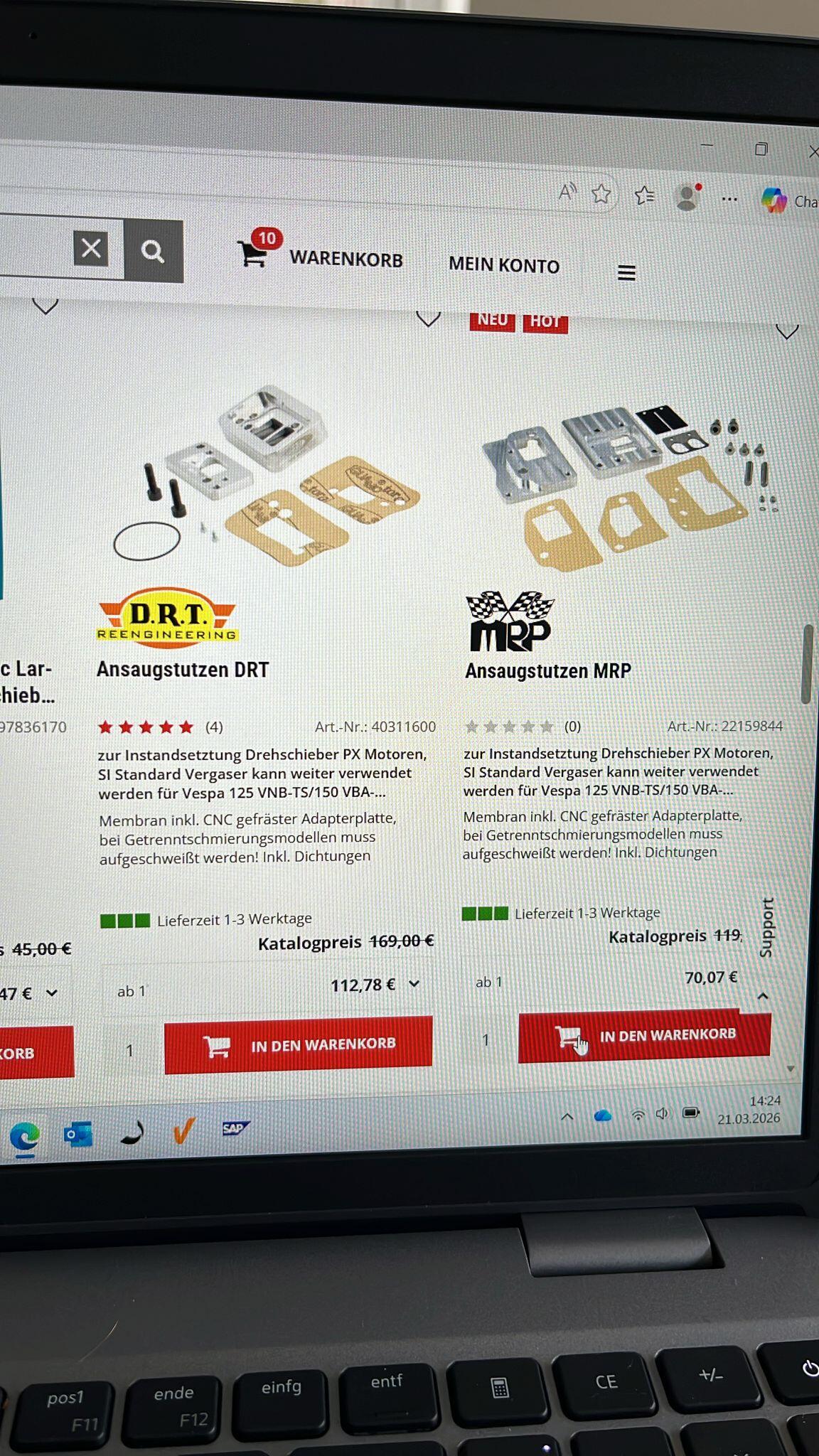

  6. Mit dem Stutzen von BGM lief der Motor wohl auch nicht richtig rund. Ich hatte dazu noch gelesen, dass die Membranöffnungen mit passgenau mit dem Einlass übereinstimmen würden, sondern versetzt säßen.

  8. Moin, Hier ein screenshot vom SIP zu dem DRT ind dem MRP. Mein Schrauber hat schon mit dem BGM schlechte Erfahrungen gemacht. Das hatte ich an anderer Stelle auch schonmal nachgelesen (nur wo?!). Deshalb ist der wahrscheinlich raus... Zu den anderen beiden konnte ich bisher nichts finden. Daher mein Beitrag hier... Grüße
  9. Moin, den Schrauber habe ich an meiner Seite. Von ihm kam der Test mit dem Gemisch und die Diagnose Drehschieber defekt. Entweder Instandsetzen oder neues Gehäuse... Dann gab mir nen Kumpel nen Tip, dass es die Ansaugstutzen gibt, um den Motor dann doch "zu retten". Und nun wollte ich gerne auf die Erfahrung hier im Forum zurückgreifen, welcher der drei Modelle wohl am Meisten Zuspruch erhält, da die Variante vom neuen Gehäuse doch zu sehr das Budge überzieht... Kann man das mit der undichten Nadel irgendwie testen? Den Benzinhahn mache ich immer zu beim Abstellen. Wie kann man in diesem Zusammenhang die Schwimmerfunktion prüfen? Grüße
  10. So, Fühlerlehre organisiert und gemessen. 1/10 flutsch so durch. 2/10 auch teilweise. Ist glaube ich nicht gut... Ich musste jetzt auch feststellen, dass beide Wangen/Flächen der Kurbelwelle auf der Fläche Stellen haben dir angelaufen sind, jeweils zu Beginn der Fläche und dann kurz vorm Ende. Ich hoffe man kann es auf den Bildern erkennen. Grüße

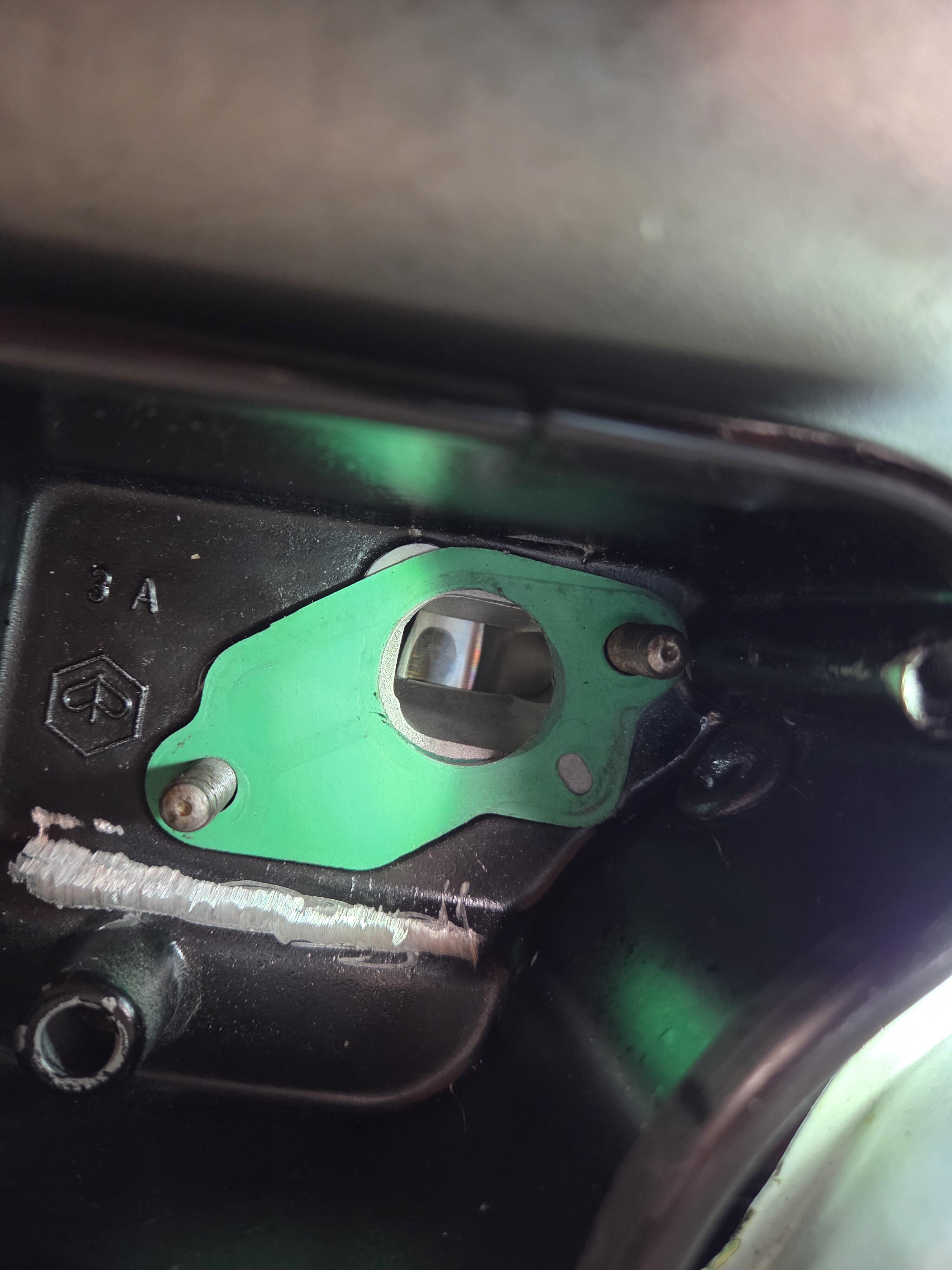

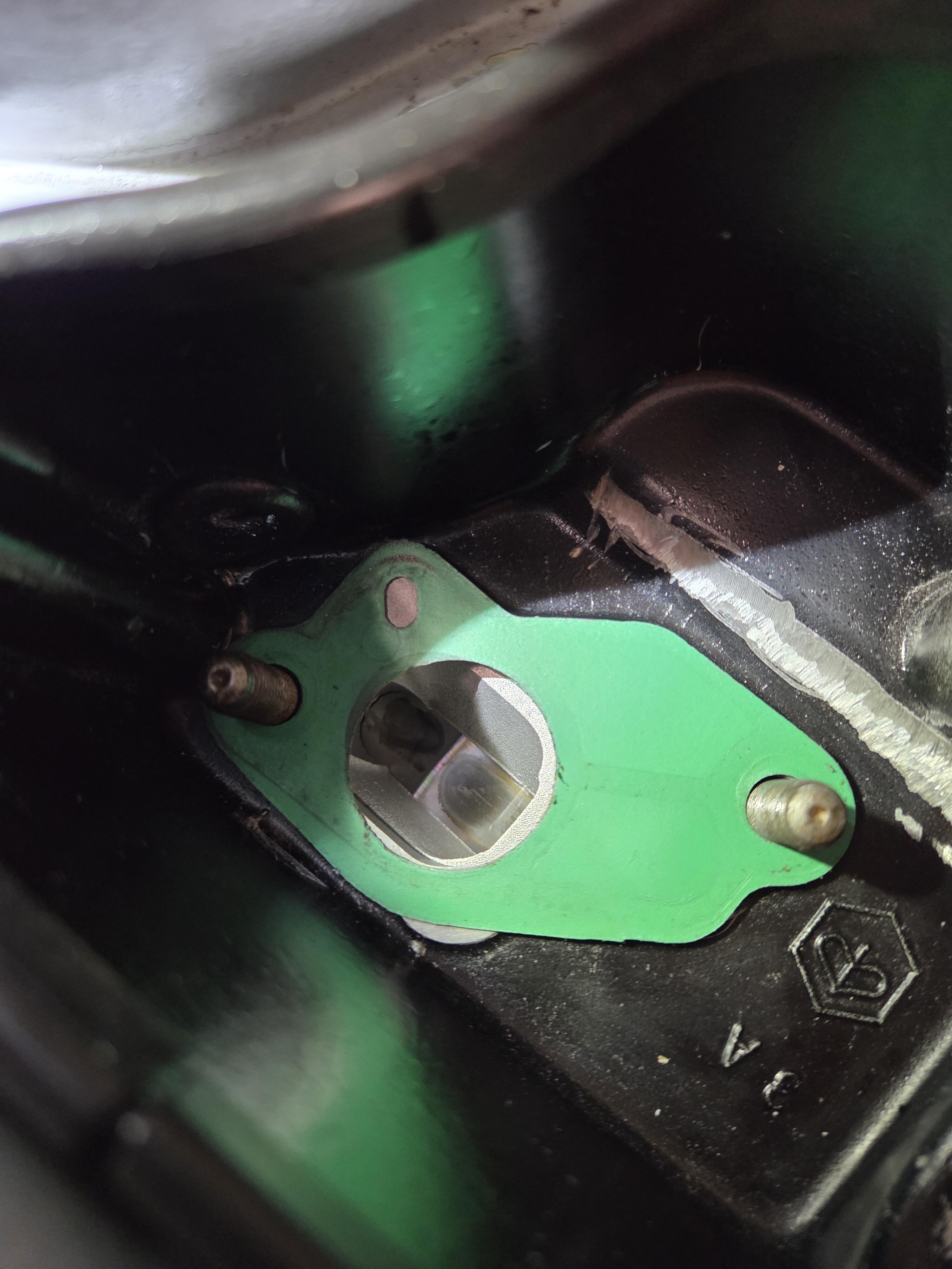

  14. Ja, für den Test habe ich Gemisch 1:50 genommen. Zur Zeit ist der Teilzerlegt, aber noch eingebaut und noch nicht geteilt. Für den Fühlerlehre-Test muss der Motor wohl gespaltet werden, oder? Wie gesagt, ich bin nicht sehr versiert, wenn es so ans Eingemachte geht, daher entschuldigt, wenn ich nachfragen muss. Videos habe ich von dem Test mit dem Gemisch gemacht, verzweifele aber gerade daran, wie ich die hier hochladen kann... Wenn ich auf das Fenster mit "Select files to upload" gehe wird mir nur angezeigt, dass ich keine Files ausgewählt habe - nee is klar, dachte das funzt darüber🫣. Ach, mir fällt gerade noch ein, dass ich auf der einen Wange der Kurbelwelle gesehen habe, dass dort dunkle (bläulich-graue) Kreise/Ovale zu sehen sind, wenn man von der Gaserseite durch den Einlass auf die Kurbelwelle schaut. Aber auch nur auf einem Teil der beiden Wangen. Der Gaser ist mit einer 48/140 ND und einem 160 BE3 98 HD bestückt. Schwimmerkammer hatte ich auf. Es stand Gemisch drin und das Ei nebst Nadel war insgesamt freigängig. Video würde ich hochladen, wenn mir kurz jemand einen Tipp geben könnte, wie es per Smartphone funzt... Grüße Lars
