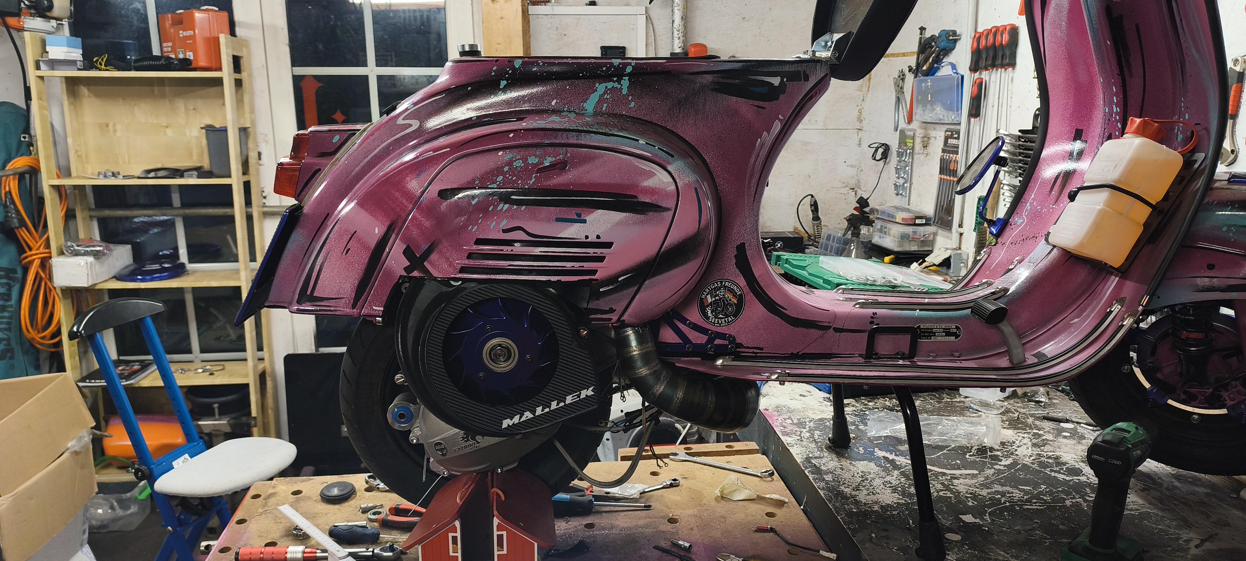

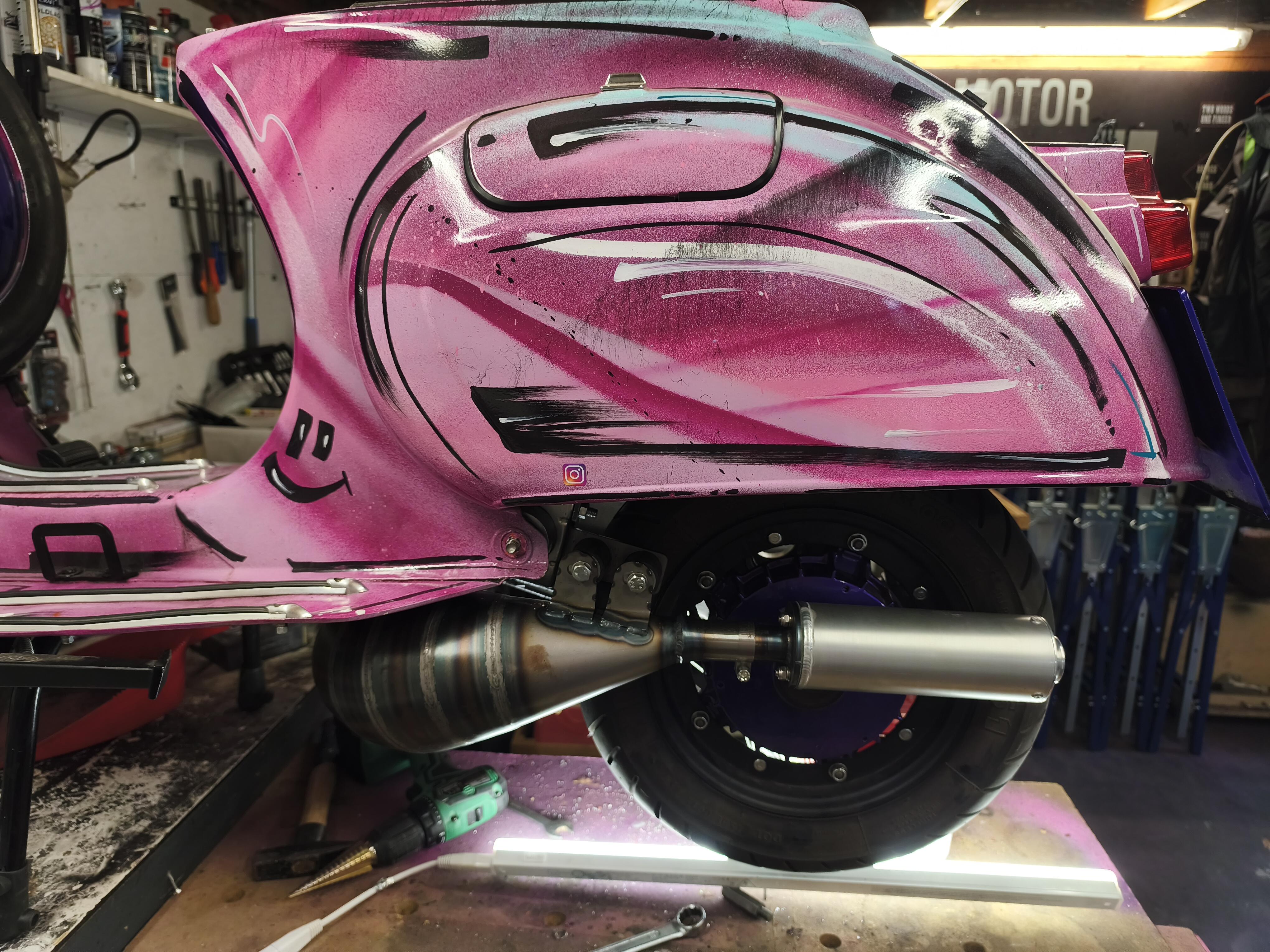

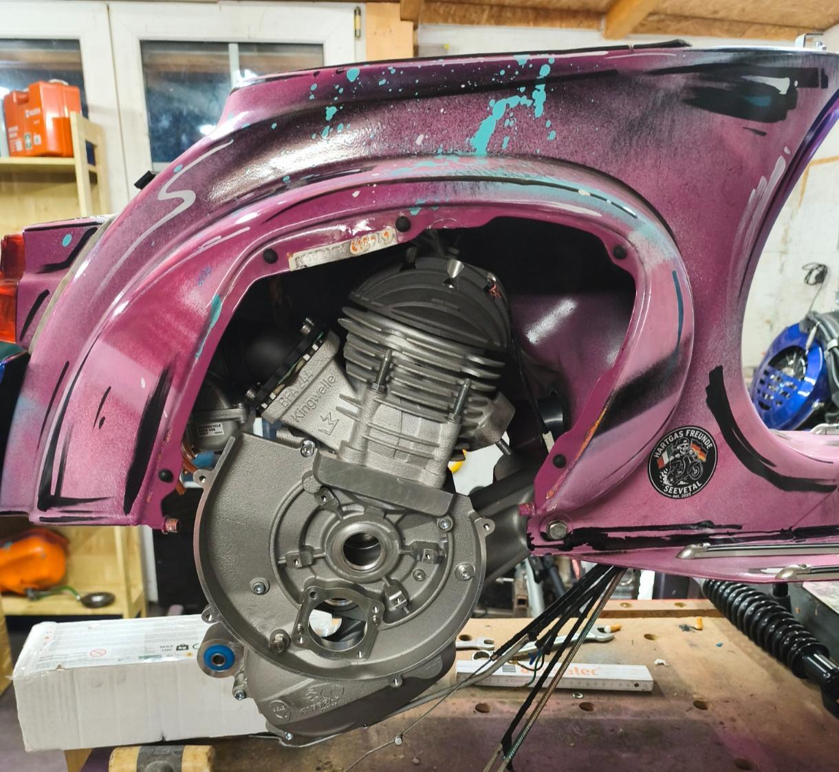

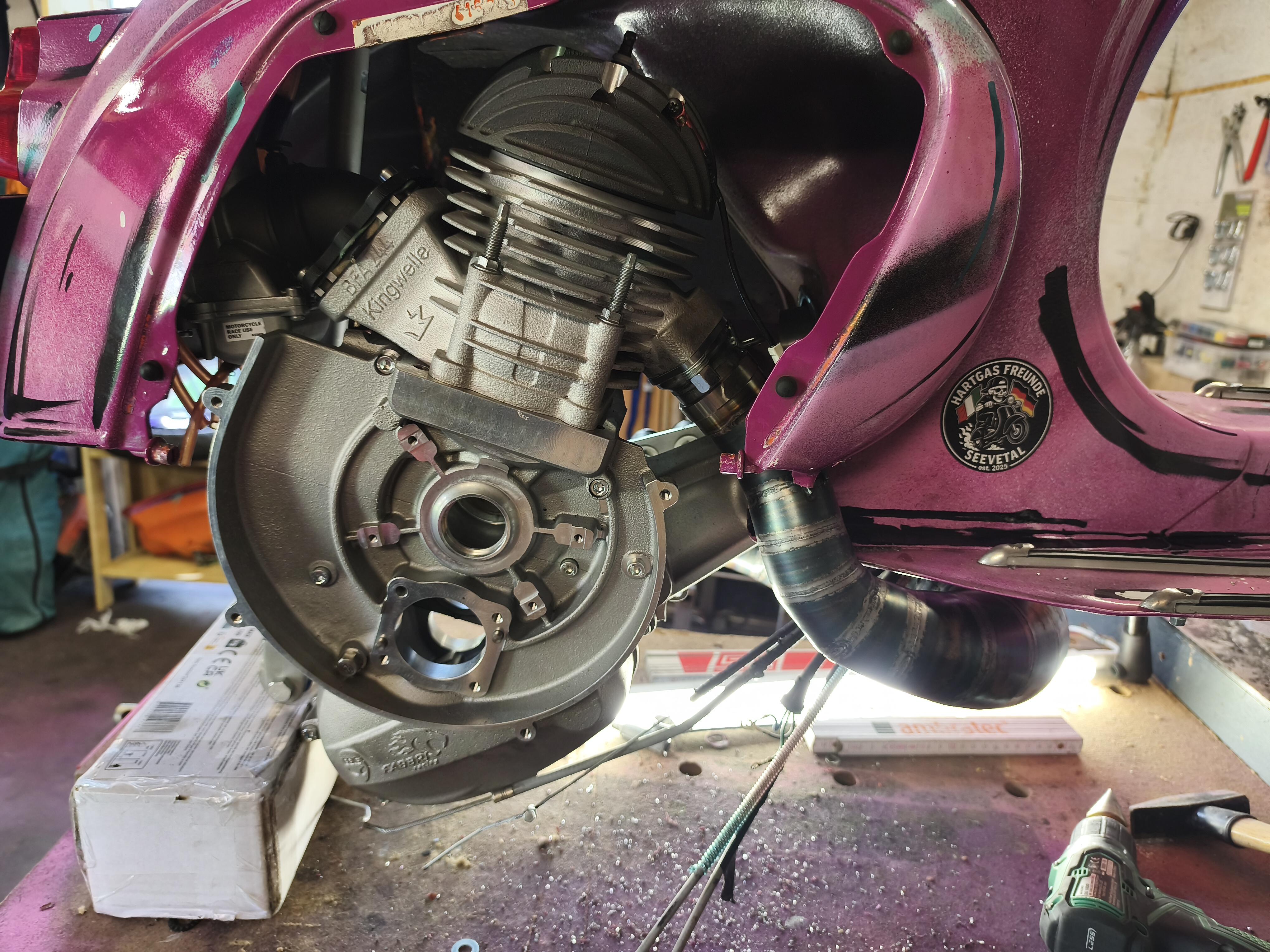

  1. Moin Moin Mache Grade mein Umbau BFA 244 auf 180° gedreht auf egig/fabbri gehäuse.. Motor läuft.. aber hab Probleme beim abstimmen.. hab nen keihin pwm 38 drauf gehabt mit cej Nadel und 175 hd / 50nd nadelklipp auf 2.. mit Sportluftfilter... Vergaser passt aber nicht gut unter die Karosse! Weil ich den Vergaser gerne verdeckt fahren will... Zum Thema da wo der keihin unter war und ich beschleunigen wollte hat er ab Viertel Gas ge 4 taktet keine Beschleunigung mehr... Jetzt hab ich den keihin runtergeschmissen und mir einen Dellorto phsb38 geholt und wollte mal fragen was ich am besten erstmal für eine Wurfbedüsung reinhauen soll? Liebe Grüße
