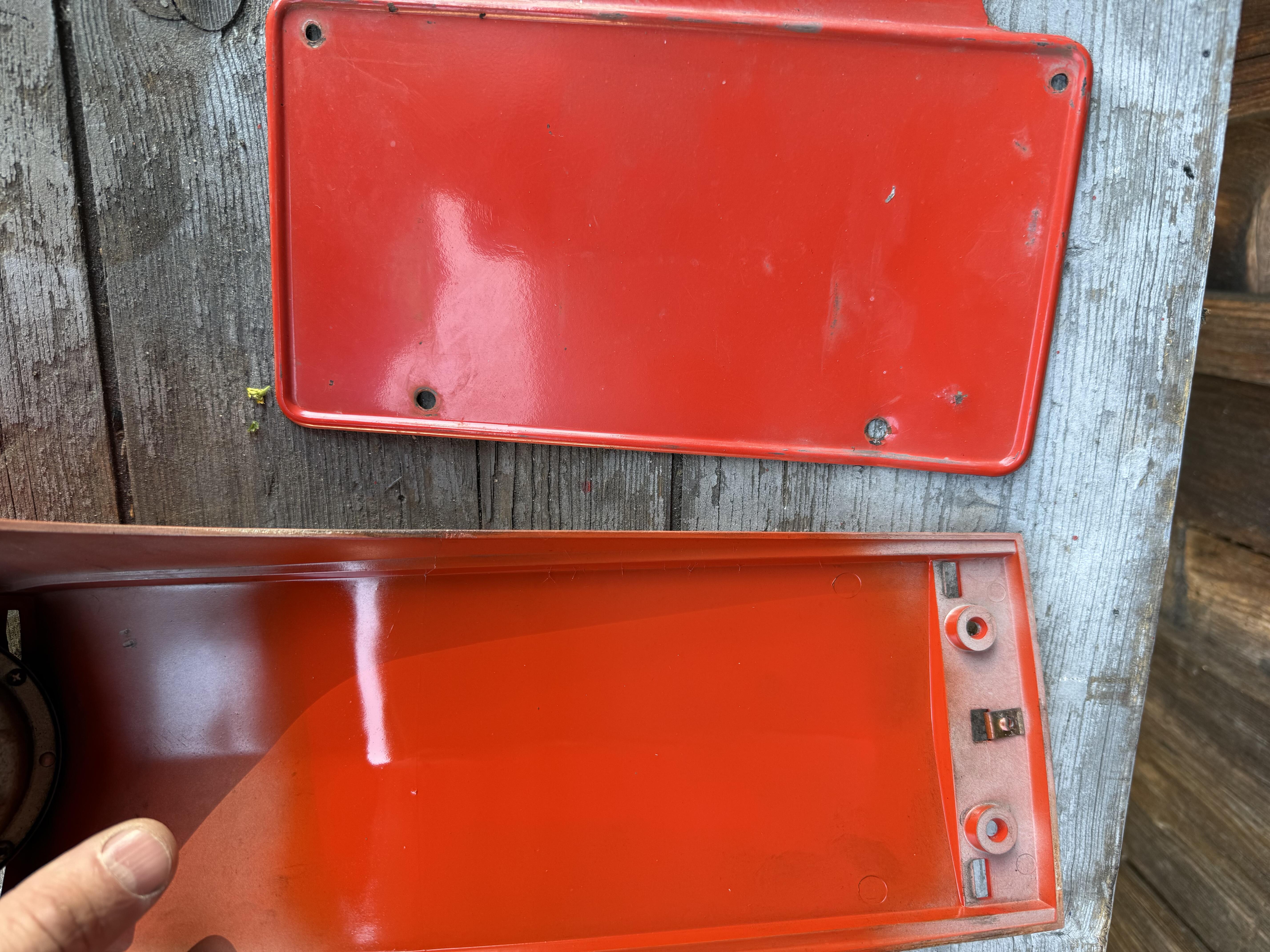

  1. So hab da mal eine Probe Stelle gemacht aber irgendwie ist das 621 etwas heller, schaut irgendwie mehr orange aus.
  2. Ja die Nummer passt zu der vom Typenschild . Hab mal ne Dose 621 bestellt, bin mal gespannt.
  3. Hier mal ein Bild
