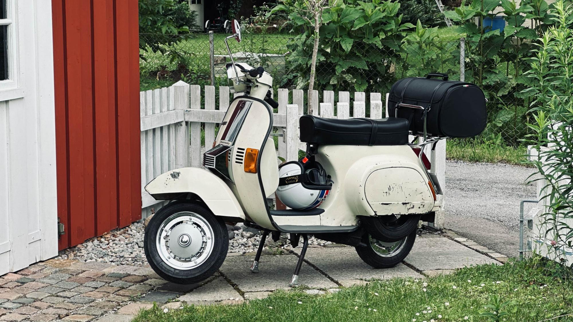

  2. Danke für die Antwort, der Tank ist erneuert worden, da stand immer die Suppe, der Stutzen war krumm und schief.
