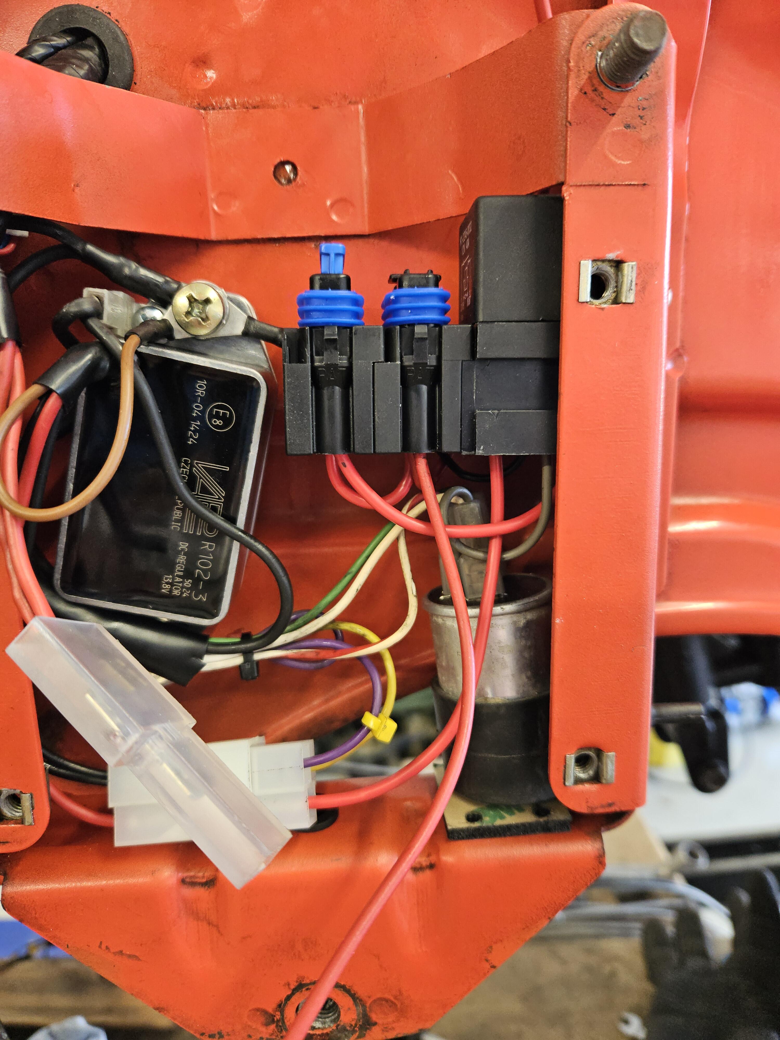

  1. Nein, das Bild entstand bei irgendeinem Zwischenstand.... Blinker sind normale 21 W. Ich hatte ja als Basis einen Plan von scooterhelp.com genommen (credits fehlen in meinem Plan 🫣), da vermute ich einen typo. Du nervst nicht, du setzt dich wenigstens mit den Dingen auseinander. Das ist doch lobenswert!
  2. Ich habe so an den Relaishalter ansteckbare Sicherungshalter verbaut:
  3. Das stimmt (im Plan - nicht an der Vespa). Habe ich einen Denkfehler? Batterie -> Sicherung -> Kl.30 -> Kl 87b (im Relais) -> Lichtversorgung Schaltplan_VAPE_DC_V2a.pdf
  4. Ja genau, ich trenne den Regler und den Rest von der Batterie. (Sehe gerade dass die Sicherungen nicht ganz richtig eingezeichnet sind...)
