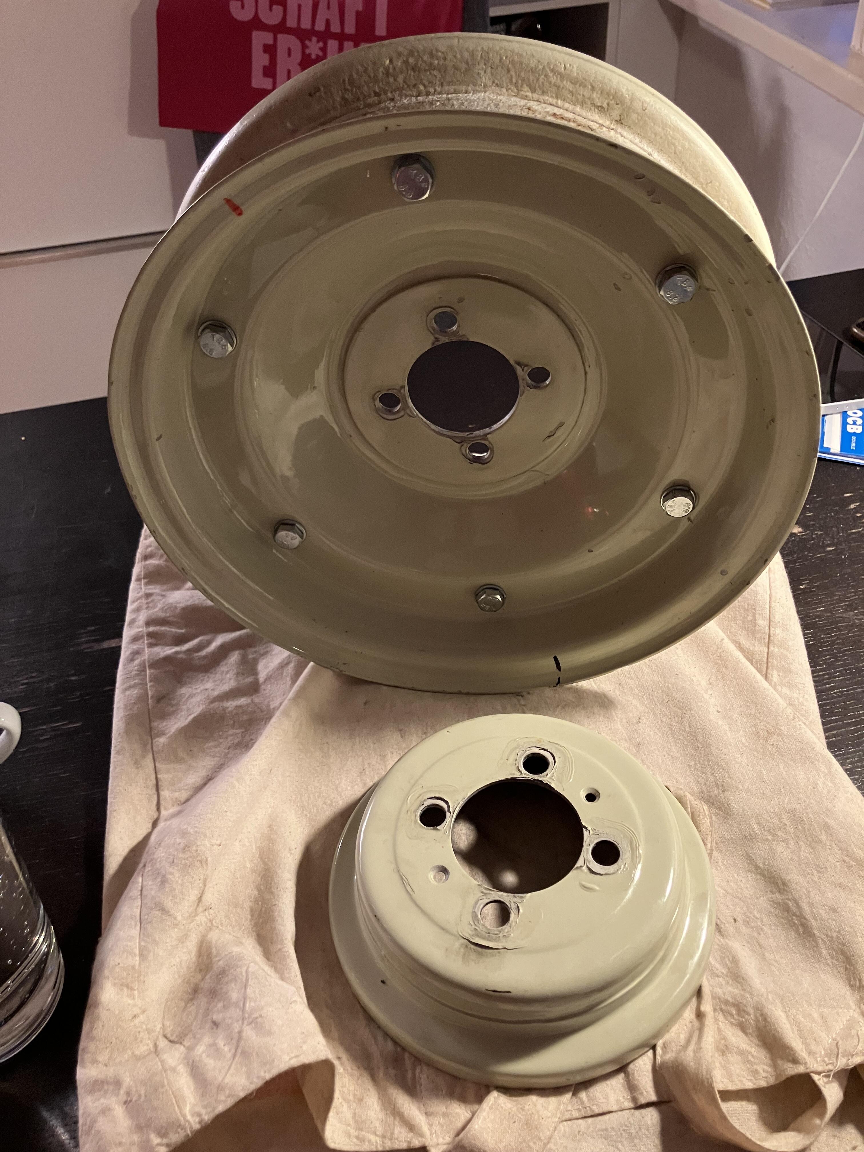

  1. Das kann natürlich sein, auch wenn die Achse ohne Felge nicht eiert. Der Lack wäre nicht nur da ein Problem…
  2. Sorry, ich habe deine Nachricht erst übersehen. Du hast recht, auf dem Bild sieht man die sichtbare Macke in der Felge nicht gut (unten rechts vom schwarzen Strich). Die Delle erscheint mir als Indiz für einen etwas zu harten Schlag. Die Hinterachse sieht erstmal gut aus, auch die Antriebsachse. Deshalb halt meine Frage, ob es Erfahrungswerte gibt oder Tipps zur Felgenreparatur.
  3. Danke für den Hinweis, darüber habe ich auch schon nachgedacht. Allerdings frage ich mich auch, was ich tue, wenn sich die Unwucht bestätigt, denn das Auswuchten der gespaltenen Felge soll nicht so einfach sein. Für Vespafelgen gibt es da findige Menschen, aber die VP-Felge passt wegen des Durchmessers nicht.
  4. Ja, sind neu. Aber guter Gedanke. Ich habe noch eine andere nicht aufbereitete Felge, bei der ist der Effekt nach Anbau auch (wenn auch nicht so stark). Sie sieht aber auch nicht mehr so fein aus.
  5. Hallo in die Runde, mit großem Interesse und Spaß habe ich euren Austausch gelesen. Nach langer Suche habe ich nun "meine" Vjatka VP150 gefunden - und sogar zugelassen. Da wollte ich mich in der Runde auch mal melden. Natürlich habe ich auch ein paar kleine Problemchen und freue mich sehr über Tipps von den erfahrenen Experten. Mein größtes Problem ist die Hinterradfelge, das Hinterrad eiert extrem. Sieht stark nach einer Acht aus, aber was weiß ich schon. Ich bin offen für weitere Interpretationen. Aktuell finde ich auch keine alternative Felge, aber vielleicht suche ich an den falschen Stellen? Und Auswuchten ist ja auch nicht so einfach gemacht. Vielleicht hat jemand eine oder mehr Ideen? Beste Grüße, Mira
