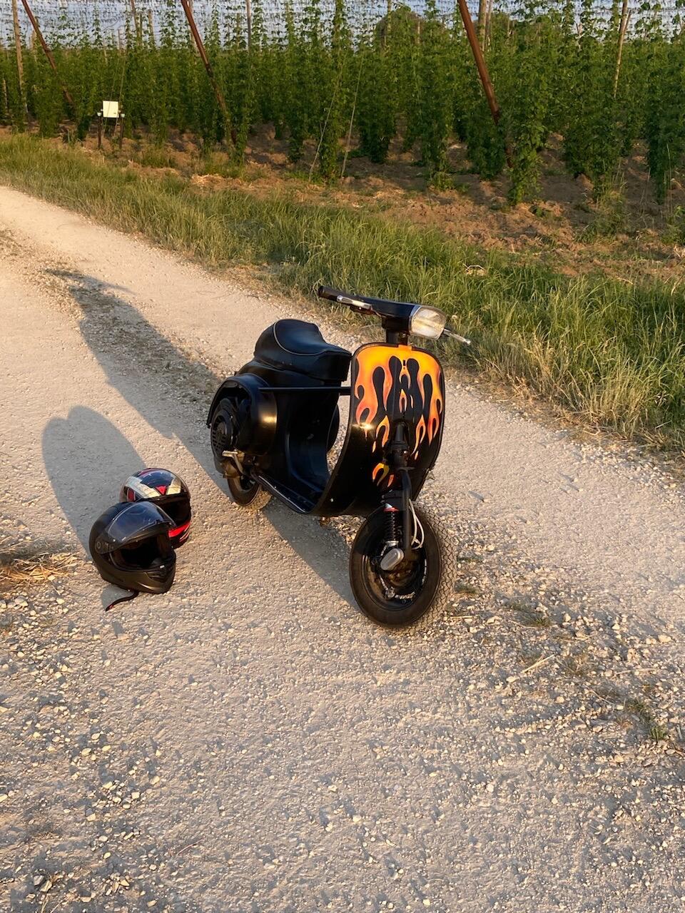

  9. Hallo zusammen, mein Name ist Alois und ich habe seit einiger Zeit ein Problem mit der Lenksäule meiner v50. Das Problem lag darin, als ich sie nach 30 Jahren aus der Garage geholt habe, dass beim bremsen und beim fahren über Randsteine oder Schlaglöcher der Lenker stark wackelte.Also hab ich den Lenker abgebaut und gesehen dass das lenkkopflager ausgeschlagen und locker ist.Daraufhin hab ich alle Lager und lagersitze ausgewechselt. Ebenso ein neuer Stoßdämpfer. Hat alles super ausgesehen. Kurze Testfahrt und alles perfekt. Am nächsten Tag hab ich dann aber wieder ein leichtes wackeln bemerkt, dass sich mit der Zeit immer verschlimmerte. Inzwischen hab ich alles noch einmal überprüft, habe aber keine Mängel feststellen können, das Lager noch mal perfekt eingestellt und die Kontermutter gut festgezogen. Wieder eine Testfahrt, am Anfang gut, mach 30 Kilometer hat es sich wieder gelockert. So langsam bin ich ratlos woher dies kommen könnte.Ich hoffe sehr, dass jemand mir weiter helfen kann. P.s. Irgendwie ist meine Vespa vorne schwerer als die von meinem Freund ( selbes Modell ) dabei fahre ich ohne Schutzblech und er mit. Viele Grüße Alois
