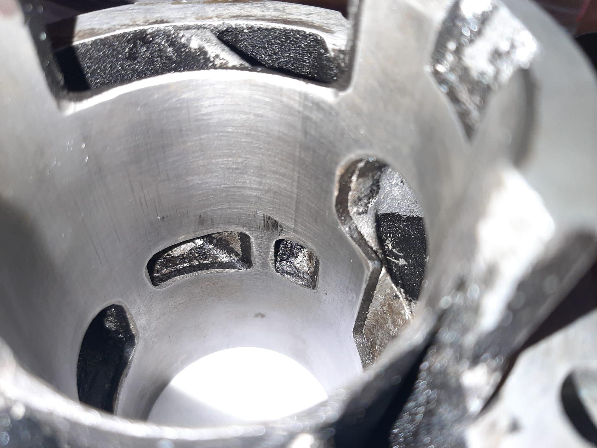

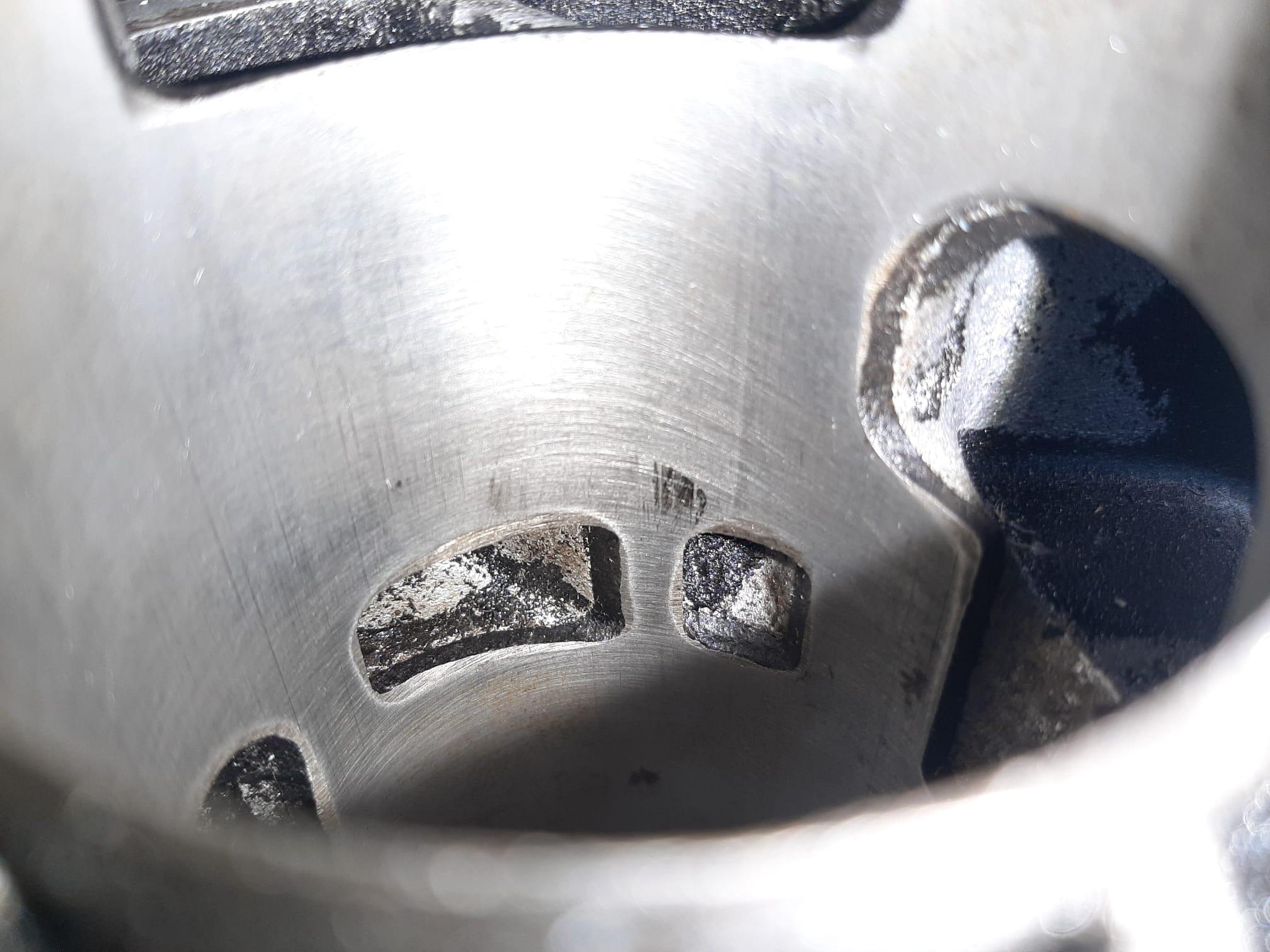

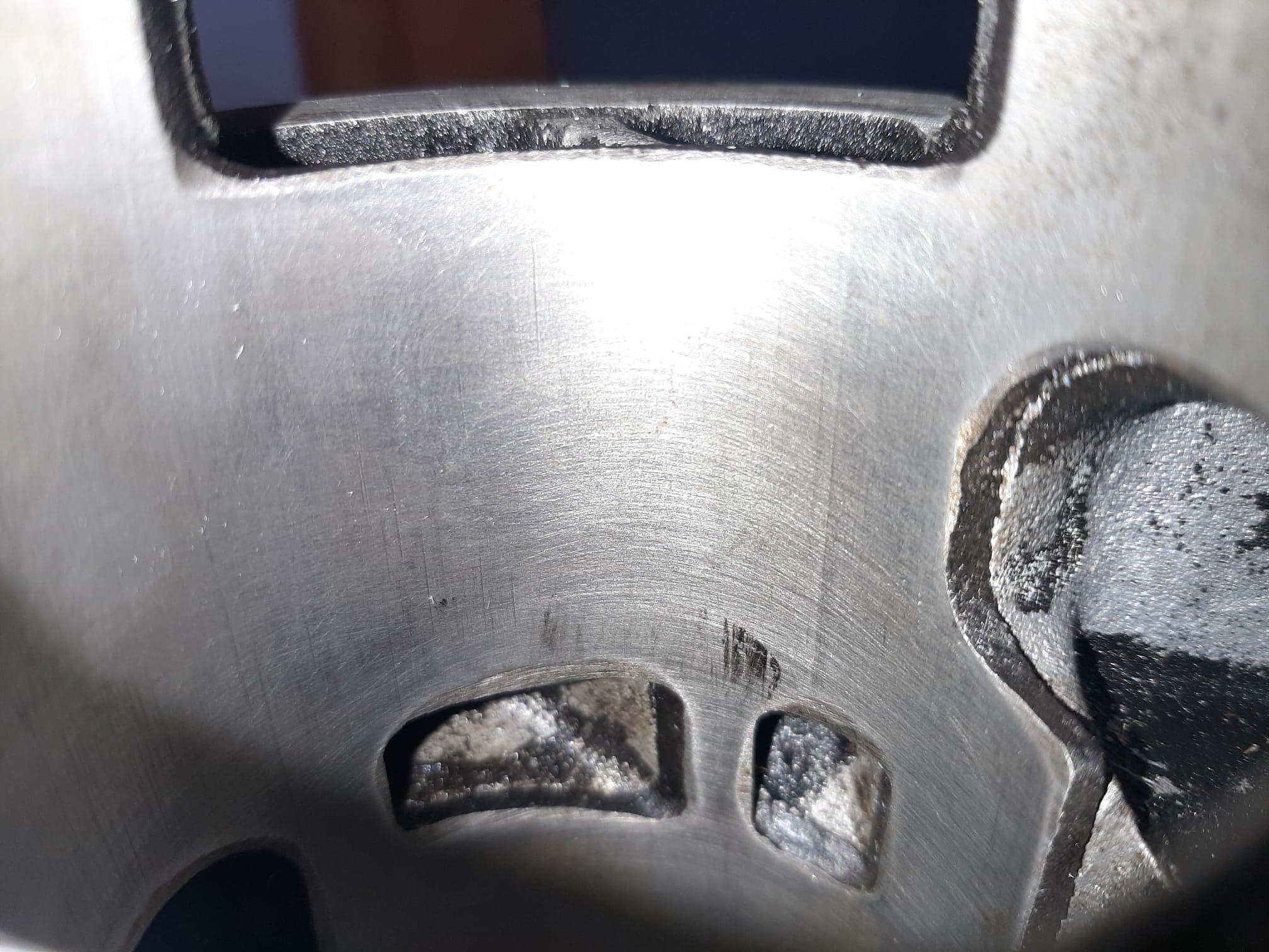

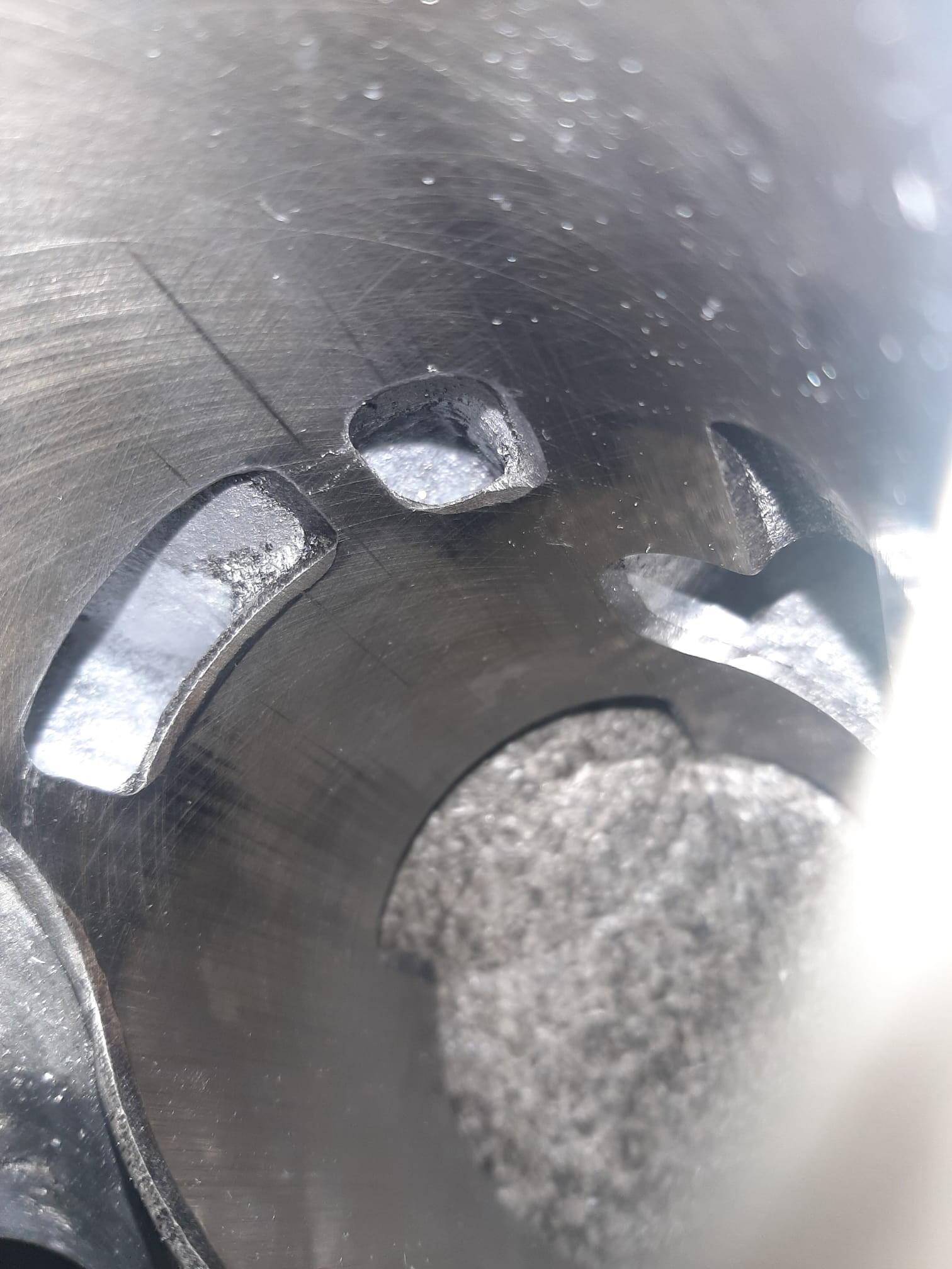

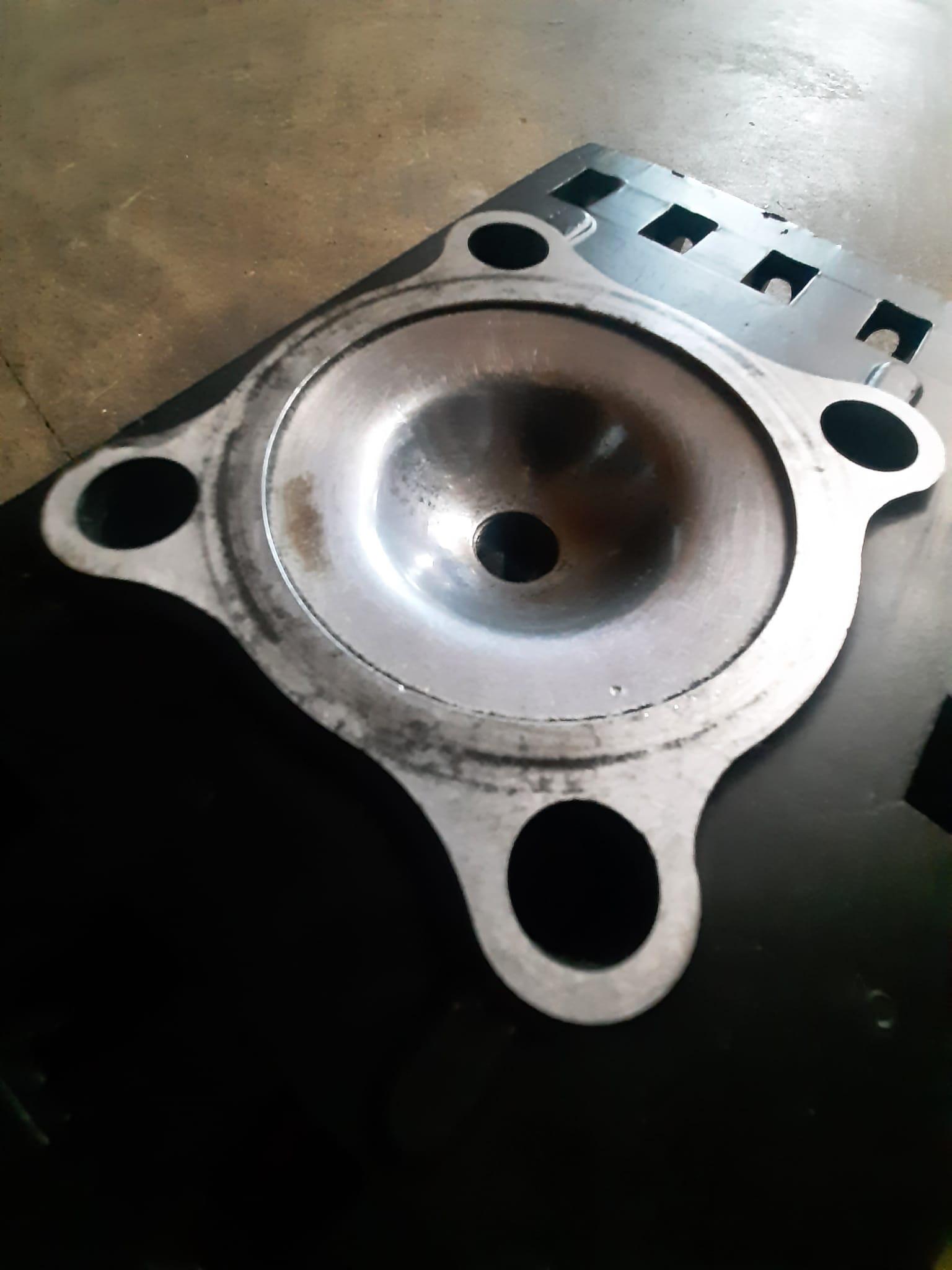

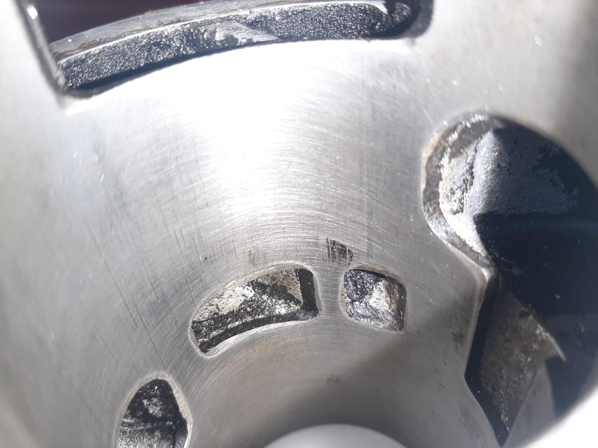

Hier mal der Zylinderkopf. Die nachfolgenden Bilder sind zwar von der RD 350 aber das Layout ist nahezu gleich zu den 250er. Am letzten Bild sieht man es aber deutlich, dass der "hilfsüberströmer" steil nach oben richtung brennraum gerichtet ist.

Danke dir, aber ich möchte die Thematik verstehen. Was deren vor- Nachteile sind etc. Ich hab aber powerracer angeschrieben, vielleicht bekomme ich ja eine Antwort.

Ja da stimme ich dir zu, aber wieso werden denn moderne Zylinder Layouts nicht (mehr) so gestaltet? Dort sind die kleinen "neben Überstömer" nicht so extrem nach oben zum zylinderkopf gerichtet. Ich meine der Zylinder auf den Bildern ist bj. 1975 Gibt es hier vielleicht tuner oder jemanden der sich mit dem bearbeiten von Zylindern vertraut und kann ggf. Etwas zu dieser Thematik schreiben.

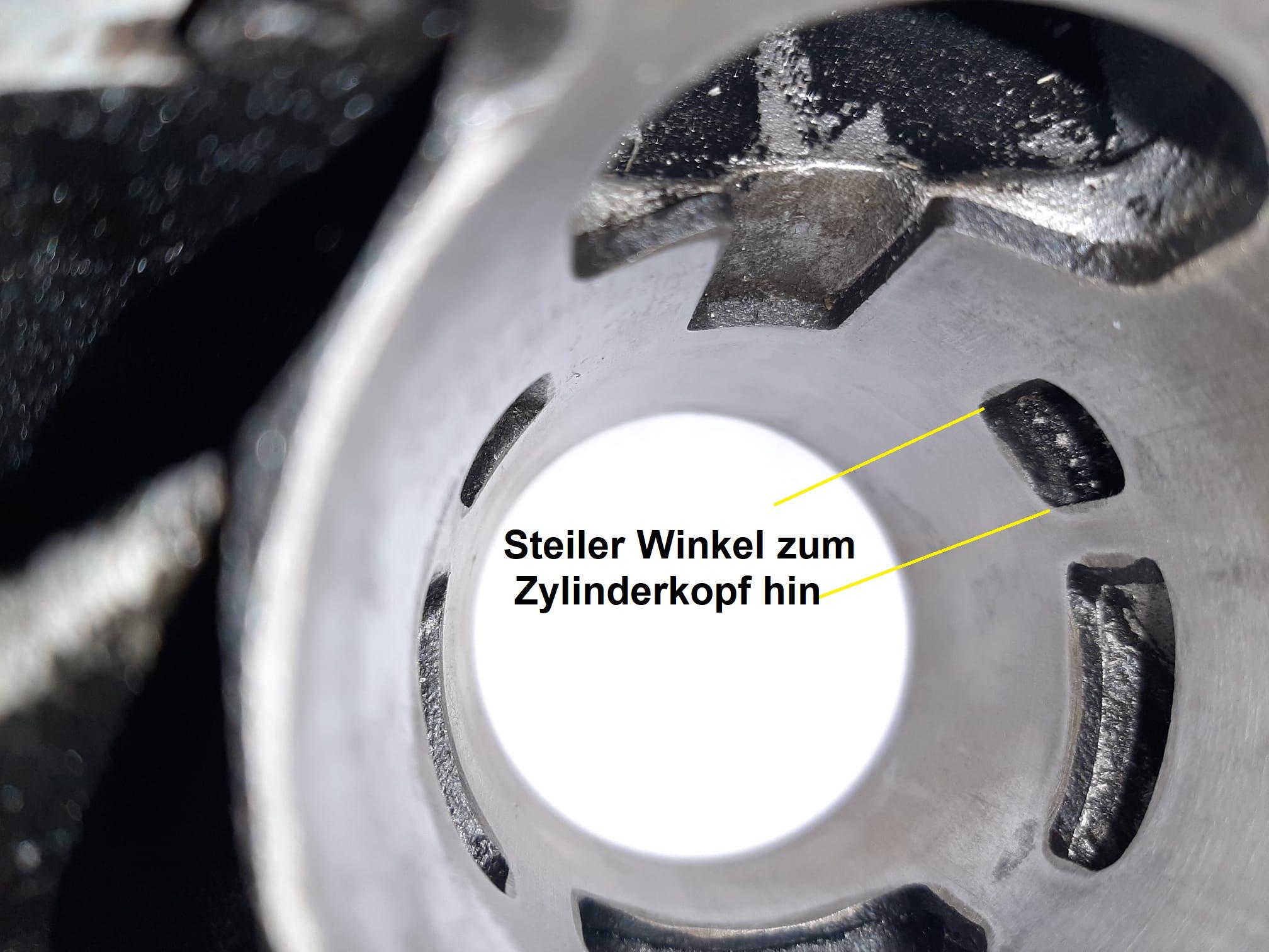

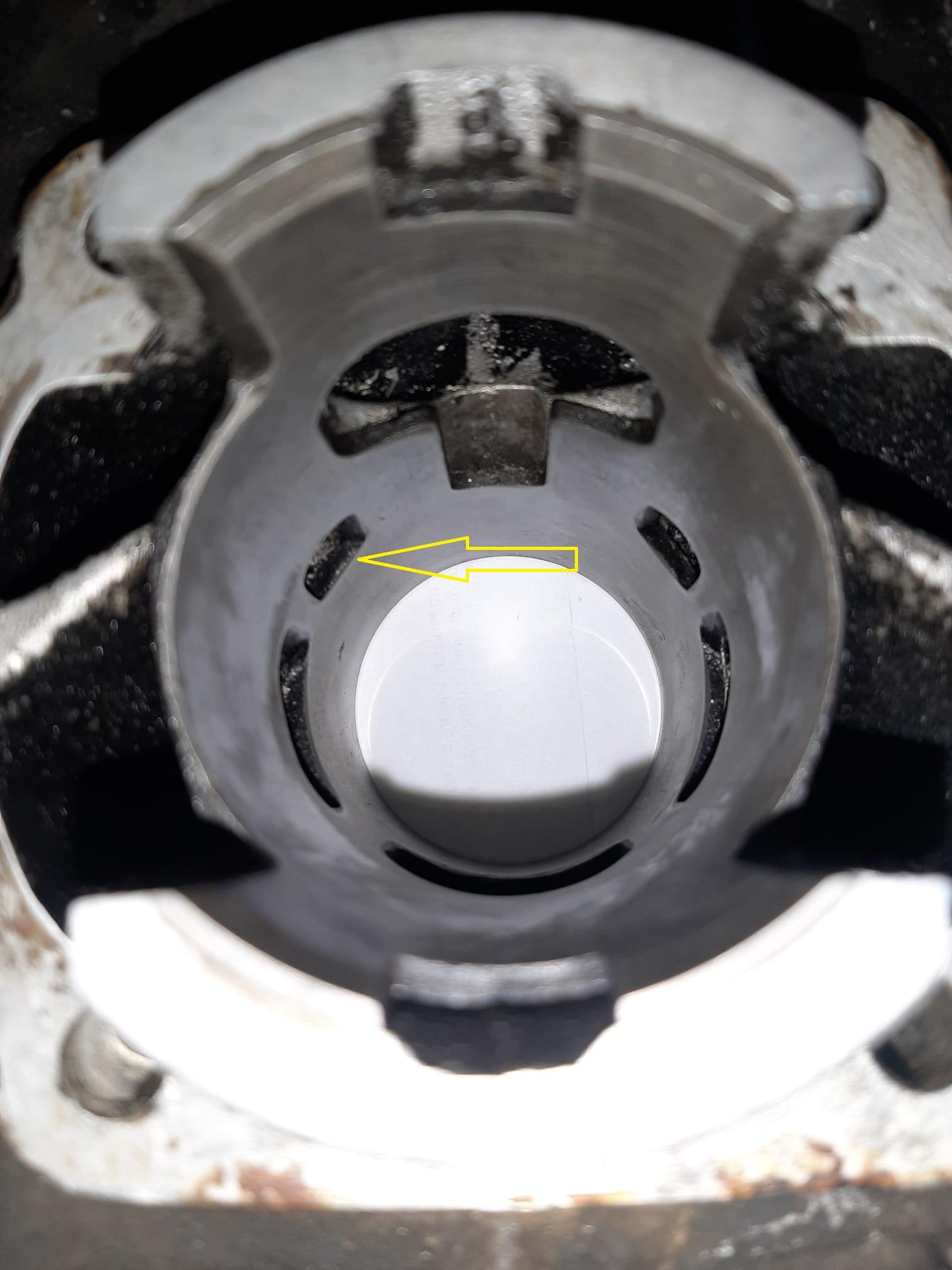

Hallo Leute, ich hätte eine Frage zu folgenden Überströmerwinkeln auf dem Nachfolgenden Bild. (Es handelt sich um einen Original Zylinder von einer Yamaha RD250 Luftgekühhlt.) hoffe man erkennt was ich meine. Die Kleinen "nebenstsrömer" sind sehr steil vom Winkel her gestaltet und "ziehlen direkt" in den Zylinderkopf. Der Hauptsrömer sehr viel flacher vom Winkel. Was hat das für Hintergründe? Die meisten Zylinder haben ja vom Winkel her die gleiche Ausrichtung zum Zylinderkopf gesehen. Aber hier ist das schon extrem wie ich finde. Gibt es dann da Vor bzw Nachteile? Irgendwas muss sich der Hersteller dabei ja gedacht haben.
