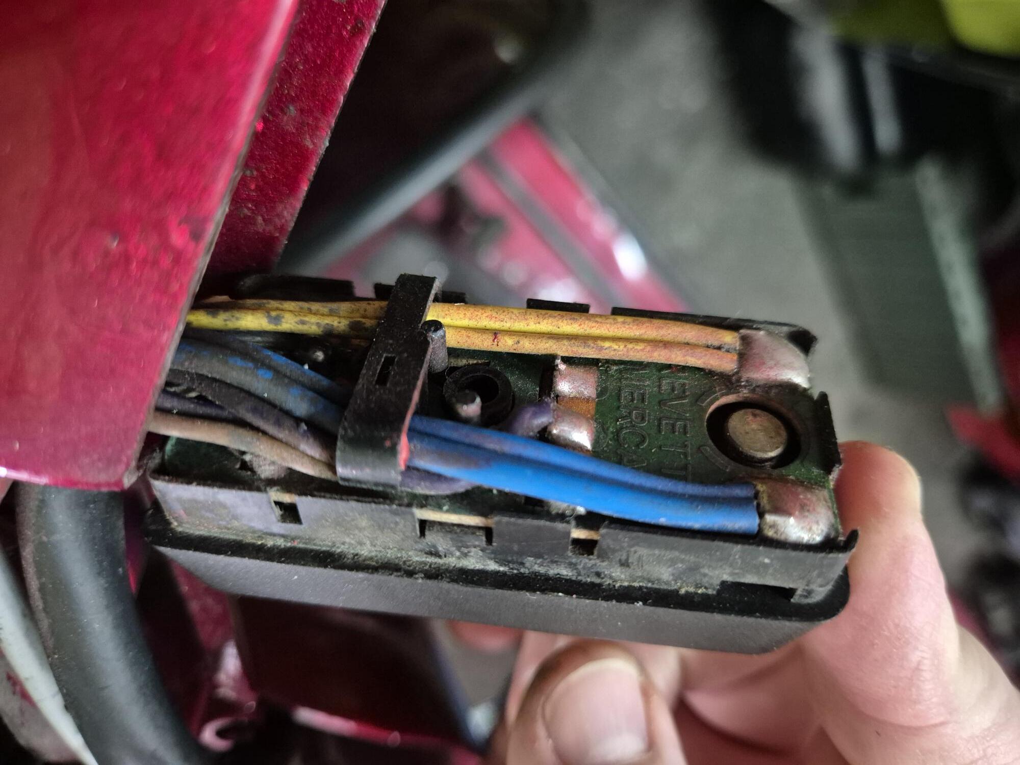

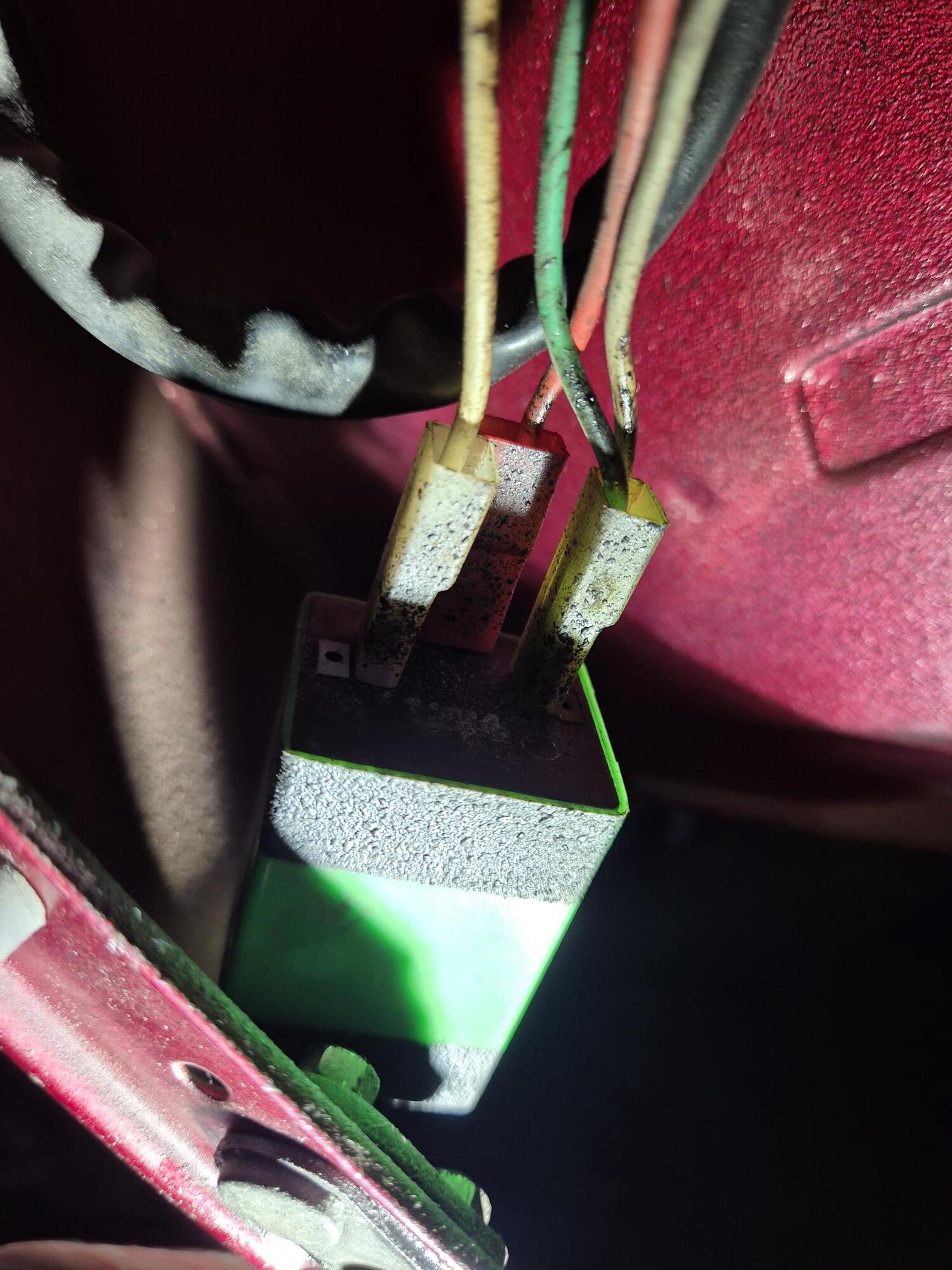

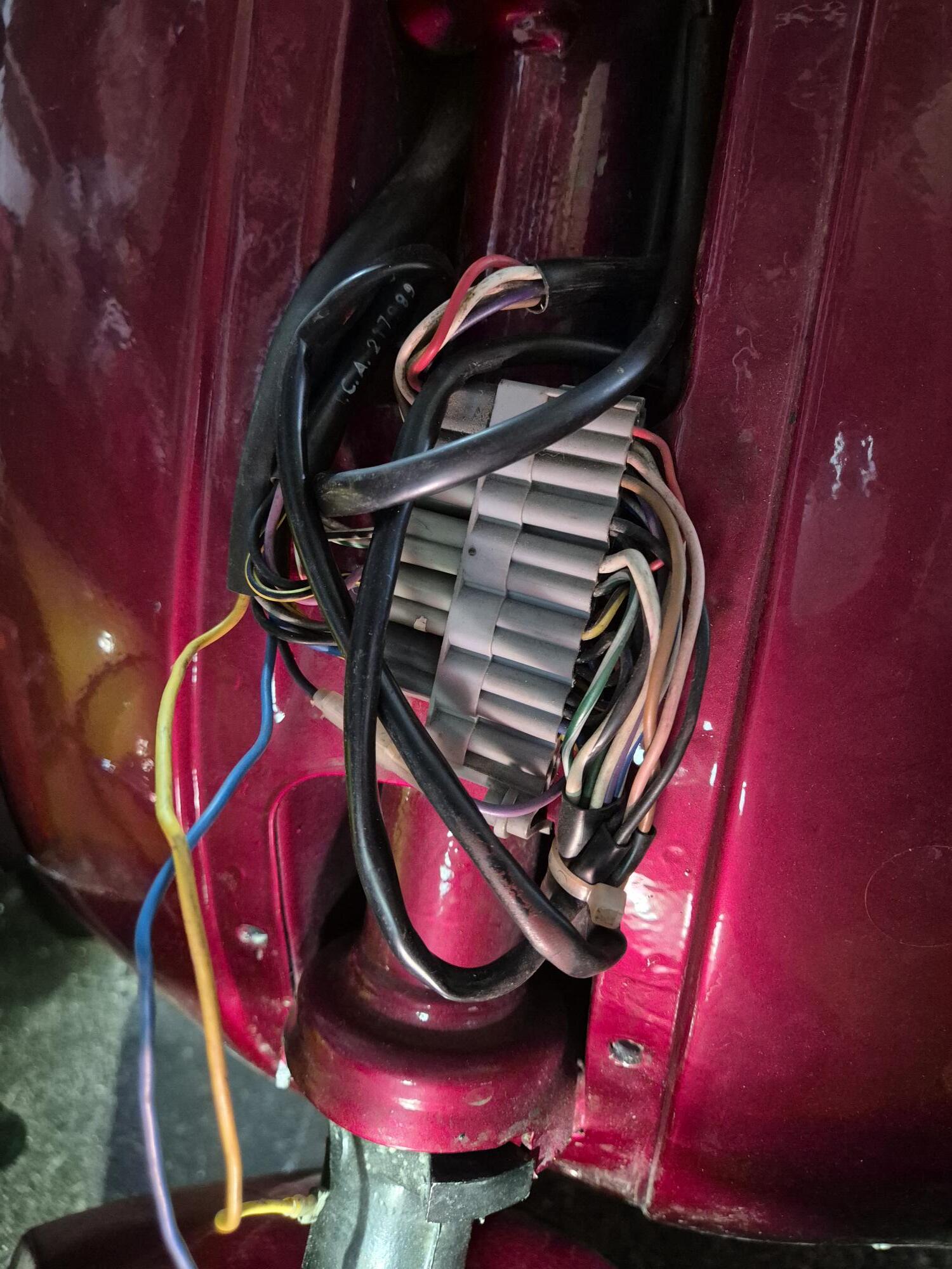

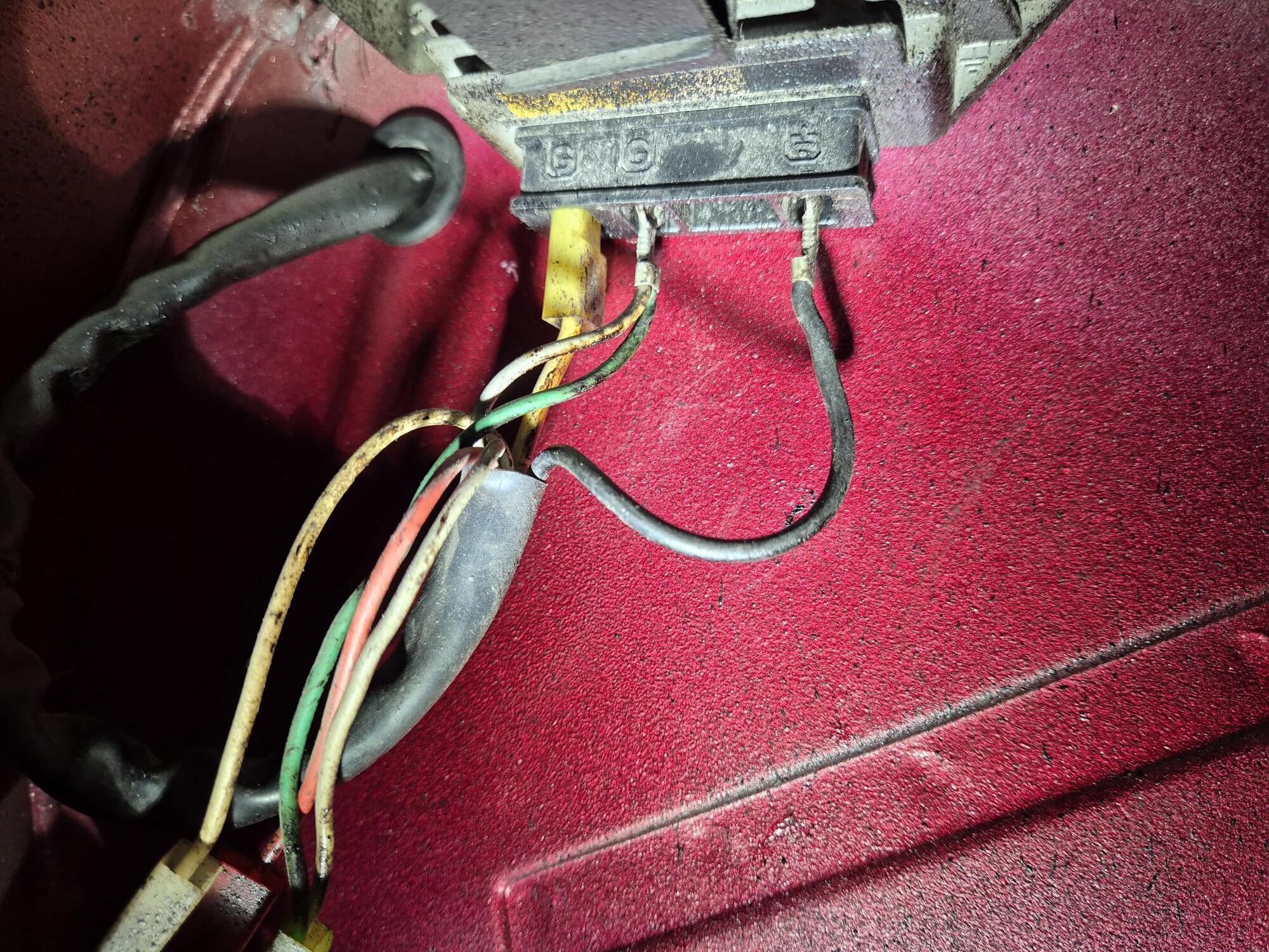

  2. Habe nun in der Mittagspause schnell ein paar fotos gemacht

  6. @hiro LRSC Danke :) @PatM wenn ich mir die Pläne so anschaue denke ich schon längsam dass der vorherige einen falschen Kabelbaum verbaut hat. Von der Verkabelung Spannungsregler sieht es bei mir so aus wie bei PK XL die 3 Version
  7. PatM werde ich am Abend nochmals messen. Hast du zufällig hier einen Schaltplan für das?? Ich habe alle Schaltpläne nur gefunden wo das Blaue Kabel direkt zum Spannungsregler geht. Danke
