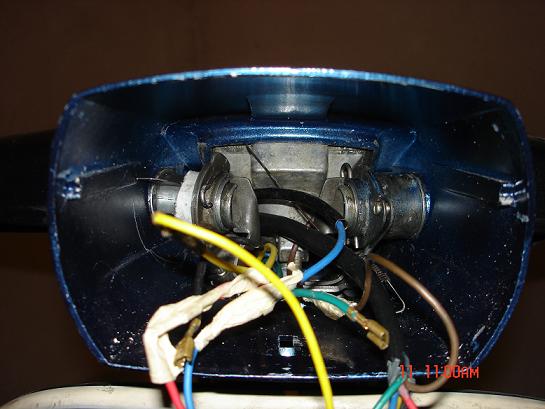

  2. Hallo, ich habe eine vespa special, 3 Gang und habe mal wieder ein Problem. Ich weiß nicht mehr so genau wie man den Scheinwerfer vorne montiert. Ich habe zwei, ca. 10 cm lange, Federn (1.Bild), die irgendwo zwischen Lenker(2. Bild) und dem Ding da im 3. Bild eingehängt werden. kann mir jemand vielleich sagen (oder auch markieren) wo genau? 1.Bild 2.Bild 3.Bild

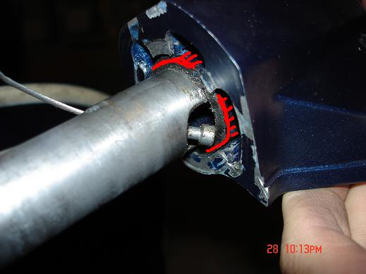

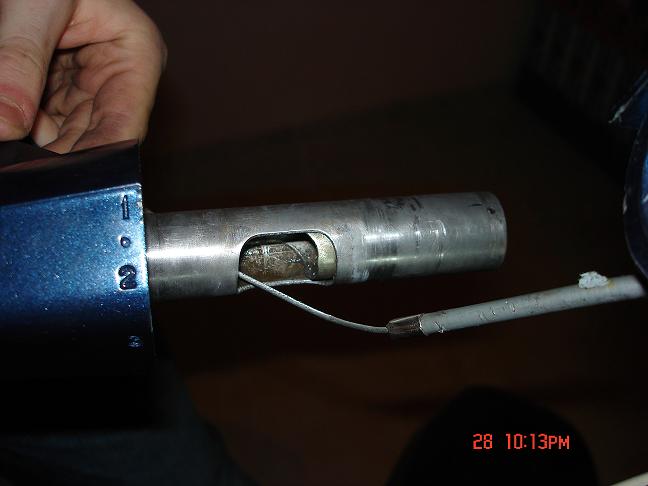

  3. Zuerst einmal ein riesen Dankeschön an alle . Ich habe das Problem gelöst. Doch möchte ich euch nun sagen woran es lag. Wie ihr in den anderen Bildern gesehen habt ist auf der Rückseite des Schaltrohrs die Öffnung etwas zu klein. So das ich den Kuplungszug nicht hindurch bekommen habe. Nachdem ihr mir aber öffters den Verlauf der Kuplung erklärt habt, hab ich mir das Schalrtrohr genauer angeschaut und siehe da im Schaltrohr hatte sich ein Plastikplatzhalter verschanzt, dass mir wie ein Stück Metall dass zum Rohr gehört vorkam. In der Abbildung ist das drecks Ding rot markiert. Naja ich habe also das Plastik Teil weg gemacht und simsalabim war auch die öffnung größer, sodass die Kupplung nun Problemlos hindurchläuft. DANKE nochmals an die die mir dabei geholfen haben. Gruß Special1975

  5. Ja genau, ich meine den Verlauf der ersten blauen Linie. Ich denke das geht so nicht. Wie die Bilder zeigen kann der Seilzug hinten nicht in das Loch mit dem Fragezeichen hinein. Ich meine es geht schon aber dann könnte ich die Kuplung( Seilzug) nicht mehr bewegen. Oder ist das doch der falsche Weg?

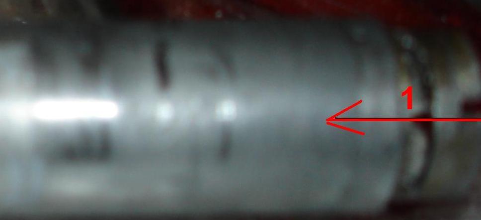

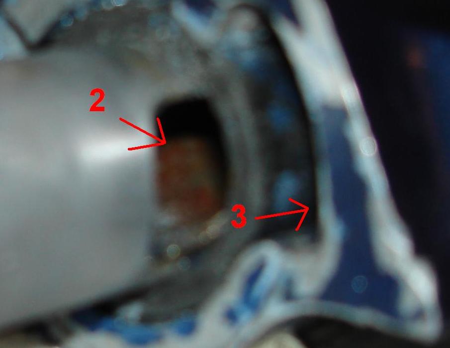

  7. Danke für die schnelle Antwort erstmal. zu Frage 1: Ok, alle 3 Schaltzüke und der Kabelbaum durch das Gummi. Ist das aber nicht schon Eng genug ohne Schaltzüge? zu Frage 2: Also wenn ich das richtig verstanden habe : in 1 rein , in 2 wieder raus und in 3 wieder rein. Das mir zwei und drei ist nicht so gut. Da kann sich das Seilzug kaum bewegen
