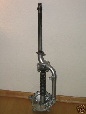

  3. Hallo zusammen, ich möchte eine andere Gabel in meine V50 Special einbauen. Die PK Gabel ist geeignet, ich habe aber gelesen, dass nur die, der PK XL1 geeignet ist. Habe ich nun eine XL1 ersteigert? Ich meine ja (XL2 soll ein durchgehendes Gewinde am Oberrohr haben), bin aber etwas unsicher. Schaut mal drauf, ihr kennt euch sicher aus. Danke. Gruß
