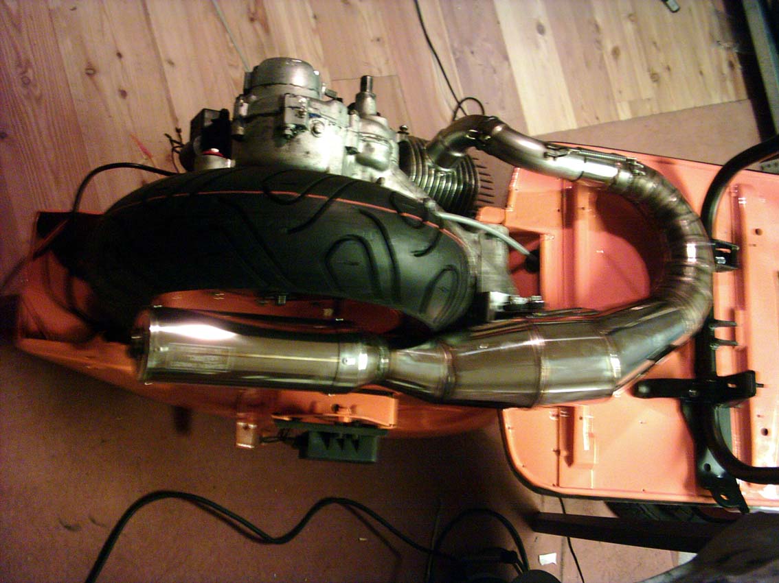

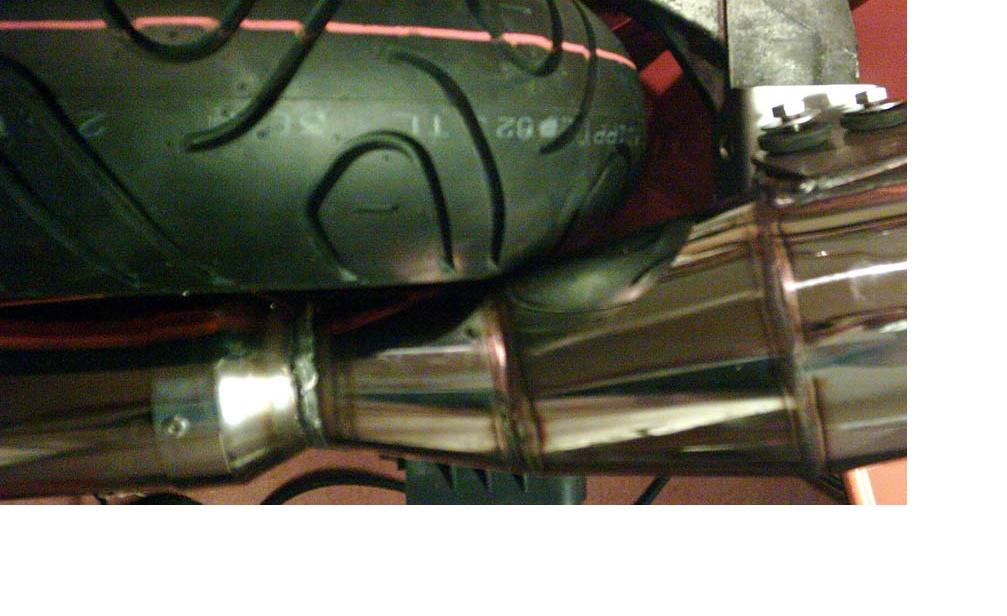

  1. Hi kannst du mir bitte Bilder schicken ( Wenn möglich von unten ). Wäre echt klasse. Ich kann es nicht glauben. Was meinst du zu meinen Bildern, hab ich irgendwas falsch gemacht oder? Wäre nett. Gruß
  2. HI Elvis, wann hast du deinen Scorpion gekauft? Was meinst du hängt es vielleicht am Pinasco Zylinder 213 ? ( Vom Winkel her ) Hast du vielleicht Bilder von unten damit ich mir das mal anschauen kann, wie das bei dir dran hängt? Bin echt am Ende - Total genervt!! Gruß Martin Das Problem ist - den Auspuff hab ich schon zurück geschickt! Die meinen (Sip) das kann nicht sein. Muss an der Reifenbreite liegen ( Aussage von denen ) Jetzt schicken dir mir wahrscheinlich das Ding wieder zurück und ich bin genau so Schlau wie vorher. Muss nächste Woch umbedingt mit denen noch mal reden. HI wann hast du deinen Scorpion gekauft? Was meinst du hängt es vielleicht am Pinasco Zylinder 213 ? ( Vom Winkel her ) Hast du vielleicht Bilder von unten damit ich mir das mal anschauen kann, wie das bei dir dran hängt? Bin echt am Ende - Total genervt!! Gruß Martin
  3. Genau so ist die Felge montiert. Eine breite Cosa Hälfte die zur Kupplung zeigt, und eine breite PX Hälfte die zum Auspuff zeigt. Ich habe auch ca. 1 cm den Motor versetzt und das ganze dann wieder ausgeglichen mit dem Breitreifen Kit. Ich habe gehört das die neuen Scorpion Auspüffe anderes Geschweißt wären von der Haltung, und deshalb nicht mehr Breitreifen Tauglich wären. Aber jeder sagt was anderes. Ich glaub nicht das ich was Falsch zusammengebaut habe. Wenn ja Was??? Liegt es vielleicht an dem Pinasco 213 Zylinder oder ??? Ich hab bald keine Ahnung mehr möchte eigentlich nur das Ding fertig bauen und heizen gehen. Sorry für meinen Frust. Vielen Dank für eure Antworten. Gruß Martin
  4. Hallo Forum, habe mir vor paar Wochen einen Scorpion Auspuff für meine P200E gekauft (SiP), laut Aussagen ist der Scorpion auch Breitreifen Tauglich. Trötte sieht richtig geil aus, wollte das Gute Ding auch gleich verbauen - aber Siehe da der Auspuff passt nicht. Fahre hinten einen 130/70/10 Zippy1 mit Breitreifen Kit. ( Siehe Bilder) Ich bekomme die Trötte nicht an dem Reifen vorbei. Mir fehlen dort mind. 2-3 cm, dann würde die Trötte passen. Habt Ihr Erfahrung? Was ist falsch? Für eure Hilfe schon mal vielen Dank. Gruß
