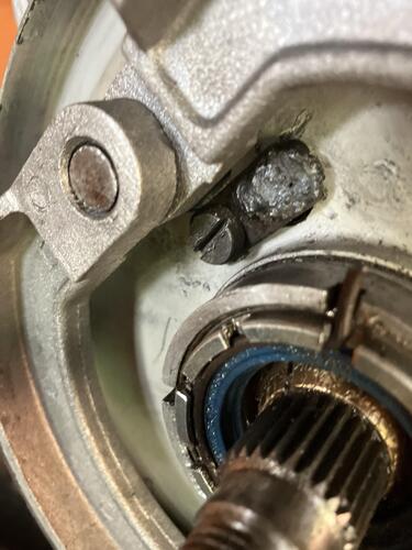

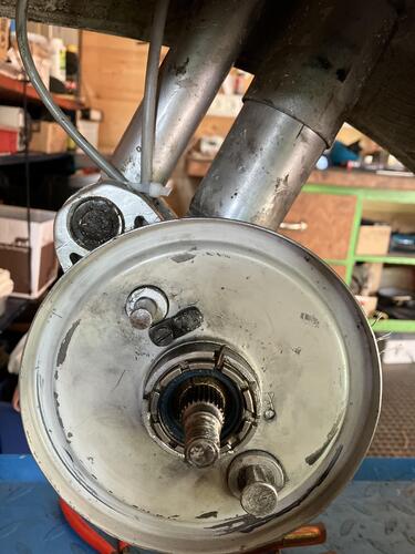

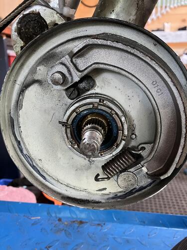

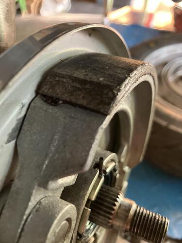

  2. Hallo wladimir, du hast Recht. Der Bolzen ist zu kurz. 169mm. Werde mal versuchen, ob ich den etwas herausbekomme. Ohne Sicherungsclip kann ich eh nicht fahren. Wenn der Bolzen dann länger ist, habe ich aber immer noch das Problem, dass die Bremsbacken am Staubschutzblech anliegen. Bild 2. Man sieht auch die Schleifspuren. Ich könnte dann aber eine Beilagscheibe unterlegen. Ich bestelle jetzt mal Bremsbacken von BGM, vielleicht sind die von SIP nicht gut gefertigt.
  3. An der Nocke passen sie. Ohne Bremstrommel funktioniert alles . Mit Bremstrommel sehr sehr schwer gängig. Dann werde ich mal die Beläge modifizieren.

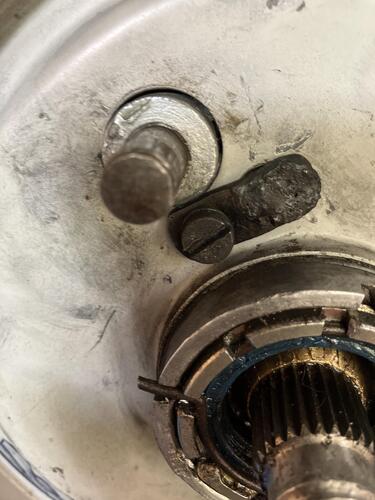

  5. Hallo zusammen, habe gerade eine GS4 Italy erstanden. (Bj 62). Irgendwie habe ich keine Bremskraft vorne. Die Bremsbeläge scheinen zu dick zu sein. SIP: 24mm 150 Durchmesser, 1 Aufnahme und schleifen wenn der Reifen drauf ist am Staubschutzblech. Die Aufnahme ist auch irgendwie zu kurz. Bekomme keinen Sicherungsclip drauf. Ist das eine orginale Schwinge? Gibts überhaupt für 150 Durchmesser schmälere Bremsback? Beim Bild 1115 sieht man die Schleifspuren. LG tom

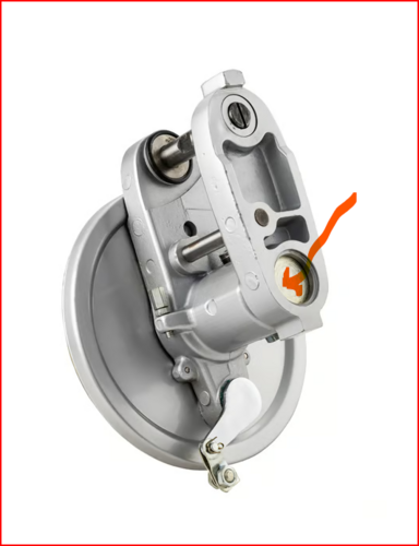

  6. sorry, das heißt, wenn der Deckel richtig sitzt habe ich 6mm bis zur Aussenkante.

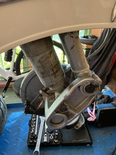

  7. Hallo dirchsen, der Deckel ist bei mir fast plan mit der Schwinge. Dadurch ist meine Vorderradachse zu tief und dadurch schleift meine Felge am Staubschutzblech. Ich gehe davon aus, dass der Deckel einen Anschlag hat, der bei mir wahrscheinlich nicht mehr hält. Stimmt das so?
  8. Hallo, kann mir jemand sagen was das für ein Deckel ist. Und wie bekomme ich den runter? Danke schon mal GS4 BJ 62
  9. Danke für die schnelle Antwort. Kann man das Lagerspiel testen? Hin und her bewegen? Oder doch falls nichts feststellbar, das Blech anschleifen?
  10. Hallo, habe mir eine GS 160 Bj. 62 gekauft. vorne schleift das Staubschutzblech an der Felge. Außerdem gibts da eine schwarze Schraube mit so einem Blech mit Knubbel. Weiß jemand für was die schwarze Schraube ist und warum meine Felge an dem Blech schleift? Die Stelle ist mit schwarzem Stift markiert. LG tom
